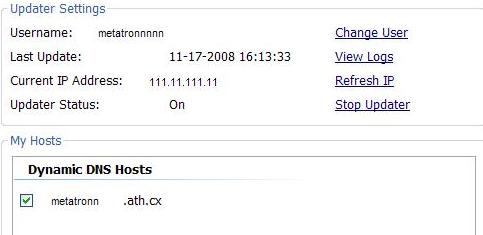

metatron Δημοσ. 17 Νοεμβρίου 2008 Δημοσ. 17 Νοεμβρίου 2008 Για το DynDNS ρίξε μια ματιά σε αυτό το link : http://www.dyndns.com/services/dns/dyndns/howto.html Το modem/router σου θα πρεπει να υποστηρίζει DynDNS (τα πιο πολλά το υποστηρίζουν). Εφόσον εγγραφείς (δωρεάν), θα διαλέξεις ένα hostname που θέλεις (πχ metatron.ath.cx). Στην συνέχεια θα σετάρεις το modem/router σου, και πλέον όπου και να πηγαίνεις να γνωρίζεις την ΙΡ σου. επανέρχομαι κ με φωτό. λοιπόν, έφτιαξα λογαριασμό στο dyndns, έφτιαξα Dynamic DNS Host όπως ανέφερες - χχχ.ath.cx, πήγα στο router μου, philips, και στο advance settings/dns έβαλα τα στοιχεία μου... (το όνομα του host μου στο damain name και στο account κ pass τα αντίστοιχα το account στο dyndns...σωστό αυτό????), άνοιξα την πόρτα 5900 (realvnc) και από το site τησ otenet έφτιαξα τις ρυθμίσεις ασφαλέιας, τέλος κατάβασα- εγκατέστησα κ σέτταρα το προγραμματάκι από το support του dyndns, το dns updater...! όλα καλά μέχρι εδώ... ποιά όμως είναι η "static" ip που μου δίνει το dyndns ώστε να μπαίνω στο Pc μου οπωτεδήποτε? επίσης, αυτό το domain name σε τι χρειάζεται? και που το έβαλα στο router μου τι άλλαξε? δείτε κ τις φωτό...
parsifal Δημοσ. 17 Νοεμβρίου 2008 Δημοσ. 17 Νοεμβρίου 2008 1. Πρέπει να διαλέξεις: Η υπηρεσία του DynDNS θα ενημερώνεται είτε από το πρόγραμμα DynDNS Updater είτε από τον ενσωματωμένο updater του router σου. Όχι και από τα δύο 2. Δε σου δίνει καμμία static IP το DynDNS. Αντ' αυτού, θα χρησιμοποιείς το domain name που δήλωσες
