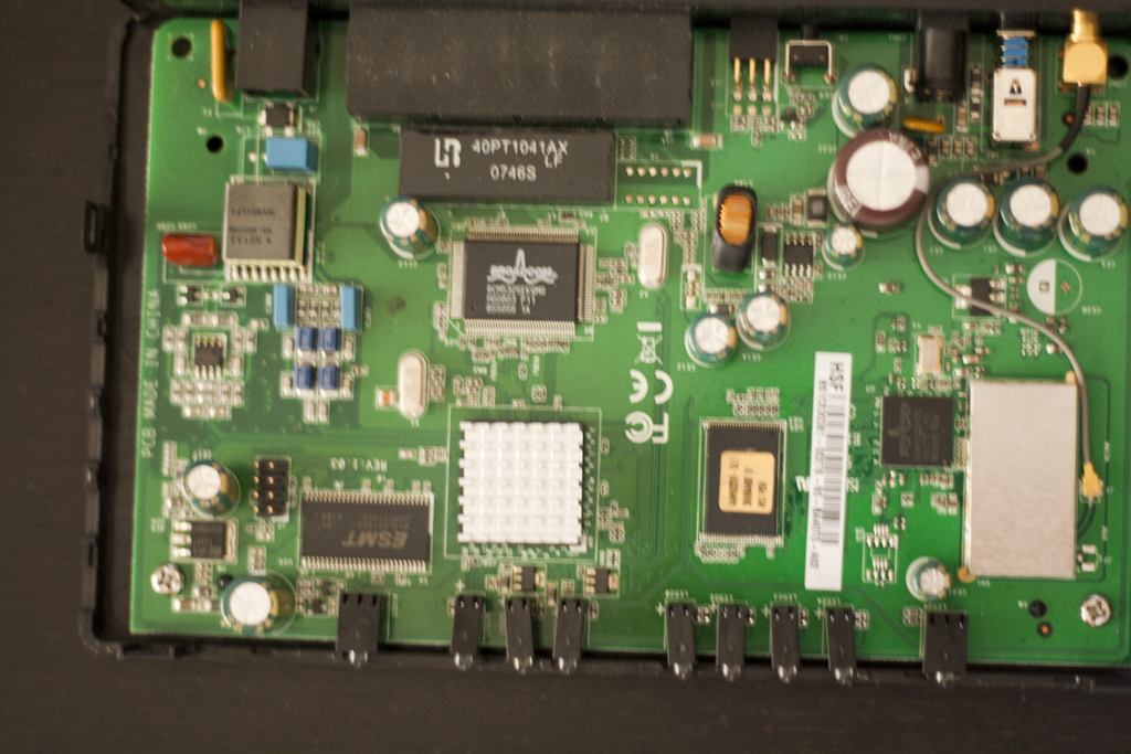

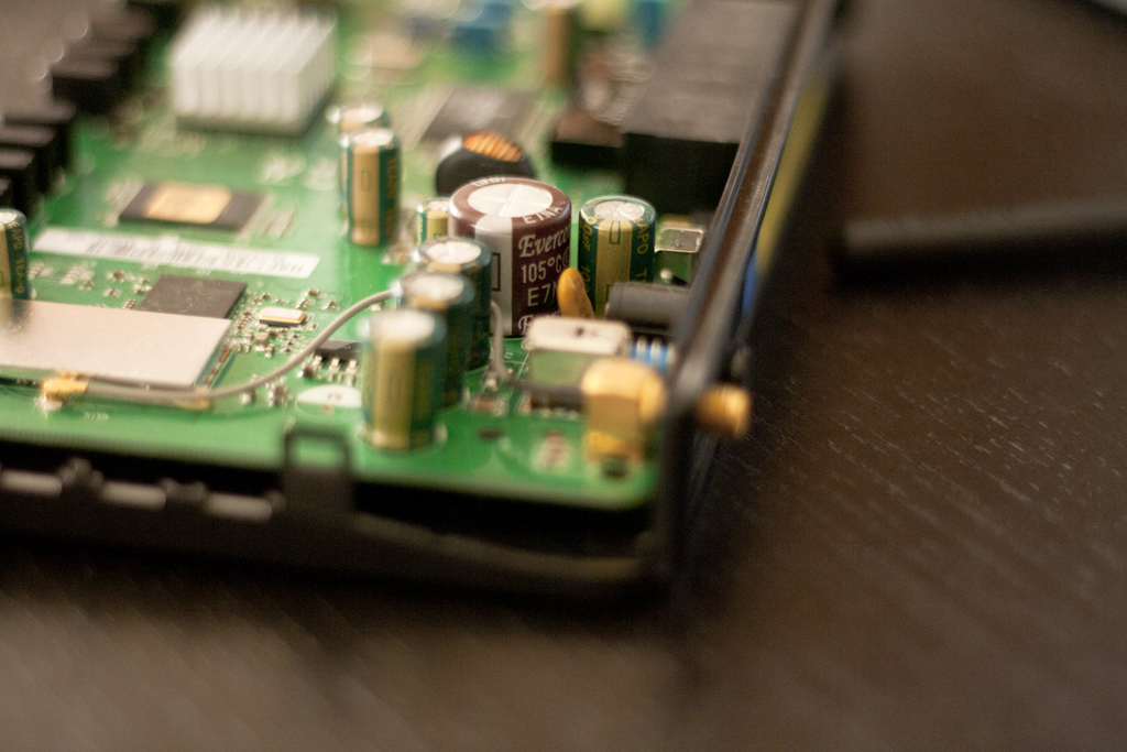

rafail1994 Δημοσ. 11 Αυγούστου 2013 Δημοσ. 11 Αυγούστου 2013 Μην γελάσετε αλλά είχα βγάλει τα κάτω ποδαράκια που δεν έχει βίδες και φανταστικά ότι δεν έχει Λοιπόν όπως θα δείτε και στης φωτο ο πυκνωτής είναι καλά .Από οτι βλέπω κανένας δεν ειναι φουσκωμένος η να έχει κάποια περίεργη όψη. gtsamour τα ψυκτράκια από πού τα πήρες ;

gtsamour Δημοσ. 11 Αυγούστου 2013 Δημοσ. 11 Αυγούστου 2013 Το ότι δεν είναι φουσκωμένος ο καφέ πυκνωτής δε σημαίνει και ότι είναι εντάξει. Κρίνοντας απο το δικό μου ρουτερ ήταν ο μόνος φουσκωμένος άρα και ο κυριότερος υποψήφιος να είναι χαλασμένος. Εγώ θα τον άλλαζα έτσι και αλλιώς αν το ρούτερ έχει γράψει πολλά χιλιόμετρα (προσοχή να είναι low esr όμως). Μου έχει τύχει σε άλλη συσκευή ένας πυκνωτής να μην είναι καθόλου φουσκωμένος και όμως να είναι χαλασμένος... Ψηκτράκια μπορείς να πάρεις απο εδώ
