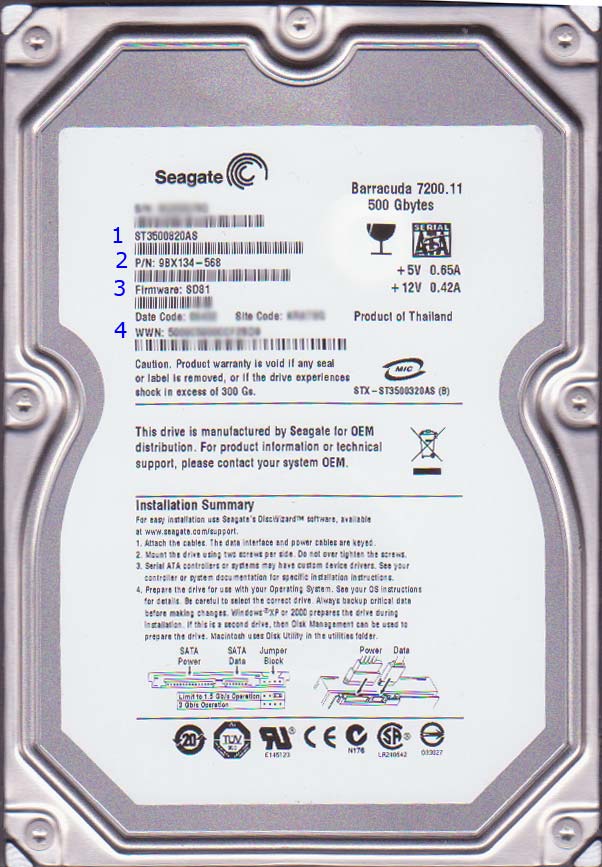

NKod Δημοσ. 26 Οκτωβρίου 2008 Μέλος Δημοσ. 26 Οκτωβρίου 2008 Εδώ φαίνεται και ο σκληρός... για να βρώ τον ίδιο σκληρό τί πρέπει να κοιτάξω? το 1,2,3 ή 4???? Η' συνδυασμό τους?
NKod Δημοσ. 26 Οκτωβρίου 2008 Μέλος Δημοσ. 26 Οκτωβρίου 2008 Δείτε λίγο αυτο που μόλις είδα στο plaisio. seagate Μοντέλο ST3500320AS Συσκευασία Bulk Χωρητικότητα 500 GB Τύπος σύνδεσης SATA II Eίναι λοιπόν ST3500320AS ενώ το δικό μου ST3500820AS.. ΜΟΛΙΣ ΠΑΡΑΤΗΡΗΣΑ ότι ο δικός μου εκεί πάνω από τον κάδο ανακύκλωσης που έχει γράφει STX - ST3500320AS ???? ΜΗΠΩΣ ΕΙΝΑΙ Ο ΙΔΙΟΣ ΑΚΡΙΒΩΣ? Αν τον πάρω και αλλάξω τις πλακέτες παίζει να βγάλω ακρη?????????? ποιά η γνώμη σας?
washcloud Δημοσ. 27 Οκτωβρίου 2008 Δημοσ. 27 Οκτωβρίου 2008 το bios δέν φαίνεται να τον αναγνωρίζει ωχωχωχ..... Όσο για την πλακέτα ...νομίζω πως θα το ρισκάρεις...λίγο. Διότι απ΄ ό,τι κατάλαβα, ο δίσκος σου είναι αυτός http://www.e-shop.gr/show_per.phtml?id=PER.301635 και δύσκολα θα τον βρεις... (βασικά, ΠΑΙΖΕΙ εδώ http://www.zero1.gr/product_info.php?products_id=70962 ) Επιβεβαίωσε, βλέποντας πόση cache έχει. Αν είναι 8mb, τότε είναι ο ST3500820AS... Και δεν ξέρω αν υπάρχει ασυμβατότητα με τον ST3500320AS που έχει cache 32mb... Kαι δεν ξέρω ΤΙ είναι αυτό STX - ST3500320AS το κέρατο...(ίσως υποδηλώνει firmware..) Πάντως, σου προτείνω τον δίσκο του zero-οne , κι ελπίζω αν ΔΕΝ έχει αποτελέσματα η μεταμόσχευση (θα χρειαστείς ένα κατσαβίδι Τοrx, είτε Τ6 είτε Τ8 -δεν θυμάμαι ποιό είναι για κινητά, ποιό για δίσκο, αν και νομίζω το Τ8, πάρε τον δίσκο και πάνε σ' ένα κατάστημα σιδηρικών και δοκίμασε τις βίδες, 2-3 ευρώ έχει), να μην πάθει ΕΣΤΩ ζημιά η νέα πλακέτα... Κι αν δουλέψει, ΜΗΝ το καθυστερείς : ΓΡΗΓΟΡΑ αντιγραφή αρχείων, από τα πιο σημαντικά, προς τα λιγότερο. ΚΑΝΕΝΑΣ δε ξέρει τί ακριβώς έχει πάθει ΙΣΩΣ μέσα του, και κανένας δεν εγγυάται για το πόσο θα δουλέψει. Πάρε πρώτα τ' αρχεία, και βλέπεις μετά... *MOΛΙΣ έβγαλα το συμπέρασμα ότι το STX - ST3500320AS είναι "δηλωτικό" της ΧΩΡΗΤΙΚΟΤΗΤΑΣ. Τα 500Gb δλδ. Η διαφορά του δικού σου (ST3500820AS)είναι ΟΝΤΩΣ τα Mb της cache μνήμης του (του Πλαισίου ο δίσκος είναι 32άρης). Αν και κατά την "έρευνα" που έκανα στο google, κάτι διάβασα για 32άρηδες που είχαν λέει λάθος firmware (αυτό των 8άρηδων)...Τώρα αυτό δεν ξέρω πόσο ενθαρρυντικό είναι για να δοκιμάσεις να βάλεις πλακέτα από 32άρη, αν δεν γίνει δουλειά με 8άρη δίσκο από zero-one (στο skroutz πάντως μόνο στο zero-one δείχνει να παίζει ο δίσκος, εν ελλάδι...). Μην βιάζεις ο,τιδήποτε, προσπάθα να βρεις 8άρη. Έστω κι από το εξωτερικό. Βάλε και μία αγγελία εδώ στο insomnia και ζήτα. Κι ακόμα, άμα έχεις κέφια, πάρε σβάρνα συνοικιακά μαγαζιά (μέχρι και τζάμπα πλακέτα ίσως βρεις....) Καλή συνέχεια φίλε...Οδυσσέα
