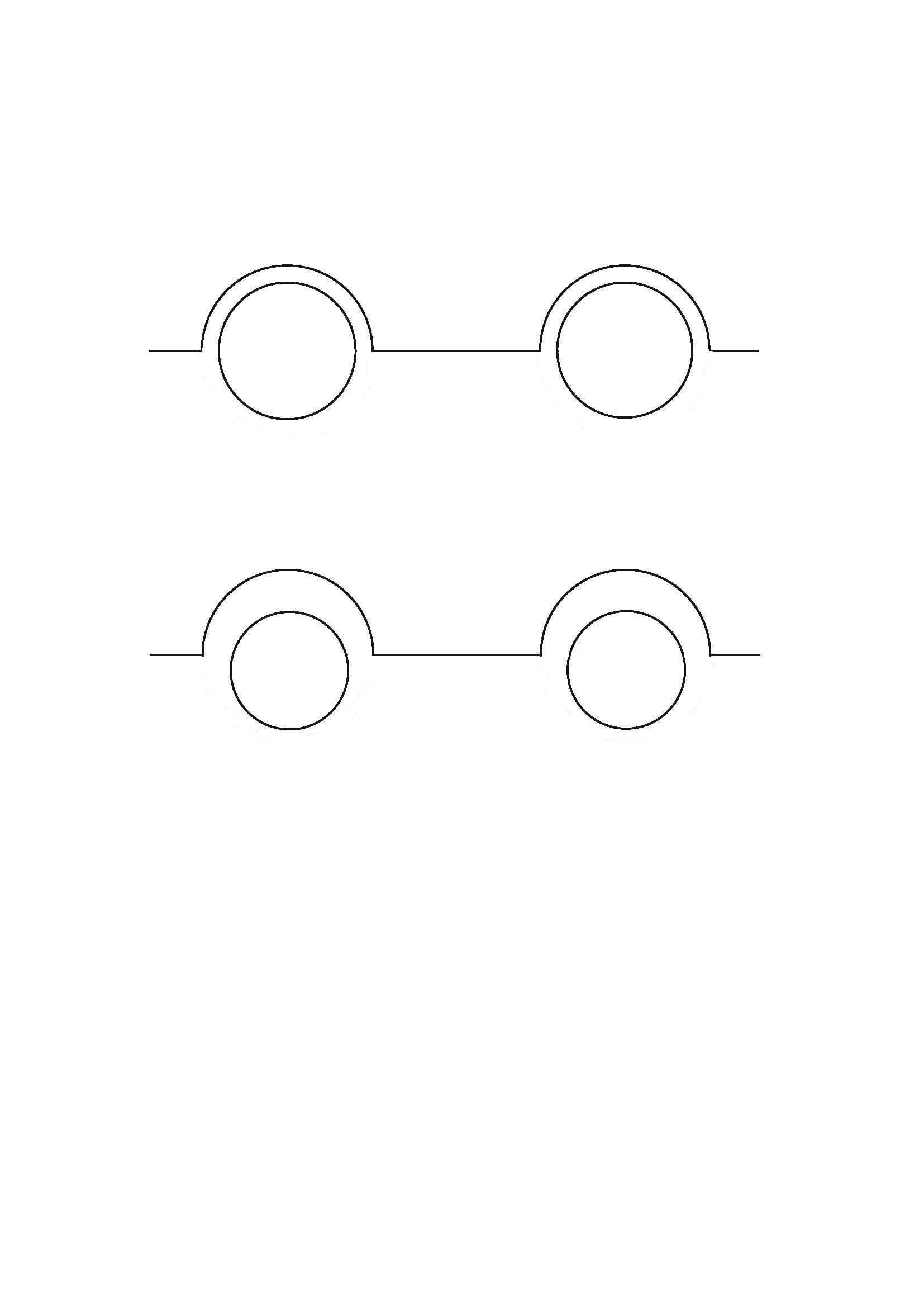

georgemvg Δημοσ. 21 Οκτωβρίου 2008 Δημοσ. 21 Οκτωβρίου 2008 Τα λάστιχα που σκέφτεσαι να βάλεις έχουν 5% μικρότερο προφίλ από τα μαμά λάστιχα. Το αμάξι θα χαμηλώσει γύρω στον 1 πόντο, αλλά με τελείως λάθος τρόπο...Το αποτέλεσμα θα είναι κάπως έτσι: Είναι τελείως λάθος αυτό που σκέφτεσαι και χωρίς κανένα ατού στην οδηγική συμπεριφορά του αυτοκινήτου. Το αμάξι χαμηλώνει από τις αναρτήσεις, δηλαδή βάζοντας πιο κοντά ελατήρια αλλά και πιο σκληρά για να μην κοπανάει στο έδαφος από το χαμήλωμα. Τώρα, όσον αφορά στις ζάντες και τα λάστιχα....δεν θα σου πω μάρκα. Αυτό που θα σου πω είναι ότι δοκιμές έδειξαν ότι τα φαρδύτερα λάστιχα και σε μεγαλύτερη ζάντα, δηλαδή μεγαλύτερης διαμέτρου λάστιχα, έχουν πάρα πολλά μειονεκτήματα. Μεγαλύτερη κατανάλωση, κόστος αγοράς, θόρυβος, κλπ. Αλλά: αν το επιθυμητο είναι η οδική συμπεριφορά και το κράτημα, πρέπει να πάρεις τα φαρδύτερα και μεγαλύτερα σε διάμετρο λάστιχα που μπορεί να αντέξει η τσέπη σου. Βέβαια δεν χρειάζονται υπερβολές γιατί μετά από κάποιο σημείο οι διαφορές είναι μικρές και τα πολιτικά αυτοκίνητα...Ελπίζω να βοήθησα.
kfyros Δημοσ. 21 Οκτωβρίου 2008 Δημοσ. 21 Οκτωβρίου 2008 Πολύ σωστός ο georgemvg. Δεν μειώνεις το προφίλ για πλάκα. Αν μειώσεις προφίλ πρέπει να πάρεις μεγαλύτερη διάμετρο ζάντα ώστε η συνολική διάμετρος του τροχού (μέχρι το μέρος του ελαστικού που πατάει στο δρόμο) να είναι ίδια με πριν. Αλλιώς πας για πλήρες σετ χαμηλώματος που θα βελτιώσει την οδική συμπεριφορά (αμορτισέρ - ελατήρια - ζάντες - λάστιχα). Μειώνοντας το προφίλ βέβαια μεταφέρεις περισσότερους κραδασμούς στην καμπίνα και στο αμάξωμα, και αρχίζουν τα τριξίματα και τα προβλήματα μετά από λίγο καιρό. Μέχρι και βάσεις μπορεί να κόψει το χαμήλωμα. Ας μη συζητήσουμε για φθορές στο μπροστινό (ημιαξόνια - κρεμαγιέρες κλπ.) και στις ζάντες από τις λακούβες και τα καρούμπαλα στους δρόμους. Αυτά πολλαπλασιάζονται όταν μειώνεται το προφίλ...
