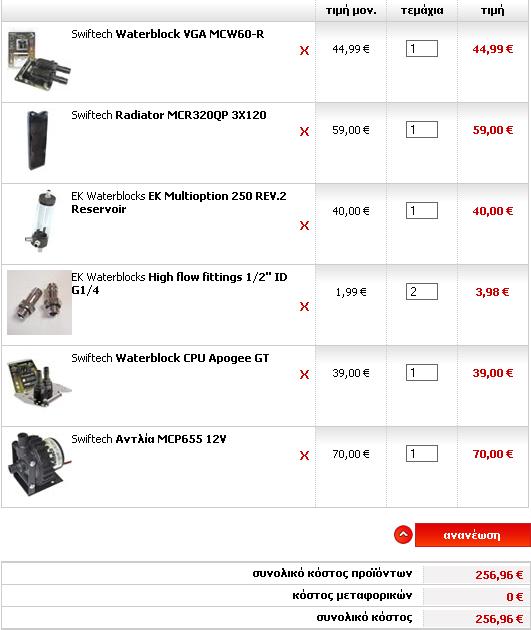

Arxidamos Δημοσ. 21 Οκτωβρίου 2008 Μέλος Δημοσ. 21 Οκτωβρίου 2008 Παίρνω την πρωτοβουλία(όντας ολίγον άσχετος επαναλαμβάνω) να φτιάξω μια υδρόψυξη, λαμβάνοντας υπόψιν και αυτά που μου είπε ο Sadman... + αυτά τα δύο: http://www.e-shop.gr/show_per.phtml?id=PER.700492 και http://www.e-shop.gr/show_per.phtml?id=PER.806676 Πώς σας φαίνεται; (όπως είπα και παραπάνω, το ψυγείο ίσως να ναι λίγο υπερβολικό, αλλά σκέφτομαι και για ψύξη της GΤΧ280 αργότερα-σύντομα, θα δείξει)... Τι έγινε ρε παιδιά γιατί τόση ησυχία;

Vatos_locos Δημοσ. 21 Οκτωβρίου 2008 Δημοσ. 21 Οκτωβρίου 2008 επειδή είδα οτι θες το ψυγείο έξω δες εδώ το δικό μου το στακερ και όσα στακερ έχουνε νερό κάτω θα το βάλεις και τριπλό γιατί διπλό και με quad δεν την παλεύει πολύ σωλήνες θες γιατί δεν έχει διάφανους το πλαίσιο εκτός αν θες με χρώμα και νερό αποιονισμένο μπλα μπλα το ίδιο χαρμάνι που λέω σε όλους αν δεν θες νερό στην vga τώρα βγάλε το block και υπολόγισε την τιμή το πλαίσιο έχει μαλακιστεί ολίγον δεν έχει τίποτα σοβαρό και το block που σου είπε ο sadman είναι με καπάκι από alu για αυτό σου είπα πιο απλό που κάνει μια χαρά δουλειά και εγώ αυτό εχω
Arxidamos Δημοσ. 21 Οκτωβρίου 2008 Μέλος Δημοσ. 21 Οκτωβρίου 2008 Ωχ δεν νομίζω να χρείαστεί να ξηλώσω όλη την επένδυση και εγώ! Σωλήνες τέτοιους εννοείς έτσι; Επίσης καλά λόγια έχω ακούσει γιαυτό το w/b ή πάλι το GT είναι αρκετό; Τώρα για το ψυγείο, θα την παλέψω λες άμα το βάλω μέσα; Γιατί λίγο το πλάτος της 280 λίγο τα καλώδια...κατάλαβες.. ιδου μια άποψη του τι επικρατεί μέσα: (εντάξει τα έχω φτιάξει καλύτερα,είναι λίγο παλιά η φοτο, στο περίπου τώρα για να καταλάβεις...).. Δεν παίζει να το χω έξω λες; ΕΔΙΤ: χωρίς το vga block, στα 211 είμαστε, οπότε εάν παίζει κατί καλύτερο είτε σε ψυγείο είτε σε w/b προτιμώ να το δώσω εκεί, και το vga block το παίρνουμε τον αλλόν μήνα
