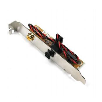

apomat1982 Δημοσ. 10 Οκτωβρίου 2008 Μέλος Δημοσ. 10 Οκτωβρίου 2008 τελικα τα πηρα τα ηχεια και ειναι αψογα!! υπαρχει ομως ενα μικρο προβλημα. μητρικη μου δεν εχει εξοδο coaxial οποτε θα πρεπει να αγορασω εξτρα εξαρτημα οπως ειναι οι θυρες usb στο πισω μερος του κουτιου και να το συνδεσω με καλωδιο στη μητρικη. ελπιζω να εγινα κατανοητος. ψαχνω στα μεγαλα καταστηματα υπολογιστων και δε βλεπω να υπαρχει κατι. μηπως ξερει κανενας που να ψαξω;

apomat1982 Δημοσ. 10 Οκτωβρίου 2008 Μέλος Δημοσ. 10 Οκτωβρίου 2008 δεν ειναι μετατροπεας. συνηθως στις εξτρα πισω θυρες usb μπαινει ενα εξαρτημα σε θυρα pci και συνδεεται με καλωδιο με τη μητρικη. κατι τετοιo ειναι κι αυτο. και ευτυχως βρηκα και φωτο!!!
tmjuju Δημοσ. 10 Οκτωβρίου 2008 Δημοσ. 10 Οκτωβρίου 2008 Παλιότερα είχε στο you.gr αν δεν κάνω λάθος – γύρω στα 8 ευρώ. Στο manual της μητρικής έχει το part number. Ψάξε στο google για το part number. Αν πιάνεις κολλητήρι στο χέρι σου.. μπορείς να βρεις και το απλούστατο κύκλωμα (μια αντίσταση και ένας πυκνωτής). -----Προστέθηκε 10/10/2008 στις 12 : 11 : 46----- Για το sub. Για αρχή θα εμπιστευόμουν την άποψη του GeorgeMan Δεν ξέρω τι βάσεις έχει είδη το sub φαντάζομαι μικρά πλαστικά ποδαράκια. Δεν χάνεις τίποτα να κάνεις δοκιμές με διάφορα υλικά ώστε να αποσυζευχθεί το sub από το ξύλινο πάτωμα. Αρχικά δοκίμασε κάτω από τα ποδαράκια να βάλεις κέρματα. Μπορείς να δοκιμάσεις και υλικά όπως το φελιζόλ… αλλά μάλλον θα σε απογοητεύσει σαν λύση. Καλύτερη δοκιμή θα ήταν να δοκιμάσει πλακάκι ή μάρμαρο κάτω από το sub. Για ακομα περισσότερα πειράματα δοκίμασε σάντουιτς από πλακάκι / ελαστικό / κ.ο.κ. Εάν δε σου κάνει διαφορά μην ασχοληθείς πολύ. Εάν σου κάνει διαφορά… τότε θα βρεις σταδιακά το δρόμο σου.
apomat1982 Δημοσ. 10 Οκτωβρίου 2008 Μέλος Δημοσ. 10 Οκτωβρίου 2008 εχω ψαξει παντου σε ελλαδα και εξωτερικο και δεν εχω βρει κατι. η φθηνοτερη λυση που βρισκω ειναι μια καρτα ηχου με 29? γιατι απο τετοια μαστορεματα δεν τα παω καλα! παντως μου φαινεται ηλιθιο να προσφερει μια μητρικη ψηφιακη εξοδο αλλα η εξοδος να μην υπαρχει. οσο για το γουφερ προσανατολιζομαι να το βαλω να πατησει στο αφρολεξ ηχομονωσης. αρκετα μαλακο και θα απορροφα τις δονησεις
