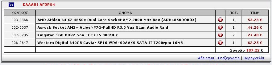

empement Δημοσ. 26 Σεπτεμβρίου 2008 Δημοσ. 26 Σεπτεμβρίου 2008 Σου προτείνω αυτά από το http://www.visionstudio.gr/ με 187? είσαι απλά άρχοντας, με μικρή κατανάλωση λόγο επεξεργαστή (έως 45Watt) και λόγο ενσωματομένης κάρτας γραφικών, που σημαίνει οτί μπορείς να κρατήσεις και το τροφοδοτικό σου.

empement Δημοσ. 27 Σεπτεμβρίου 2008 Δημοσ. 27 Σεπτεμβρίου 2008 Δε μαζεύεις κκανά κατοστάρικο ακόμα ?Γιατί άμα είναι σου λέμε να πάρεις καμιά τοστιέρα και θα κλαις τα λεφτά σου σε κανά χρονάκι.Με άλλα λόγια ,καλύτερα να δώσεις 500 για ένα κουτί της προκοπής που θ ατο χαρείς χρόνια παρά να πάρεις μπαχατέλα με 300 και μετά από 1 χρόνο να έρχεσαι πάλι και να μας λες για την σάπια πλέον motherboard και κάρτα γραφικών που δεν σηκώνει στη νέα σου οθόνη ούτε emulator του ΝΕS Αυτό δυστυχώς δεν ισχύει... θυμάμαι που ξόδεψα 600? περίπου για να κάνω "καλή" αναβάθμιση πριν 3 χρόνια, καλύτερα να είχα δώσει 300? και μετά από 2-3 χρόνια 300? ξανά. Ακόμα και με 200? που κοστίζουν αυτά που πρότεινα μπορεί να κάνει και το video encoding του, και το internet browsing του και άμα βάλει και μία καρτούλα σαν και αυτήν: http://www.visionstudio.gr/prodinfo.asp?id=2001&cat=5&sub=137&pmanuf=0&sort=undefined&step=2 μπορεί να παίξει και το Crysis του... και το καλύτερο είναι ότι δεν ξεφεύγει από το budget του.

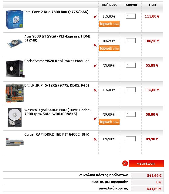

Dakonblackblade Δημοσ. 27 Σεπτεμβρίου 2008 Δημοσ. 27 Σεπτεμβρίου 2008 Πάντα σύνθεση.Δεν το συζητάμε.Το παλιό το δίνεις δώρο σε ένα ανιψάκι σου και είσαι ο καλός θείος.Ε τώρα που μας ανέβασες το budget μας έφτιαξες. http://img525.imageshack.us/img525/4238/dsadsawy1.jpg' alt='dsadsawy1.jpg'> [/img] KTHNOS
harrysvr Δημοσ. 27 Σεπτεμβρίου 2008 Μέλος Δημοσ. 27 Σεπτεμβρίου 2008 Απο μια ματιά που έριξα στο πλαίσιο(εδώ επαρχία, δεν έχει πλαίσιο) έκανα την παρακάτω σύνθεση(να τα βάλω στο υπάρχον κουτί, μην πάρω άλλο-τα ανίψια είναι πολύ μικρά για pc): Τι λέτε;
