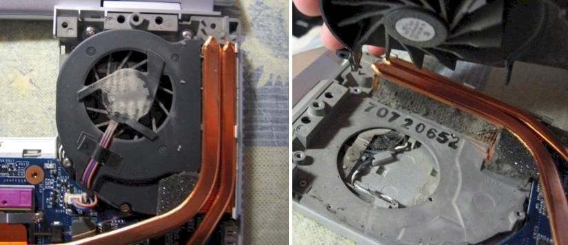

mouridis Δημοσ. 24 Σεπτεμβρίου 2008 Δημοσ. 24 Σεπτεμβρίου 2008 Σχετικά με το κόψιμο του μεταλλικού φύλλου: Φαντάζομαι ότι αυτό το κάνουν για να μειώσουν την θερμοκρασία; Είναι εύκολο αλλά δεν νομίζω ότι το μηχάνημα έχει προβλήματα θερμοκρασίας! Τουλάχιστον όχι τόσο σπουδαία ώστε να ακυρώσω την εγγύησή μου. Άσε που πιστεύω ότι σε βάθος χρόνου το κολπάκι αυτό, που ανοίγει επιπλέον πόρτες για να φτάσει η σκόνη στην heatsink και να δημιουργήσει το γνωστό φιλμ σκόνης κάνοντας το ανεμιστηράκι ανήμπορο να την δροσίσει, μπορεί να έχει αντίθετα αποτελέσματα... (δείτε συνοδευτική εικόνα από Sony Vaio) Σχετικά με την μπαταρία των 11200mAh: Ούτε θέλω να σκέφτομαι πόσο όγκο και βάρος θα προσθέτει αυτή η μπαταρία. Είπαμε, καλό να έχει αυτονομία αλλά αν είναι το μέγεθος του netbook μας να φτάσει το μέγεθος ενός κανονικού laptop τότε τι κάναμε; Επειδή για μένα δεν είναι πρακτικό να μεγαλώσει μόνιμα το μέγεθος του netbook λοιπόν, αλλά και επειδή μερικές φορές μπορεί όντως να χρειάζομαι τεράστια αυτονομία, νομίζω η καλύτερη λύση είναι αυτή μιας εξωτερικής μπαταρίας. Η εξωτερική μπαταρία έχει τα πλεονεκτήματα: τεράστια χωρητικότητα, την παίρνεις μαζί σου μόνο όταν την χρειάζεσαι, την χρησιμοποιείς και σε άλλα laptop τώρα και στο μέλλον, την χρησιμοποιείς για να φορτίζεις ένα σωρό άλλες συσκευές (κινητό τηλέφωνο, bluetooth headset, ipod, επαναφορτιζόμενο ποντίκι κλπ). Σχετικά με το κόλπο για την απαλλαγή από την εκούσια πληκτρολόγηση του ίδιου χαρακτήρα: Σας έχει τύχει ποτέ αυτό το πρόβλημα ρε παιδιά; Το διαβάζω συνέχεια από εδώ και από εκεί αλλά δεν το έχω παρατηρήσει να μου συμβαίνει ποτέ. (Έχω το BIOS 1005)

kotetsi Δημοσ. 24 Σεπτεμβρίου 2008 Μέλος Δημοσ. 24 Σεπτεμβρίου 2008 Σχετικά με το κόψιμο του μεταλλικού φύλλου: Φαντάζομαι ότι αυτό το κάνουν για να μειώσουν την θερμοκρασία; Είναι εύκολο αλλά δεν νομίζω ότι το μηχάνημα έχει προβλήματα θερμοκρασίας! Τουλάχιστον όχι τόσο σπουδαία ώστε να ακυρώσω την εγγύησή μου. Άσε που πιστεύω ότι σε βάθος χρόνου το κολπάκι αυτό, που ανοίγει επιπλέον πόρτες για να φτάσει η σκόνη στην heatsink και να δημιουργήσει το γνωστό φιλμ σκόνης κάνοντας το ανεμιστηράκι ανήμπορο να την δροσίσει, μπορεί να έχει αντίθετα αποτελέσματα... Αν είσαι από τα άτομα που ανοίγουν τους υπολογιστές τους μια στο τόσο και καθαρίζουν τη σκόνη δε νομίζω να υπάρξει ποτέ πρόβλημα. Σχετικά με το κόλπο για την απαλλαγή από την εκούσια πληκτρολόγηση του ίδιου χαρακτήρα:Σας έχει τύχει ποτέ αυτό το πρόβλημα ρε παιδιά; Το διαβάζω συνέχεια από εδώ και από εκεί αλλά δεν το έχω παρατηρήσει να μου συμβαίνει ποτέ. (Έχω το BIOS 1005) Εμένα μου παρουσιάστηκε. Στην αρχή νόμιζα ότι πατούσα το πλήκτρο και δεν το καταλάβαινα, αργότερα διάβασα ότι και άλλοι χρήστες αντιμετώπιζαν το ίδιο πρόβλημα. Με την αλλαγή αυτή στο μητρώο δεν ξαναπαρουσιάστηκε διπλός χαρακτήρας χωρίς να τον θέλω.
