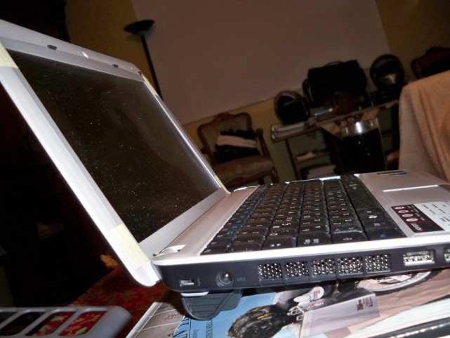

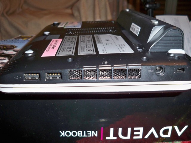

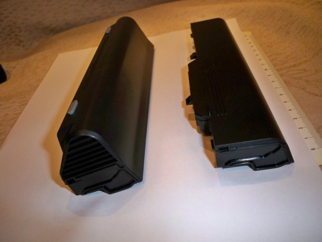

falcon20 Δημοσ. 10 Μαρτίου 2009 Δημοσ. 10 Μαρτίου 2009 Σας χαιρετω σαν νεος κατοχος του 4211,ευχαριστημενος προς το παρον ,κανενα προβλημα,οδηγηθηκα σε αυτη την επιλογη χαρη στις ευστοχες κριτικες και τα σχολια που εχετε ολοι παραθεσει σε αυτο το φορουμ.Μολις παρελαβα λοιπον και μια 9 cell battery απο τον Κινεζο του ebay και παραθετω με την σειρα μου μερικες φωτο,που φαινεται καθαρα ο αυξημενος ογκος.Σε οτι αφορα την πραγματικη αυτονομια θα σας πω πως αφου η μπαταρια φορτιζοταν μολις τα πρωτα 3 λεπτα ,εβγαλα το καλωδιο τροφοδοσιας και πηρα την εκτιμωμενη απο τα xp αυτονομια των 4ωρων και 15 λεπτων,(59%)ακομα φορτιζει αρα δεν γνωριζω την πραγματικη αυτονομια.Θα ενημερωσω με την πρωτη ευκαιρια....μηπως θα μπορουσε να ενημερωσει καποιος τι γινεται με το ασυρματο δικτυο?εχω ενα speedtouch 585v6 ,το 4211 βρισκει το σημα ,αλλα παιρνω συνεχως το μηνυμα ,πως το δικτυο ειναι αναξιοπιστο με μειωμενη συνδεσιμοτητα κλπ,ενω τα αλλα μου δυο λαπτοπ συνδεονται κανονικα.(εχω τους τελευταιους drivers της realtek)..οποια βοηθεια καλοδεχουμενη..
