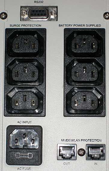

zoranb Δημοσ. 12 Νοεμβρίου 2010 Δημοσ. 12 Νοεμβρίου 2010 1. Τί UPS μπορεί να πάρει κανείς για ένα τέτοιο μηχάνημα; 2. Έχω ήδη ένα παλιό Ablerex και κάτω παραθέτω κάποιες φωτός με τα χαρακτηριστικά του κ τις θύρες του, κάνει για τη περίπτωση ή πρέπει να αγοράσω καινούργιο; Κάποια πρόταση; 3. Του λείπουν κάποια βασικά χαρακτηριστικά σε σχέση με τα τωρινά; και ποιά είναι αυτά;
