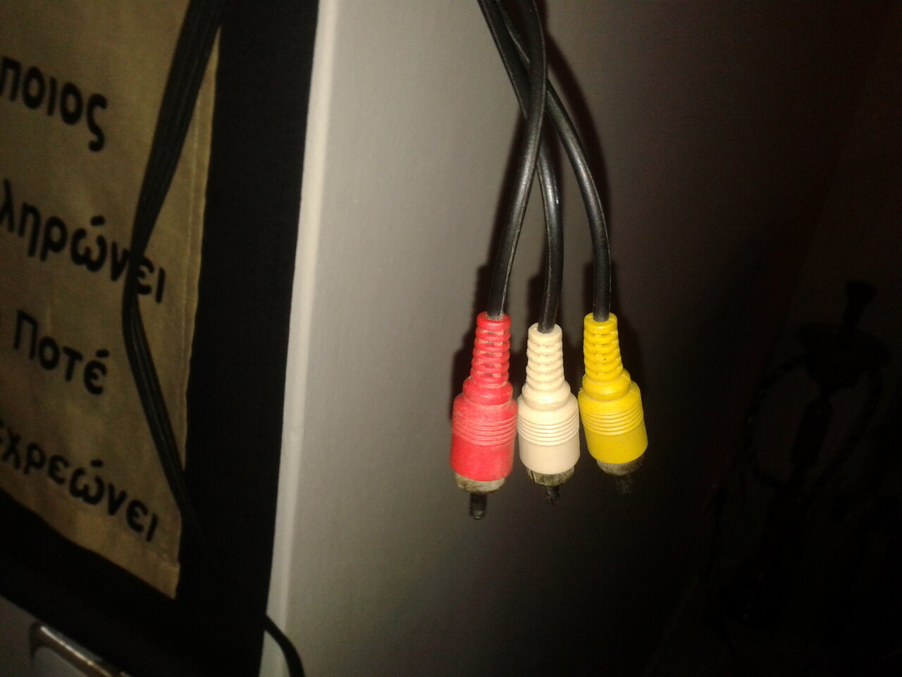

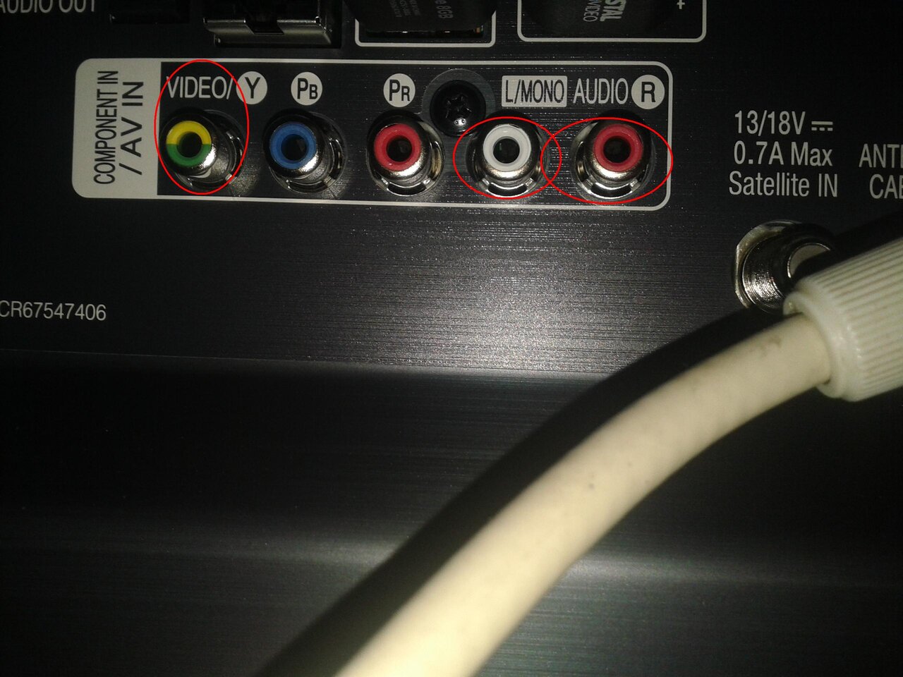

εχω ενα καλωδιο με δυο ακρες.Και οι δυο ακρες του εχουν 3 βισματα ενα κοκκινο,ενα κιτρινο κι ενα ασπρο οπως θα δειτε στην πρωτη φωτο.

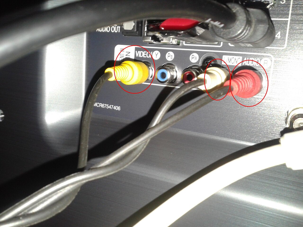

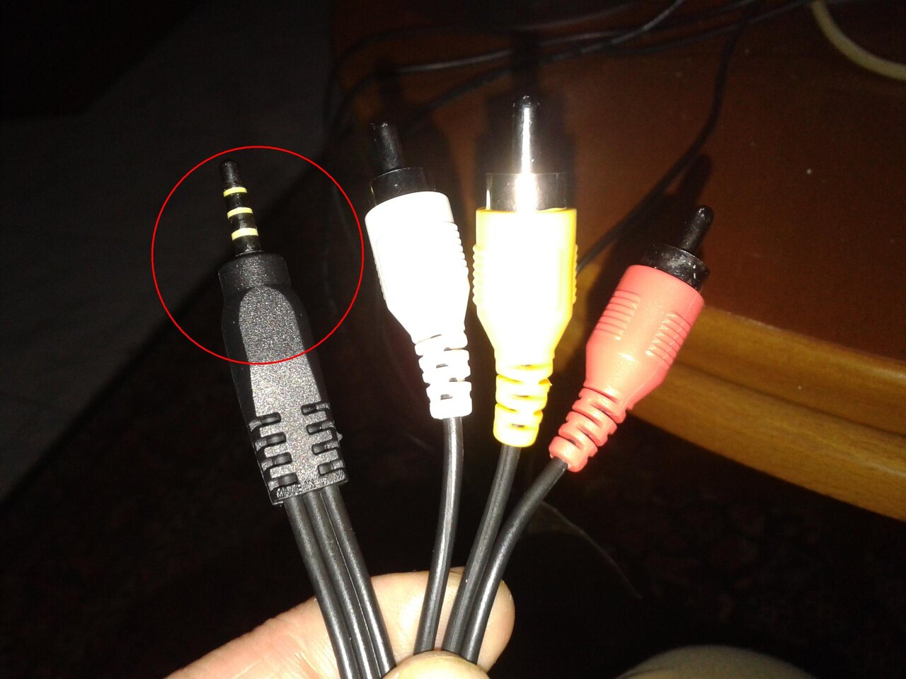

Στην δευτερη φωτο φαινονται οι υποδοχες τις τηελορασης.Εκει εχω βαλει στις αναλογες θεσεις τα βισματα το κοκκινο στην κοκκινη θεση, το ασπρο στην ασπρη και το κιτρινο στο σημειο που ειναι κιτρινο με μπλε φωτο 3.

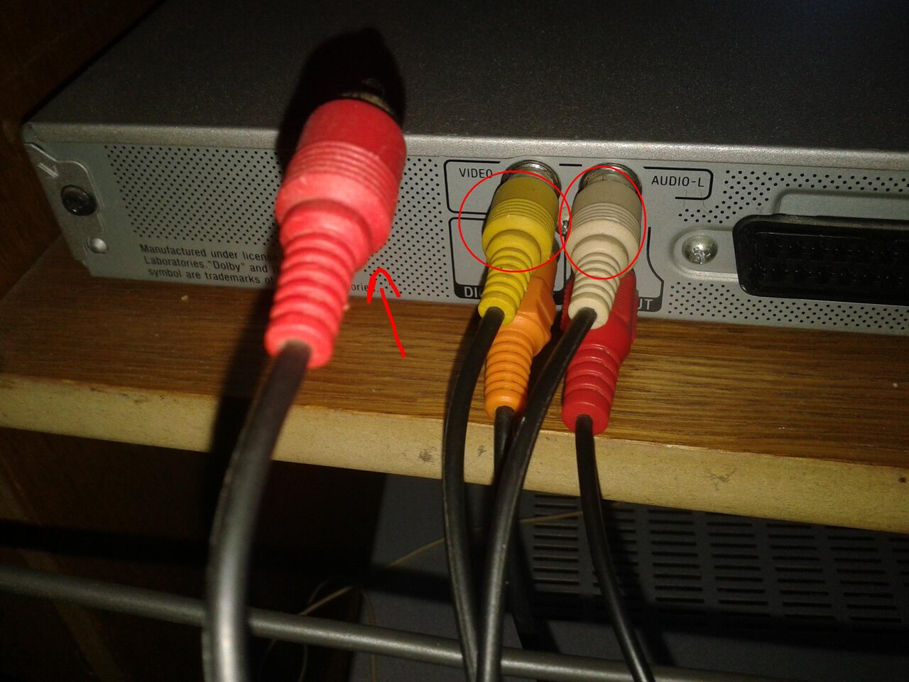

Στο dvd τωρα, εχω συνδεσει την αλλη ακρη του καλωδιου το κιτρινο βισμα και το ασπρο στις αναλογες θεσεις φωτο4.
Το κοκκινο που δειχνει το τοξακι μου περισευει.
Το κοκκινο βισμα που ειναι πανω στο dvd ειναι απο αλλο καλωδιο που εχω με δυο ακρες μια κοκκινη μια μαυρη φωτο 4.

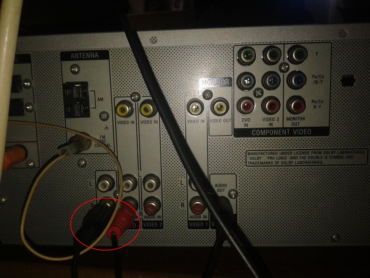

Η κοκκινη λοιπον ειναι αυτη που ειναι πανω στο dvd και περισευει η μαυρη.Η αλλη ακρη του καλωδιου με τα ιδια χρωματικα βισματα ειναι πανω στον ενισχυτη συνδεδεμενη οπως βλεπετε στην φωτο 5.

          Στην πρώτη φωτό εμφανίζεται ένα τριπλό καλώδιο (κίτρινο, άσπρο, κόκκινο). Το καλώδιο αυτό μεταφέρει εικόνα (κίτρινο βύσμα - σύνθετο σήμα ή αλλιώς composite) και στερεοφωνικό ήχο (άσπρο για το αριστερό κανάλι και κόκκινο για το δεξί).
          Στην 2η και την 3η φωτό οι τρεις αριστερές υποδοχές  (πρασινοκίτρινη - μπλε και κόκκινη) είναι για την μεταφορά  εικόνας (σήμα συνιστωσών ή component) και συνδέονται με τριπλό καλώδιο που φέρει στις άκρες πράσινους, μπλε και κόκκινους ακροδέκτες. Να σημειώσω ότι η πρασινοκίτρινη υποδοχή λειτουργεί σαν composite αν δεν συνδέσεις τις άλλες δύο (μπλε - κόκκινη).  Οι δύο δεξιές υποδοχές είναι υποδοχές ήχου και συνδέονται με διπλό καλώδιο με τα αντίστοιχα βύσματα (άσπρα και κόκκινα).

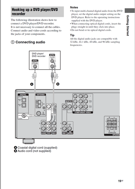

          Στην 4η φωτό είναι οι υποδοχές εξόδου του dvd. Κίτρινο για το σήμα εικόνας (σύνθετο - composite) άσπρο - κόκκινο για τον ήχο (αριστερό - δεξί κανάλι). Η πορτοκαλί υποδοχή είναι η ομοαξονική (coaxial) ψηφιακή έξοδος ήχου.
          Στην 5η  φωτό είναι οι είσοδοι του ενισχυτή σου. Κατά σειρά λοιπόν από αριστερά προς δεξιά έχουμε:
                α. αριστερά - αριστερά δύο οπτικές είσοδοι ήχου  (dvd1 και dvd2) και μία ομοαξονική - coaxial είσοδος ήχου (πορτοκαλί βύσμα - dvd in).
                β. μετά μία στερεοφωνική είσοδο ήχου ( άσπρο - κόκκινο βύσμα)
                γ. τρεις είσοδοι για συσκευές εικόνας οι οποίες μαρκάρονται σαν dvd, video 2 και video 1. Στο κίτρινο συνδέεις το σήμα εικόνας και στα άσπρο, κόκκινο το στερεοφωνικό σήμα του ήχου.
                δ. μία έξοδος monitor (video out) για εικόνα και μία έξοδοςsubwoofer (audio out).
                ε. πάνω δεξιά δύο είσοδοι conponent (dvd και video 3) και μία έξοδος (monitor) conponent. Οι υποδοχές αυτές είναι μόνο για εικόνα.

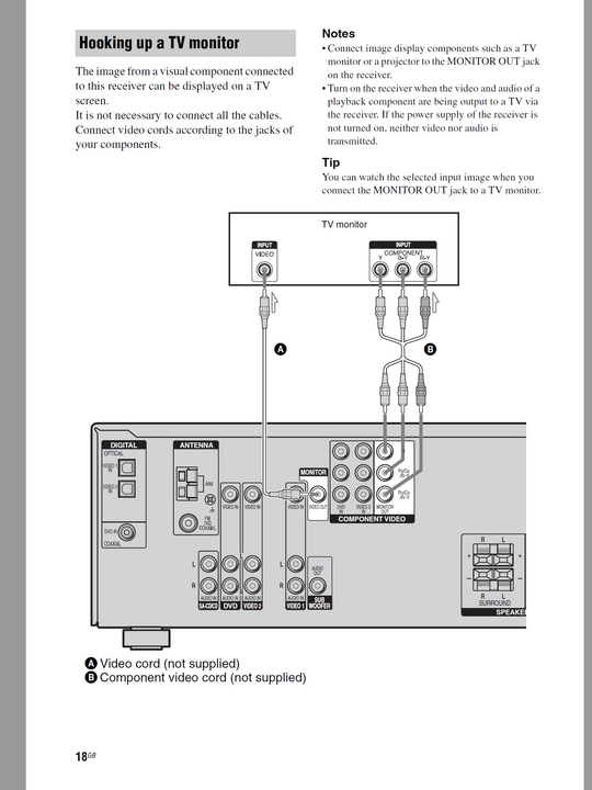

      Σύνδεση dvd με τον ενισχυτή. Δυστυχώς το dvd σου από ότι φαίνεται δεν έχει εξόδους συνιστωσών - component οπότε αναγκαστικά για την εικόνα θα χρησιμοποιήσεις  την video out (κίτρινο βύσμα - σήμα composite). Θα συνδέσεις λοιπόν με ένα καλώδιο όπως αυτά της φωτό 1 τις εξόδους του dvd (κίτρινο, άσπρο, κόκκινο βύσμα) με τις εισόδους dvd (κίτρινη, άσπρη, κόκκινη) του ενισχυτή σου. Η σύνδεση αυτή του dvd με τον ενισχυτή θα σου δώσει στερεοφωνικό ήχο από τον ενισχυτή. Αφού ο ενισχυτής σου είναι πολυκάναλος τότε μπορείς (και πρέπει) αντί να συνδέσεις το dvd με τον ενισχυτή με τα κλασικά άσπρα - κόκκινα βύσματα να τα συνδέσεις με τα πορτοκαλί βύσματα μεταξύ τους (ομοαξονική - coaxial) και να έχεις πολυκάναλο ήχο.
      Σύνδεση του ενισχυτή με την τηλεόραση. Θα συνδέσεις την έξοδο εικόνας monitor του ενισχυτή σου (κίτρινο βύσμα - video out) με το κιτρινοπράσινο - video in της τηλεόρασης σου για να έχεις εικόνα στην tv σου. Αν θέλεις καλύτερη εικόνα συνέδεσε τις εξόδους monitor (component out) του ενισχυτή με τις αντίστοιχες εισόδους component in της tv σου.
