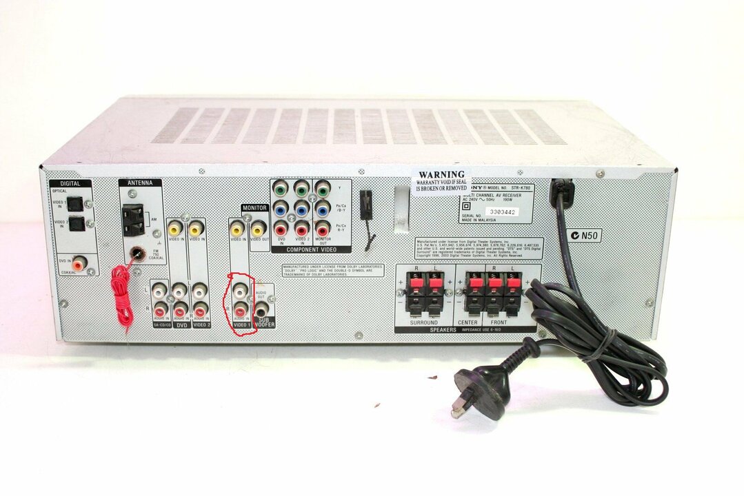

royla7 Δημοσ. 23 Ιανουαρίου 2020 Δημοσ. 23 Ιανουαρίου 2020 (επεξεργασμένο) παιδια καλημερα και καλη χρονια!!Θελω την βοηθεια σας αν ξερετε να μου πειτε!! πηρα καινουρια τηλεοραση και θελω να την συνδεσω με τον ενισχυτη.Τον ενισχυτη καταφερα να τον συνδεσω με το dvd και την τηλεοραση και ειναι οκ μου δειχνει και εικονα εχει και ηχο απο τον ενισχυτη. εχω ενα καλωδιο με δυο ακρες.Και οι δυο ακρες του εχουν 3 βισματα ενα κοκκινο,ενα κιτρινο κι ενα ασπρο οπως θα δειτε στην πρωτη φωτο. Στην δευτερη φωτο φαινονται οι υποδοχες τις τηελορασης.Εκει εχω βαλει στις αναλογες θεσεις τα βισματα το κοκκινο στην κοκκινη θεση, το ασπρο στην ασπρη και το κιτρινο στο σημειο που ειναι κιτρινο με μπλε φωτο 3. Στο dvd τωρα, εχω συνδεσει την αλλη ακρη του καλωδιου το κιτρινο βισμα και το ασπρο στις αναλογες θεσεις φωτο4. Το κοκκινο που δειχνει το τοξακι μου περισευει. Το κοκκινο βισμα που ειναι πανω στο dvd ειναι απο αλλο καλωδιο που εχω με δυο ακρες μια κοκκινη μια μαυρη φωτο 4. Η κοκκινη λοιπον ειναι αυτη που ειναι πανω στο dvd και περισευει η μαυρη.Η αλλη ακρη του καλωδιου με τα ιδια χρωματικα βισματα ειναι πανω στον ενισχυτη συνδεδεμενη οπως βλεπετε στην φωτο 5. Με την παραπανω συνδεσμολογια παιζουν ενισχυτης και dvd.Η βοηθεια που θελω ειναι να μου πειτε πως μπορω να συνδεσω την τηλεοραση με τον ενισχυτη?Σημειωση ο ενισχυτης δεν εχει καλωδιο HDM.Μηπως χρειαζεται να βαλω ενα καλωδιο στην μπλε υποδοχη της τηλεορασης και στην μπλε υποδοχη του ενισχυτη?Ευχαριστω και συγνωμη αν σας κουρασα. δεν τις χωρεσε ολες τις φωτο το πρωτο ποστ.φωτο 4-5 Επεξ/σία 23 Ιανουαρίου 2020 από royla7
tmaestros Δημοσ. 23 Ιανουαρίου 2020 Δημοσ. 23 Ιανουαρίου 2020 hdmi δεν εχει ο ενισχυτης για να μην παιδευεσαι?
royla7 Δημοσ. 23 Ιανουαρίου 2020 Δημοσ. 23 Ιανουαρίου 2020 2 λεπτά πριν, tmaestros είπε hdmi δεν εχει ο ενισχυτης για να μην παιδευεσαι? Οχι δυστυχως δενε χει!!!
tmaestros Δημοσ. 23 Ιανουαρίου 2020 Δημοσ. 23 Ιανουαρίου 2020 εκει ποθ λεει video 1 θα τα βαλεις.πανω κατω κ οχι αριστερα δεξια.
royla7 Δημοσ. 23 Ιανουαρίου 2020 Δημοσ. 23 Ιανουαρίου 2020 (επεξεργασμένο) αν τα βαλω στην θεση που μου εδειξες δεν παιζει το dvd.Tα εχω στην θεση με την μαυρο κυκλο. στην τβ εχει 2 θεσεις κενες μια μπλε και μια κοκκινη .εχω ενα μαυρο καλωδιο κι εχει 3 βισματα ενα κοκκινο,ενα ασπρο κι ενα κιτρινο.Η αλλη ακρη του ειναι μια μαυρη .Να συνδεσω στην κοκκινη υποδοχη της τβ το κοκκινο και να βαλω την μαυρη ακρη καπου στο ενισχτυτη φωτο 2 ? Επεξ/σία 23 Ιανουαρίου 2020 από royla7
