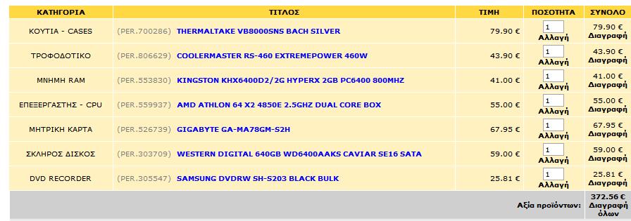

haHa Δημοσ. 10 Σεπτεμβρίου 2008 Δημοσ. 10 Σεπτεμβρίου 2008 Το wifi 802.11b δεν φθανει με τιποτα για hd. Ειναι 11mpbs, με πραγματικο μεγιστο throughput γυρω στα 5-7mbps, οριο χαμηλοτερο απο το bitrate πολλων hd ταινιων. Ειδικα αν πεσει λιγο κ το σημα, θα μετρατε με το χερι τα καρε!! Το wifi 802.11g φθανει συνηθως για hd.(αν εχει τελεια ληψη) Αν εχει φουλ σημα συνδεεται στα 54mpbs (πραγματικο μεγιστο throughput γυρω στα 20-24mbps) που αρκει για τις περισσοτερες hd ταινιες... Αλλα λιγο να πεσει το σημα, ειναι στο οριο για τις απαιτητικες ταινιες.. Μια καλη λυση ισως ηταν το mac mini(δεν παιζει παντα απροβληματιστα ολα τα hd videos ,πχ με απαιτητικα hd videos κολωνει.Aυτο ειναι ασχετο απο το wifi 802.11n αλλα λογω οτι δεν εχει την απαραιτητη επεξεργαστικη ισχυ) ή ενα τετοιο συστημα : οπου με 400 ευρω (370 + το κοστος μια καλης ψυκτρας για να ειναι τελειως αθορυβο) εχεις ικανοτατο μηχανημα που παιζει ακομα και το πιο απαιτητικο 1080p video (πχ με 20mbps bitrate), ακομα και απο blueray με hdcp κλειδωμα(πολυ απαιτητικο).. Ολα αυτα γιατι εχει hardware επιταχυνση απο την καρτα γραφικων .(μπορει να παιζει πχ 2 μαζι hd 1080p videos με cpu usage κατω του 15% !!) Με αλλα 100 ευρω(συνολο 500 ευρω) του βαζεις και blueray . Με κανα 50 ευρω ακομα του πετας και wifi 802.11n: http://www.e-shop.gr/show_per.phtml?id=PER.613536 http://www.e-shop.gr/show_per.phtml?id=PER.615115 Θελεις φυσικα και αντιστοιχο wifi 802.11n router. Αν και μπορεις τις ταινιες να τις κατεβαζεις απο εκει ή να τις εχεις αποθηκευμενες στον μεγαλο σκληρο του.. Το κουτι δεν ειναι κ μεγαλο, αλλα δεν ειναι κ μικρο(πχ οπως το mac mini) και δεν ειναι σιγουρο αν θα χωραει στο σαλονι σου! Οποτε δεν ξερω αν θα σε βολευει..

zbutsom Δημοσ. 11 Σεπτεμβρίου 2008 Μέλος Δημοσ. 11 Σεπτεμβρίου 2008 Θέλω να ευχαριστήσω τον haHa για το χρόνο που αφιέρωσε στην έρευνα και σύνταξη της παραπάνω πρότασης. Όμως, 550 ευρώ θεωρώ ότι είναι πολλά για το συγκεκριμένο λόγο χρήσης. Μια παρόμοια λύση θα ήταν να πάρω και ένα μεταχειρισμένο laptop με τα ίδια χρήματα όπου θα το σύνδεα απευθείας με καλώδια και θα είχα και φορητότητα. Στην ουσία αυτό που ψάχνουμε είναι κάτι σαν το Airport Express με επιπλέον δυνατότητα μετάδοσης εικόνας. Δηλ. με έξοδο HDMI;
haHa Δημοσ. 11 Σεπτεμβρίου 2008 Δημοσ. 11 Σεπτεμβρίου 2008 Θέλω να ευχαριστήσω τον haHa για το χρόνο που αφιέρωσε στην έρευνα και σύνταξη της παραπάνω πρότασης. Όμως, 550 ευρώ θεωρώ ότι είναι πολλά για το συγκεκριμένο λόγο χρήσης. Μια παρόμοια λύση θα ήταν να πάρω και ένα μεταχειρισμένο laptop με τα ίδια χρήματα όπου θα το σύνδεα απευθείας με καλώδια και θα είχα και φορητότητα.Στην ουσία αυτό που ψάχνουμε είναι κάτι σαν το Airport Express με επιπλέον δυνατότητα μετάδοσης εικόνας. Δηλ. με έξοδο HDMI; Με την ασυρματη καρτα δικτυου το κοστος ειναι 450 ευρω(χωρις το blueray με απλo dvdrw) και αν θελεις πληρωνεις εξτρα για ρουτερ 802.11n . Αλλα μπορεις να κανεις την δουλεια κατα πασα πιθανοτητα και με 802.11g, ασε που μπορεις να κατεβαζεις τις ταινιες κατευθειαν σε αυτο το pc ή να τις εχεις μεταφερει λιγο πιο πριν... Ή μπορεις να βαλεις στο vlc μεγαλο buffer. Μαλιστα αν βαλεις λιγο μικροτερο τροφοδοτικο,φθηνοτερο κουτι, μικροτερο σκληρο και μνημη, μπορεις να ριξεις το κοστος στα 350 ευρω... Διαφορετικα δεν μου ερχεται κατι αλλο που να γνωριζω, αλλα σιγουρα εχω δει κατι συστηματα ασυρματης μεταφορας ηχου και εικονας.. Αλλα δεν νομιζω οτι θα κανουν για hd..
