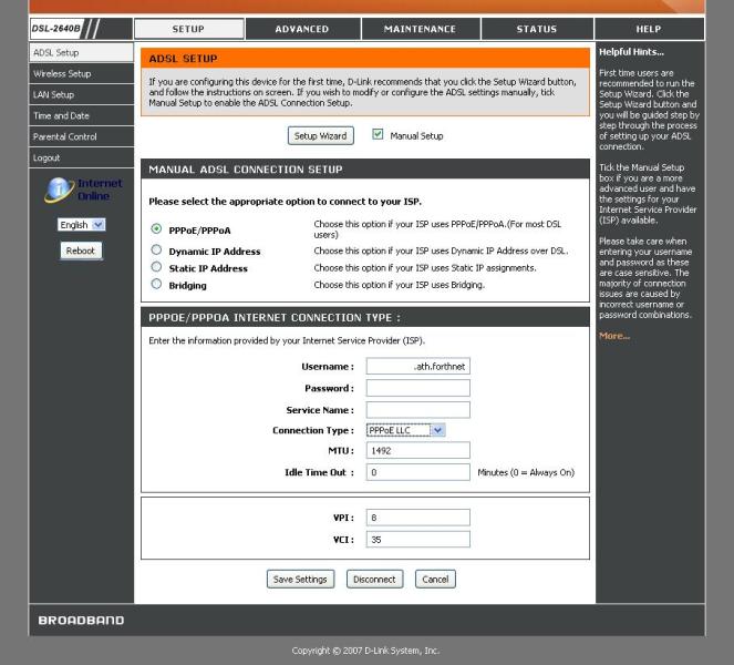

Cocobillys Δημοσ. 10 Σεπτεμβρίου 2008 Μέλος Δημοσ. 10 Σεπτεμβρίου 2008 Μήπως φταίνε κάποιες ρυθμίσεις από το router? και ένα φιλαράκι που έχει την ίδια σύνδεση εδώ στην περιοχή πιάνει τουλάχιστον 10MB/s και εγώ δ μπορώ να αγγίξω τα 4:-( υπάρχει κάποιος που να έχει αυτο το router?? D-Link DSL-2640B αν το έχει κάποιος ας στείλει μερικές φώτο με τις ρυθμίσεις του.. thx.
nick#18 Δημοσ. 10 Σεπτεμβρίου 2008 Δημοσ. 10 Σεπτεμβρίου 2008 εγω εχω αυτο το router θα σου βγαλω screenshoot
poulinos Δημοσ. 10 Σεπτεμβρίου 2008 Δημοσ. 10 Σεπτεμβρίου 2008 και να βαλεις αλλο πρωτοκολλο το που κλειδωνεις δεν εχει σημασια.για να μην κλειδωνεις σωστα πρεπει να πειραξεις το multimode η adsl2+ και να το βαλεις g.dmt για να κλειδωσει λιγοτερο.αλλιως και τιποτα ρυθμισεις να μην κανεις οπως το βγαλεις απο το κουτι πρεπει να κανει sync στο max.στο status στα ποσα κλειδωνει καταρχην?φιλτρα εχεις βαλει παντου?υπαρχει ενα sticky που εχω φτιαξει για σωστη εγκατασταση adsl προς ναυτιλομενους στο συνδεσεις adsl.check it.

poulinos Δημοσ. 11 Σεπτεμβρίου 2008 Δημοσ. 11 Σεπτεμβρίου 2008 καντο ρεσετ στα default και τρεξε απλα το wizard.βαλε Pppoe llc και ολα τα αλλα ειναι σχεδον ετοιμα .vpi 8 vci 35.δεν θα χρειαστει να πειραξεις κατι αλλο παρα μονο για κλειδωμα στο wireless.τα πρωτοκολλα θα ειναι μια χαρα γιατι ειναι απειρες καρτελες να σου βγαλει καποιος φωτο.επισης εχει βγει νεο firmware.katebase to.
