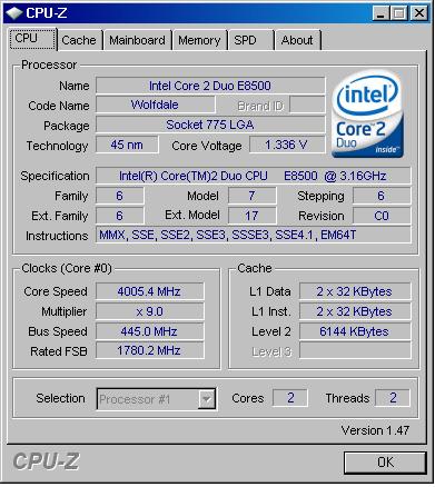

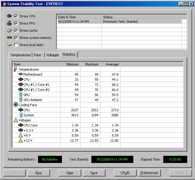

kavalinas Δημοσ. 2 Σεπτεμβρίου 2008 Δημοσ. 2 Σεπτεμβρίου 2008 παιδια ειμαι νεος σχετικα και ειπα να ανεβασω λιγο το συστημα μου. τα κομματια μου ειναι αυτα της υπογραφης μου. και εκανα τα εχεις E 8500 4.0Ghz Ram : 1070 Mhz Απο επιδοσεις και θερμοκρασιες κτλ πως το βλεπετε? (να πω οτι η θερμοκρασια δωματιου ηταν 30-31)
tasosmos Δημοσ. 2 Σεπτεμβρίου 2008 Δημοσ. 2 Σεπτεμβρίου 2008 Αν οντως φτανουν 70+ βαθμους οι πυρηνες ειναι αρκετα υψηλη θερμοκρασια και μαλλον χρειαζεται να κατεβασεις λιγο. Καταρχας 1,336V ειναι αρκετα, δεν νομιζω οτι χρειαζεται τοσα ο 8500 για να πιασει 4 γιγα, δοκιμασες με χαμηλοτερη ταση και κρεμασε ή απλα εδωσες παραπανω για να εισαι σιγουρος οτι θα ειναι σταθερος? Κανε δοκιμες με χαμηλοτερη ταση, πιστευω οτι γυρω στα 1,25V αρκουν αν εχεις ενα καλουτσικο κομματι. Κατεβασε τελευταιες εκδοσεις orthos και realtemp για να βεβαιωθεις οτι ειναι σταθερος και για να βλεπεις θερμοκρασια στους πυρηνες αντιστοιχα. Ασε το ορθος να τρεχει τουλαχιστον 1 ωρα. Τελος ψιλο off αλλα τι τροφοδοτικο εχεις? Βλεπω κραταει γερα...

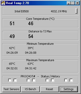

kavalinas Δημοσ. 2 Σεπτεμβρίου 2008 Μέλος Δημοσ. 2 Σεπτεμβρίου 2008 παιδια ειναι καλυτερα τωρα μετρησα σε load:
tasosmos Δημοσ. 2 Σεπτεμβρίου 2008 Δημοσ. 2 Σεπτεμβρίου 2008 51 και 46 στους πυρηνες? Ειτε ειναι αρκετα στραβο το καπακι του επεξεργαστη σου ειτε δεν εχεις βαλει καλα την θερμοαγωγιμη ή δεν παταει καλα η ψυκτρα. Εμενα παρολο που δεν ειναι τελειο το καπακι δεν εχω δει πανω απο 2C διαφορα...

tasosmos Δημοσ. 2 Σεπτεμβρίου 2008 Δημοσ. 2 Σεπτεμβρίου 2008 Υποψιν οτι τα 51-46 μαλλον ειναι σε ελαφρυ φορτιο, το realtemp λεει μεγιστα 65-63.
Unsouled Δημοσ. 2 Σεπτεμβρίου 2008 Δημοσ. 2 Σεπτεμβρίου 2008 Υποψιν οτι τα 51-46 μαλλον ειναι σε ελαφρυ φορτιο, το realtemp λεει μεγιστα 65-63. Για μια Zalman όχι και τόσο κακκό όμως και λόγο ζέστης οι θερμοκρασίες είναι λογικές,οπότε μην αγχώνεσαι.
tasosmos Δημοσ. 2 Σεπτεμβρίου 2008 Δημοσ. 2 Σεπτεμβρίου 2008 Καλα οχι οτι ειναι ανησυχητικες οι θερμοκρασιες αν μιλαμε για καμια ωρα orthos μεσα στο καλοκαιρι, απλα δεν ειναι και ιδανικες.
