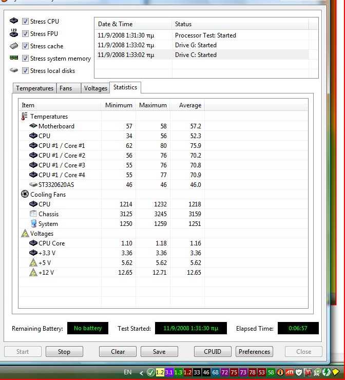

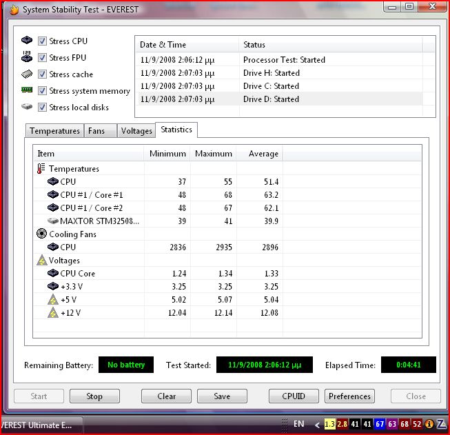

kukukali Δημοσ. 11 Σεπτεμβρίου 2008 Μέλος Δημοσ. 11 Σεπτεμβρίου 2008 Χτες αποφασισα να εγκαταστησω στον QUAD το Assassin's Creed <σπασμενο> το οποιο παιζω ηδη στον core2Duo χωρις προβλημα.... Μετα απο μιση ωρα περιπου εβγαλε κοκκινη οθονη με κατι γραμματα και εκανε επανεκκινηση. Μετα εβαλα το EVEREST Ultimate Edition Παρακατω ειναι τα στατιστικα των 2 συστηματων. Υ.Γ.Οι θερμοκρασιες ειναι λογικο να ειναι ανεβασμενες στον QUAD ; Αν βγαζετε καμμια ακρη θα με βοηθουσε πολυ(αμα ξεκινησει κατι στραβα!)
Vatos_locos Δημοσ. 11 Σεπτεμβρίου 2008 Δημοσ. 11 Σεπτεμβρίου 2008 το Vcore στον quad στο Bios πόσο το έχεις βάλει ? το everest το λέει σωστά ?
kukukali Δημοσ. 11 Σεπτεμβρίου 2008 Μέλος Δημοσ. 11 Σεπτεμβρίου 2008 Δεν εχω πειραξει τιποτα ακομα στο Βios. Μαλλον ειναι αυτο που λεει.
Vatos_locos Δημοσ. 11 Σεπτεμβρίου 2008 Δημοσ. 11 Σεπτεμβρίου 2008 κοίτα οι temps στον Q είναι καλές αν έιναι με μαμά ψύξη τώρα πήγαινε στο bios και δώστου το Vcore που πρέπει γιατί αν είναι όντος με 1.1 τότε δεν την παλεύει
