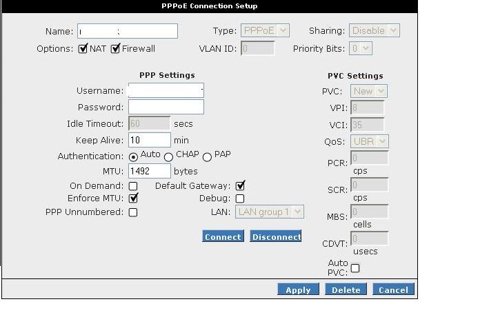

daxakas Δημοσ. 6 Σεπτεμβρίου 2008 Δημοσ. 6 Σεπτεμβρίου 2008 να σου πω την αληθεια μου τα κανει ολα μαζχι 1) κοννεκτ συνδεση κοννεκτ ασυμαρματο δεν εχω νετ 2) βλεπω το δικτυο μου το ασυρματο αλλα δεν συνδεεται sto internet 3) δεν βλεπω το ρουτερ μου για να αλλαξω κατι 4) βλέπω το ρουτερ και μπαινω και ειμαι εκτος συνδεσης παταω κοννεκτ και μπαινω sto internet 5) βλεπω τα δικτυα της γειτονιας αλλα οχι το δικό μου Τα περισσοτερα προβληματα αρχιασαν οταν η forthnrt απο PP00A που ειχα καποια ρυθμιση με εβαλε νατην κάνω pp00e
tsakonas Δημοσ. 6 Σεπτεμβρίου 2008 Δημοσ. 6 Σεπτεμβρίου 2008 Μαζι με το PPPoE αλλαξες και το encapsulation σε LLC ? PPPoE - LLC PPPoA - VC/MUX Στην forthnet, αν εισαι στο ιδιοκτητο ,θες σιγουρα PPPoE - LLC. Αν συνεχισει το προβλημα με PPPoE - LLC τους παιρνεις παλι τηλεφωνο και τους λες το προβλημα. Οταν ημουν ελλαδα, στο πατρικο μου, χρειαστηκε 10 τηλεφωνα μεχρι να πετυχω καποιον που να ξερει πραγματικα γιατι μιλαμε...τελικα το παλικαρι εγραψε σωστα το προβλημα στους τεχνικους και απο PPPoA - VC/MUX που δεν επαιζε καλα( disconnects,low speed klp) το καναν PPPoE - LLC και απο τοτε παιζει "αψογα" (εντως εισαγωγικων, γιατι στην ελλαδα το ιντερνετ δεν ειναι και τοσο αψογο)
daxakas Δημοσ. 6 Σεπτεμβρίου 2008 Δημοσ. 6 Σεπτεμβρίου 2008 οταν βαζεις το PPPoE φευγει μονο το το Vc . Εμενα με υποχρεωσαν να το κανω οταν καποιο ΣΚ δεν ειχα νετ! Τεσπα ετσι εχω εγω την συνδεση - μηπως ειναι κατι κακο το keep alive μονο 10 λεπτα?? Γενικα ΔΕΝ εχω καλη συνδεση με πολλα disconnect αφου μια φορα που κ;ατεβασα κατι μεγαλο με πεταξε εξω 3-4 φορες. ΥΓ με την forthnet δεν βγαζω ακρη γιατι οτα πεφτει αυτοι με βλεπουν κανονικα (βεβαια ωσπου να το σηκώσουν το τηλ και εγω βλεπω νετ. Εχει καποιος το εμειλ του σαππορτ να τους στειλω την εικονα μηπως και μου απαντησουν)
tsakonas Δημοσ. 6 Σεπτεμβρίου 2008 Δημοσ. 6 Σεπτεμβρίου 2008 Δε φευγει αυτοματα σε ολα τα ρουτερ γιαυτο ρωτησα.
daxakas Δημοσ. 6 Σεπτεμβρίου 2008 Δημοσ. 6 Σεπτεμβρίου 2008 Δε φευγει αυτοματα σε ολα τα ρουτερ γιαυτο ρωτησα. Καλα εκανες και ρωτησες. Mηπως εχει κανειςτο μαιλ του support της Forthent???? Επισης δεν ειμαι στο ιδιοκτητο της Φορθνετ και πολυ φοβαμαι οτι και αυτο παιζει καποιο ρόλο!!
tsakonas Δημοσ. 6 Σεπτεμβρίου 2008 Δημοσ. 6 Σεπτεμβρίου 2008 Αν περιμενεις απο το email...αστο καλυτερα...τηλεφωνο και επιμονη μονο.... Αφου δεν εισαι στο ιδιοκτητο, τοτε ειναι PPPoA/VC ...το δοκιμασες τωρα τελευταια?
poulinos Δημοσ. 7 Σεπτεμβρίου 2008 Δημοσ. 7 Σεπτεμβρίου 2008 Καλα εκανες και ρωτησες. Mηπως εχει κανειςτο μαιλ του support της Forthent???? Επισης δεν ειμαι στο ιδιοκτητο της Φορθνετ και πολυ φοβαμαι οτι και αυτο παιζει καποιο ρόλο!! [email protected] αν και θα βρεις και φορμα μεσα στο site να σου πω την αληθεια μου τα κανει ολα μαζχι 1) κοννεκτ συνδεση κοννεκτ ασυμαρματο δεν εχω νετ 2) βλεπω το δικτυο μου το ασυρματο αλλα δεν συνδεεται sto internet 3) δεν βλεπω το ρουτερ μου για να αλλαξω κατι 4) βλέπω το ρουτερ και μπαινω και ειμαι εκτος συνδεσης παταω κοννεκτ και μπαινω sto internet 5) βλεπω τα δικτυα της γειτονιας αλλα οχι το δικό μου Τα περισσοτερα προβληματα αρχιασαν οταν η forthnrt απο PP00A που ειχα καποια ρυθμιση με εβαλε νατην κάνω pp00e δοκιμασε με αλλο ρουτερ αν εχεις. οταν βαζεις το PPPoE φευγει μονο το το Vc . Εμενα με υποχρεωσαν να το κανω οταν καποιο ΣΚ δεν ειχα νετ! Τεσπα ετσι εχω εγω την συνδεση - μηπως ειναι κατι κακο το keep alive μονο 10 λεπτα?? Γενικα ΔΕΝ εχω καλη συνδεση με πολλα disconnect αφου μια φορα που κ;ατεβασα κατι μεγαλο με πεταξε εξω 3-4 φορες. ΥΓ με την forthnet δεν βγαζω ακρη γιατι οτα πεφτει αυτοι με βλεπουν κανονικα (βεβαια ωσπου να το σηκώσουν το τηλ και εγω βλεπω νετ. Εχει καποιος το εμειλ του σαππορτ να τους στειλω την εικονα μηπως και μου απαντησουν) pppoe/llc η pppoa/vc .το πρωτο ειναιγια το ιδιοκτυτο ενω αν πεφτεις σε dslam του οτε συνηθως παιζει το pppoa/vc
