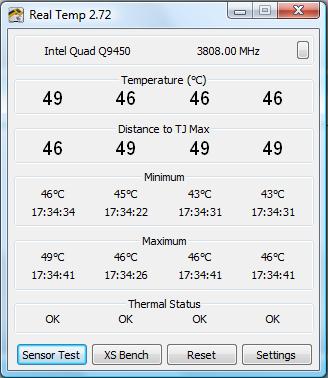

για τον cpu 45nm (Q9450) που έχει Vatos_Locos το Real Temp είναι το καταλληλότερο
Με τις τελευταίες εκδόσεις των RealTemp και CoreTemp δεν θα πρέπει να βλέπετε πλέον διαφορά, αφού πλέον η Intel έδωσε στο κοινό το PDF με τις απαραίτητες διευκρινίσεις για τους DTS.
Μόλις είδα ότι το τελευταίο RealTemp ( 2.70 ) δεν έχει την σωστή Tjunction Max για τους Ε8χχχ.
Από default βάζει 95C ενώ είναι 100C.
Πήγαινε στα settings και βάλε το Set Tj Max και βάλε 100C και στους δύο πυρήνες.
Έπειτα το CoreTemp και το RealTemp θα δείχνουν την ίδια, και σωστή θερμοκρασία.

ναι πράγματι τώρα δείχνουν την ίδια θερμοκρασία...(ασχέτως αν έχω bugged DTS :P )
