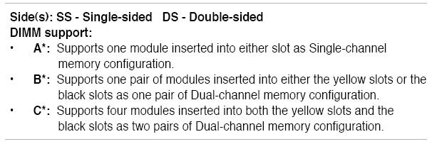

freetomi24 Δημοσ. 20 Αυγούστου 2008 Δημοσ. 20 Αυγούστου 2008 Γεια σας παιδια! Λοιπον... ας μπω στο θεμα! Σημερα πηρα απο το πλαισιο την μητρικη ASUS P5Q DELUXE εβαλα 2g μνημη της crucial και τον επεξεργαστη 8400intel! Οταν πηγα ομως να το ανοιξω ολα δουλεψαν κανονικα αλλα η οθονη μαυρη! Αλλαξα καρτες γραφικων... αλλαξα οθονες... τιποτε.... τωρα μαλιστα λεω... τι να ειναι! Και πως μου ηρθε και εβγαλα την μια μνημη... και δουλεψε κανονικα! Ακομα δεν εχω περασει windows γιατι κουραστικα και θα τα περασω αυριο! Το χρωμα στα dimm ειναι κιτρινο-μαυρο-κιτρινο-μαυρο, την μια μνημη την εβαλα στο πρωτο κιτρινο και την αλλη στο αλλο κιτρινο! Ετσι δεν μπαινει σε dual channel? Τωρα τι να κανω με την μνημη? Στην κοκκινη γραμμη ειναι η μνημη μου... εχει μια κουκιδα μονο στην Β επιλογη.... ξερει κανεις τι σημαινει αυτο? Σας ευχαριστω...
ppaylos Δημοσ. 21 Αυγούστου 2008 Δημοσ. 21 Αυγούστου 2008 Που τον βρηκες αυτον τον πινακα? εχει Α,Β,C,το D,που ειναι? Δοκιμασε και μαυρο μαυρο ,παλι dual channel θα ειναι.
freetomi24 Δημοσ. 21 Αυγούστου 2008 Μέλος Δημοσ. 21 Αυγούστου 2008 ειναι απο το βιβλιο τις μητρικης! Και εγω την ιδια απορια ειχα! Με την gigabyte τετοια πραγματα ποτε δεν τα ειχα!

antonl Δημοσ. 21 Αυγούστου 2008 Δημοσ. 21 Αυγούστου 2008 Με το άλλο module μόνο, παίζει; Επίσης, από το manual δύο σελίδες πιο κάτω:
bluesattack Δημοσ. 21 Αυγούστου 2008 Δημοσ. 21 Αυγούστου 2008 Κανονικα δεν θα επρεπε να εχεις προβλημα.Δοκιμασε μια μια τις μνημες καθως και ζευγαρι ειτε στα κιτρινα slot ειτε στα μαυρα.Να δεις αν φταιει η μνημη (μαλλον ) η αν εχει προβλημα κανα slot.
freetomi24 Δημοσ. 21 Αυγούστου 2008 Μέλος Δημοσ. 21 Αυγούστου 2008 Τελικα παιδια δουλεψε! Αλλα ξα την μνημη να δω αν μια απο τις δυο εχει προβλημα.... και τελικα δουλεψε και η αλλη... ε λεω δεν ειναι οι μνημες... δεν βαζω λεω ξανα και τις δυο? και δουλεψε κανονικα! Κιτρινο με κιτρινο!
