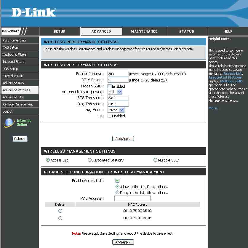

GeoXrh Δημοσ. 30 Οκτωβρίου 2008 Μέλος Δημοσ. 30 Οκτωβρίου 2008 Παιδιά, το ότι στο wap200 έχω βάλει dns server 192.168.1.1 είναι σωστό? Για να μην πείτε τίποτα υποθέτω πως ναι. Τελικά δήλωσα και τις 2 mac στο d-link. Φαντάζομαι πως δεν είναι κακό. Δέστε λίγο και τη συνημμένη εικόνα. Θέλω να πιστεύω ότι στη σωστή καρτέλα του d-link έκανα τη ρύθμιση αυτή.
poulinos Δημοσ. 30 Οκτωβρίου 2008 Δημοσ. 30 Οκτωβρίου 2008 και να μην εβαζες access list ενα και το ιδιο.β.αν ηταν προβλημα dns θα μπορουσες να κανεις Ping σε ip.
GeoXrh Δημοσ. 30 Οκτωβρίου 2008 Μέλος Δημοσ. 30 Οκτωβρίου 2008 και να μην εβαζες access list ενα και το ιδιο.β.αν ηταν προβλημα dns θα μπορουσες να κανεις Ping σε ip. Μα ο tsakonas είπε να αντιγράψω την mac του wap200 στο dlink. Φαντάζομαι ότι αυτό εννοούσε. Ή κάτι άλλο...σε κάποιο άλλο σημείο?
poulinos Δημοσ. 30 Οκτωβρίου 2008 Δημοσ. 30 Οκτωβρίου 2008 tsakona ξυπνα να του πεις.παντως acccess lista στο dlink δεν νμιζω να θελει αφου απο default ειναι disable δηλαδη ολα να συνδεονται γιατι να του ξαναπω οτι να αφησεις να συνδεθουν μονο αυτα τα δυο???
