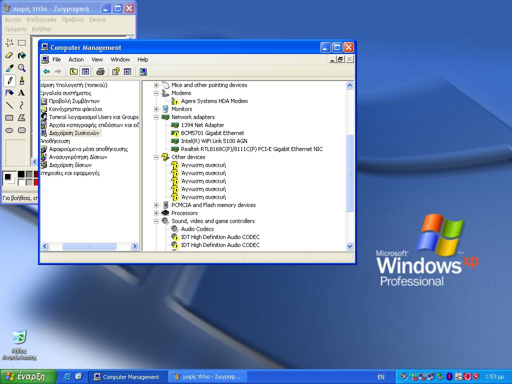

vatzgr Δημοσ. 14 Μαρτίου 2009 Δημοσ. 14 Μαρτίου 2009 Καλημέρα σε όλους. εχω διαβάσει με προσοχή όλα τα ποστ του φορουμ και καποια φόρουμ του εξωτερικού σχετικα με το Downgrade σε XP. Αναγαστικά έπρεπε λόγω τησ δουλειάς μοιυ να γυρίσω τον φορητό σε Xp 32BIT όλα πήγαν καλά το μόνο μου πρόβλημα ειναι μια συσκευή BCM5701 η οποία έχει θαυμαστικό και δεν δουλέθει καλά, όπως επίσης η κάρτα γαρφικών GeForce 9600M GT δέν έχω τους σωστούς οδηγούς , κατ΄λεβασα την έκδοση 179.48 απο την Nvidia αλλα πιστευω οτι το συγκεκριμένο μηχάνημα έχει το modem (Agere Systems) τήν κάρτα ήχου (IDT high definition audio) στο ιδιο BUS. Δέν δουλευει επίσης το QUICKPLAY οι περισότεροι οδηγοί είναι απο την HP, softpedia kai versiontracker θα ήθελα μια βοήθεια σχετικά με τους σωστούς οδηγούς για τήν κάρτα οθόνησ και τον ηχο ευχαριστώ πολύ

vatzgr Δημοσ. 14 Μαρτίου 2009 Δημοσ. 14 Μαρτίου 2009 η μπλέ οθόνη οφέιλετε στήν έλειψη οδηγών SATA, αν ακολουθήσεις τισ οδηγίες απο τα POSTS δέν θα έχεις κανένα πρόβλημα ο μόνοσ οδηγός που χρειάζετε βασικά ειναι ο IHCH9 στήν παρακάτω εικόνα φένοντια οι συσκευές που έχουν προβλημα αναφέρω επίσης το γεγονός οτι αφοθ πας στον κατάλογο winxp και τρέξω το αρχείο ΚΒ825321, (SP ths Microsoft) ο ήχοσ αναγνωρίζετε κανονικα. τα ηχεία έχουν ήχο (φυσικά το touch πλήκτρο στο Laptop παραμένι πορτοκαλί. Τρέχοντασ το αρχείο setup μετά απο το φάκελο του ήχου λεει οτι δνε μπορεί να εγκαταστήσει την συσκευή... Επιμένω όμως οτι το προβλημα ειναι στο BUS για τα μηχανηματα Pavilion δηλάδη οι οδηγοί της κάρτασ οθόνης έχουν το προβλημα Δοκίμασα το 179.19 τησ NVIDIA αλλα μάταια η έκδοση που έχει τώρα έιναι 179.48 Beta όμως τήσ Nvidia
