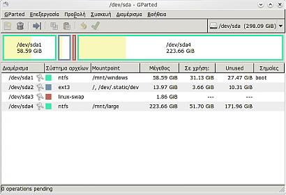

jim_p Δημοσ. 13 Αυγούστου 2008 Δημοσ. 13 Αυγούστου 2008 Εγω που δεν εχω αναγκη απο hibernate μπορω να μικρυνω λιγο το swap μου γιατι με χαλαει το 1.5GB που δεν γεμιζει ποτε ουτε κατα 1% ? Αν ναι, το κανω με το γνωστο τροπο (gparted live cd > διαγραφη του swap > επεκταση του sda2 κατα Χ MB> επαναδημιουργια του swap)?
gdp77 Δημοσ. 13 Αυγούστου 2008 Δημοσ. 13 Αυγούστου 2008 Χμ... το φοβάμαι αυτό που λες. Καλύτερα να μικρύνεις το SWAP χωρίς να το διαγράψεις και τον ελεύθερο χώρο που θα δημιουργηθεί να τον δώσεις στο SDA2 ή SDA4
jim_p Δημοσ. 13 Αυγούστου 2008 Δημοσ. 13 Αυγούστου 2008 Ε να το μικρυνω λεω και γω. Θα το διαγραψω και θα το ξανακανω λιγο πιο μικρο (512ΜΒ) απο live cd παντα. Θα υπαρχει προβλημα μετα? Fstab κλπ μενουν ως εχουν?
gdp77 Δημοσ. 13 Αυγούστου 2008 Δημοσ. 13 Αυγούστου 2008 Απλά φοβάμαι μήπως αν το διαγράψεις και το ξαναδημιουργήσεις, αλλάξει κάποιος αριθμός (δεν ξέρω τι μπορεί να παίξει) και αργότερα δεν το "βλέπει" η διανομή σου. Δεν γνωρίζω, απλά υποθέσεις κάνω. Χρειάζεται οπωσδήποτε να το διαγράψεις προκειμένου να το μικρύνεις;
jim_p Δημοσ. 13 Αυγούστου 2008 Δημοσ. 13 Αυγούστου 2008 Συμφωνα με αυτο http://gparted.sourceforge.net/larry/tips/gfs.htm , απο καπου πρεπει να "γεννηθει" ελευθερος χωρος για να γινει η μετακινηση. Βασικα, τι προβλημα θα εχει αφου και παλι το swap στο sda3 θα ειναι.
capthookb Δημοσ. 13 Αυγούστου 2008 Δημοσ. 13 Αυγούστου 2008 Ναι μπορείς να το κάνεις αυτό jim_p. Βέβαια καλό είναι να πάρεις πρώτα backup από τα partition που θα αυξήσεις (πλην του swap βέβαια). Δεν υπάρχει κανένα πρόβλημα με το μέγεθος του swap. Επίσης μπορείς με την swapoff να απενεργοποιήσεις το swap εντελώς για να δεις αν το χρειάζεσαι κιόλας, χωρίς να κάνεις restart ή οτιδήποτε αλλαγές σε /etc/fstab
