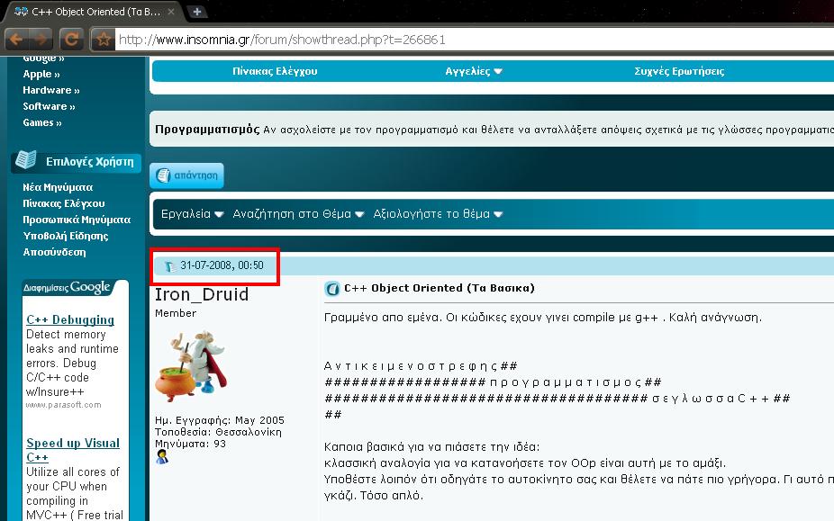

C++ Object Oriented (Τα Βασικα)
Iron_Druid
Γραμμένο απο εμένα. Οι κώδικες εχουν γινει compile με g++ . Καλή ανάγνωση.
Α ν τ ι κ ε ι μ ε ν ο σ τ ρ ε φ η ς ##
################## π ρ ο γ ρ α μ μ α τ ι σ μ ο ς ##
#################################### σ ε γ λ ω σ σ α C + + ##
Καποια βασικά για να πιάσετε την ιδέα:
κλασσική αναλογία για να κατανοήσετε τον OOp είναι αυτή με το αμάξι.
Υποθέστε λοιπόν ότι οδηγάτε το αυτοκίνητο σας και θέλετε να πάτε πιο γρήγορα. Γι αυτό πατάτε περισσότερο το
γκάζι. Τόσο απλό.
