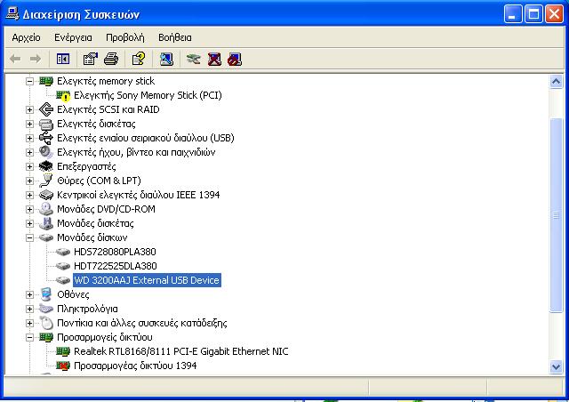

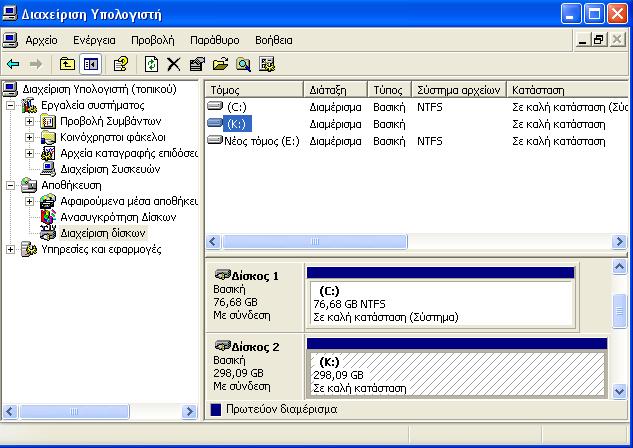

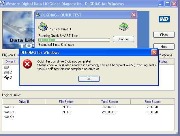

Composer Δημοσ. 28 Ιουλίου 2008 Δημοσ. 28 Ιουλίου 2008 Καλησπέρα σας! Δυστυχώς σήμερα έτυχε ένα πρόβλημα με τον εξωτερικό σκληρό μου και τα'χω παίξει γιατί είχα σημαντικά αρχεία μέσα για τη δουλειά μου. το πρόβλημα αρχισε με το να ακούω περίεργους ήχους από τον σκληρό το απόγευμα. Αργά το βράδυ, είδα ότι μερικούς φακέλους τους παρουσίαζε κενούς , και μετά άρχισε να εξαφανίζεται. Έκανα επανεκκινήσεις, μια εμφανιζόταν, μια εξαφανιζόταν, του άλλαξα γράμμα (από G σε Κ) αλλά τώρα δε μπορώ να μπω καν μέσα σ'αυτόν. Στη διαχείρηση υπολογιστή ( ο Κ) και στη διαχείριση συσκευών μου βγάζει ότι υπάρχει, αλλά όταν πάω να κάνω έλεγχο με το wd Diagnostics μου βγάζει σφάλμα. επιπλέον όταν στη διαχείριση υπολογιστή πατάω δεξί κλικ - ιδιότητες στο δίσκο, αφού μου βγάζει το παράθυρο μετά από πολλή ώρα μου λέει ότι το σύστημα αρχείων είναι RAW!!! Άλλαξε το σύστημα αρχείων και δε μπορώ να το διαβάσω τώρα; Χάθηκαν τα αρχεία που είχα μέσα; Πως μπορώ να τα ανακτήσω; Edit: Σε ένα ξένο forum είδα ότι για ένα παρόμοιο πρόβλημα (αρχεία που μετατράπηκαν στο άσχετο από NTFS σε RAW) χρησιμοποίησαν το R-studio και πήραν πίσω όλα τα αρχεία.. το έχει χρησιμοποιήσει κανείς;
