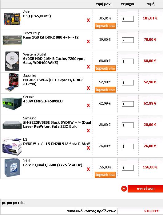

pe92ze Δημοσ. 26 Ιουλίου 2008 Δημοσ. 26 Ιουλίου 2008 Καταρχήν δεν ξέρω αν το θέμα μου το έχω βάλει στην σωστή ενότητα για αυτό να με συνχωρέσετε αν κάνω κάπιο λάθως!!! Ας πάμε τώρα στο θέμα μας...διαθέτω 1000Ε για μια νέα σύνθεση μαζί με οθόνη. Δεν είμαι λάτρης των παιχνιδιών...ο υπολογιστής προορίζετε γιa:downloading,uploading,bowsing,επεξεργασία βίντεου και ήχου αλλά και αποθήκευση δεδομένων.Εχω βάλει στο μυαλό μου μια σύνθεση αλλά θα ήθελα να ακούσω την γνώμη σας για τα συγκεκριμένα εξαρτήματα από τυχών εμπειρίες που είχατε...Ολες οι γνώμες είναι δεκτές και ευχαριστώ για τον κόπο που θα διαθέσετε... μητρική http://www.e-shop.gr/show_per.phtml?id=PER.522629 επεξεργαστής http://www.e-shop.gr/show_per.phtml?id=PER.558238 ραμ http://www.e-shop.gr/show_per.phtml?id=PER.552048 ή http://www.e-shop.gr/show_per.phtml?id=PER.553802 κουτί http://www.e-shop.gr/show_per.phtml?id=PER.700279 τροφοδοτικό http://www.e-shop.gr/show_per.phtml?id=PER.806616 ή http://www.e-shop.gr/show_per.phtml?id=PER.700605 σκληρός1 http://www.e-shop.gr/show_per.phtml?id=PER.303709 σκληρός2 http://www.e-shop.gr/show_per.phtml?id=PER.303889 κάρτα γραφικών δεν έχω ιδέα τι να βάλω >προτιμώ κάτι καλό μέχρι 50Ε Σίγουρα στο μέλλον θα κάνω overclock αλλά το σιμαντικότερο είναι ότι θέλω για 3-4 χρονάκια να λέγετε καλό υπολογιστής.Ακού τις γνώμες σας και περιμένω να πείτε ελέθερα τις γνώμες σας
Moderators GeorgeMan Δημοσ. 26 Ιουλίου 2008 Moderators Δημοσ. 26 Ιουλίου 2008 Καρτα γραφικων θα βαλεις ετουτη εδω http://www.e-shop.gr/show_per.phtml?id=PER.513334 Αθορυβη, ικανοποιητικης αποδοσης (οχι τελειως πατατα δηλαδη, μπορει να δειξει και κατι τις 3d ) Το θεμα δε το εβαλες στη σωστη κατηγορια Μαλλον οι ''αναβαθμισεις'' θα ηταν η σωστη... Ραμ τις 4GB Τον σκληρο 2 δε τον χρειαζεσαι, εαν θες εναν για λειτουργικο κανε ενα partition στον (πολυ καλο) 640ρη. Μητρικη μπορεις να παρεις και την απλη εκδοση της μητρικης αυτης (εχει 25 ευρω λιγοτερα νομιζω). Τροφοδοτικο, χιλιες φορες το CM παρα το Apevia (μουρη και μονο). ΥΓ1: Καλως Ηλθες! ΥΓ2: DVD μοναδα δε θα βαλεις? ΥΓ3: Oc σε Q6600= αλλη ψυκτρα

pappous_soulis Δημοσ. 28 Ιουλίου 2008 Δημοσ. 28 Ιουλίου 2008 θα βάλω λειτπουργικό Windows XP pro aλλά δεν ξέρω αν είναι 64bit ή 32bit.Baσικά δεν ξέρω καθόλου πια είναι η διαφορά τους για αυτό θα ήθελα να μου εξηγήσετε αν δεν σας κάνει κόπο... Η διαφορά μεταξύ 64bit και 32bit windows είναι ότι το πρώτο αξιοποιεί μέχρι και 4gb μνήμης ενώ το δεύτερο μέχρι 3gb.Υπάρχουν και άλλες διαφορές αλλά αυτή είναι η ουσιαστικότερη. Mobo: Asus P5Q CPU: Intel E8500 RAM: 4gb Munskin Κάρτα γραφικών: AMD 3850 512mb Τροφοδοτικό: Coolermaster Realpower 620w DVD recorders: 2 απο αυτά τα LG. (αυτό έχω και είμαι υπερευχαριστημένος) Οθόνη: SAMSUNG Syncmaster 2232BW Ηχεία: Logitech X-540 Με αυτά και το κουτί και τους σκληρούς που πρότεινες στο πρώτο ποστ σου βγαίνει γύρω στα 1060.Bάλε και 40 ευρώ πληκτρολόγιο και ποντίκι πας 1100.

pe92ze Δημοσ. 29 Ιουλίου 2008 Μέλος Δημοσ. 29 Ιουλίου 2008 Ως τώρα έχω καταλύξει στην εξής σύνθεση: mobo:Asus P5Q-E επεξεργαστής:Q6600(για αρχή θα χρισιμοποιήσω τον ανεμιστίρα που έχει η συσκεβασία διοτι θα κανω οverclock αργότερα) psu: http://www.e-shop.gr/show_per.phtml?id=PER.806616 (δεν ξέρω βέβαια αν αρκούν 520watt) σκληρός δίσκος 1:160GB σκληρός δίσκος 2:640GB καρτα γραγικών:http://www.e-shop.gr/show_per.phtml?id=PER.513334 κουτί http://www.e-shop.gr/show_per.phtml?id=PER.700279 RAM:http://www.e-shop.gr/show_per.phtml?id=PER.554741 ηχεία προτιμώ 2 speakers(αλλά δεν ξέρω πια>θα ήθελα κάτι κομψό) θα ήθελα να μου πείτε τη γνώμη σας για την σύνθεση και τυχών ασυμβατότητα των επιλεγμένων ανταλακτικών.Ευχαριστώ...
Super Moderators Thresh Δημοσ. 29 Ιουλίου 2008 Super Moderators Δημοσ. 29 Ιουλίου 2008 θα πάρεις 4χ1gb ram? γιατί όχι 2χ2gb? κατά τα άλλα όλα οκ...
antonl Δημοσ. 29 Ιουλίου 2008 Δημοσ. 29 Ιουλίου 2008 Επίσης γιατί θες και δεύτερο σκληρό και μάλιστα 160GB; Με μόλις 6? παραπάνω μπορείς να πάρεις έναν διπλάσιας χωρητικότητας (αν τον χρειάζεσαι). Επίσης θα πρότεινα να δεις κάποια 2.1 ηχεία εφόσον ενδιαφέρεσαι και για games.
