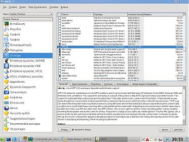

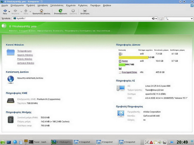

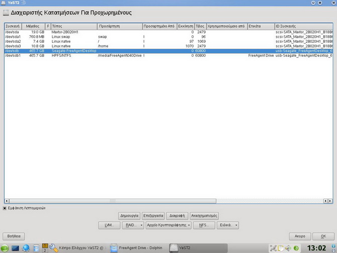

Tuxer Δημοσ. 24 Ιουλίου 2008 Δημοσ. 24 Ιουλίου 2008 Καλησπερα Εχω ενα pc κ του εχω περασει το Suse με το οποιο παιζω αρκετα χρονονακια οποτε εχω παραπανω χρονο,τωρα του περασα το Suse 11,εχω εναν εξωτερικο 500G Usb δισκο κ οταν τον συνδεω θελω να περασω μερικους φακελους ή αρχεια που εχω το pc κ δεν με αφηνει με τα δικαιωματα κατι παζει,εω το μεταξυ μεσα απο το Yast ειδα οτι καποια πακετα για ntfs-3g ηταν τικαρισμενα κ τους εκανα ενα update εχετε καμια ιδεα τι να κανω ωστε να το λυσω??
firewalker Δημοσ. 24 Ιουλίου 2008 Δημοσ. 24 Ιουλίου 2008 Πρέπει να κάνεις mount τον δίσκο με την παράμετρο ntfs-3g. Ρίξε μια ματιά στο παρακάτω. http://www.insomnia.gr/forum/showthread.php?t=265599&page=2 http://www.insomnia.gr/forum/showpost.php?p=2246125&postcount=80
Tuxer Δημοσ. 24 Ιουλίου 2008 Μέλος Δημοσ. 24 Ιουλίου 2008 τον δισκο τον εβαλα στο αλλο το pc τωρα,απο κει κ περα ειδα τα link κ τα 2 .θελετε να μ πειτε τι να κανω? πηγα μεσω Yast -ομαδες πακετων-Συστημα κ ειναι τικαρισμενα τα ntfs-3g ,ntfs-config,ntfsprogs κ.α... τι αλλο θα πρεπει να δουμε??
