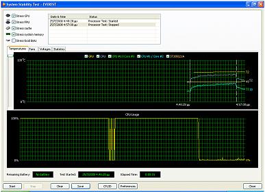

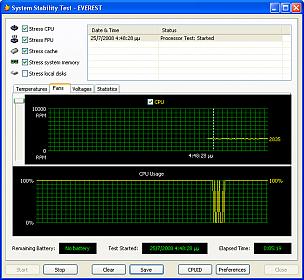

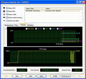

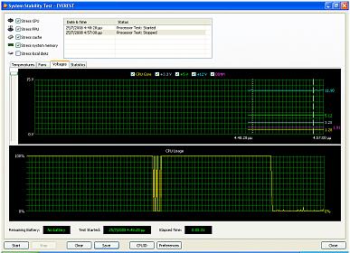

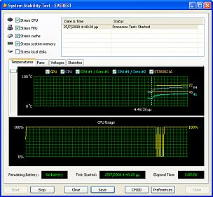

AKISHELLAS1 Δημοσ. 24 Ιουλίου 2008 Μέλος Δημοσ. 24 Ιουλίου 2008 εδω εχω τις photo που ζητησες απο το everest κ πατησα test κ η cpu πηγε στα υψη ,οταν το σταματησα το τεστ ξαναεβγαλα φωτο,πες μου τι αλλο θελεις να δεις η αν εχω ξεχασει κατι ,ευχαριστω.

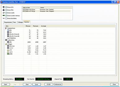

AKISHELLAS1 Δημοσ. 24 Ιουλίου 2008 Μέλος Δημοσ. 24 Ιουλίου 2008 κ αυτη που ξεχασα .Οι τελευταιες τρεις απο οτι θυμαμαι ειναι οι τιμες οταν ειχα σταματησει .
AKISHELLAS1 Δημοσ. 24 Ιουλίου 2008 Μέλος Δημοσ. 24 Ιουλίου 2008 Μπορεις να δεις τις φωτο?Διοτι τις μικαραινει με την επισυμανση
antonl Δημοσ. 24 Ιουλίου 2008 Δημοσ. 24 Ιουλίου 2008 Έκανες που έκανες τον κόπο να ανεβάσεις τις φωτογραφίες, δεν τις ανεβάζεις τουλάχιστον κάπου που να ναι σε κανονική ανάλυση/μέγεθος για τις δούμε κιόλας (βασικά να τις δει ο GeorgeMan ); edit: Δοκίμασε να τις ανεβάσεις εδώ.
Moderators GeorgeMan Δημοσ. 24 Ιουλίου 2008 Moderators Δημοσ. 24 Ιουλίου 2008 Ναι βρε βαλτες καπου γιατι δε βλεπω χριστο... Ρε συ αντωνελλο για τροφοδοσια δε παμε?
