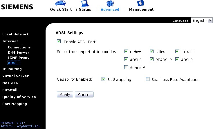

sdim Δημοσ. 19 Ιουλίου 2008 Δημοσ. 19 Ιουλίου 2008 Παιδιά,καλησπέρα. Εχω συνεχείς αποσυνδέσεις στη γραμμή (Forthnet full) και χρησιμοποιώ το siemens CL-110. Μετά από σύσταση της ΤΥ,αποσύνδεσα ένα τηλέφωνο που προκαλούσε βραχυκύκλωμα στη γραμμή (έπιανα 2 MBit με το ζόρι) και τώρα η γραμμή πράγματι έχει θεωρητική δυνατότητα 16 MBit. Συγχρονίζει πότε στα 15,πότε στα 10,κλπ...Αποσυνδέσεις ατελείωτες... Μου είπαν λοιπόν,ότι μέσα στο Siemens υπάρχει ρύθμιση Modulation όπου μπορείς εσύ να επιλέξεις εάν η γραμμή σου θα συγχρονίζει σε G.DMT,ADSL2 ή ADSL2+,και μου πρότειναν να "ρίξω" τη γραμμή σε G.DMT,μήπως και σταθεροποιηθεί η γραμμή και πάψουν οι αποσυνδέσεις.Βρήκα μια τέτοια σελίδα στην καρτέλα Advanced του Siemens,αλλά όλες αυτές οι επιλογές είναι τσεκαρισμένες. Τι να κάνω; Να τις ξε-τσεκάρω και να αφήσω μόνο το G.DMT; 'Η μήπως υπάρχει άλλη ρύθμιση γι αυτό; Ζητούνται επειγόντως απαντήσεις... Ευχαριστώ.
hydrogen Δημοσ. 21 Ιουλίου 2008 Δημοσ. 21 Ιουλίου 2008 Αστο μονο του το gdmt αλλα ειναι αδικο γιατι πληρωνεις για adsl2+.

sdim Δημοσ. 29 Ιουλίου 2008 Μέλος Δημοσ. 29 Ιουλίου 2008 Ευχαριστώ για τις απαντήσεις. Παλιότερα (πριν το double play) όλα ήταν καλά.Είχε ρίξει η Forthnet τη γραμμή στα 12 MBps,και όλα ήταν εντάξει. Δεν έχω συναγερμό,και μόλις έβαλα το παλιό splitter από το Speedtouch επάνω στην πρίζα του τηλεφώνου.Τα ίδια... (Ούτε με μόνο το G.dmt διορθώθηκε τίποτα).
