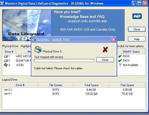

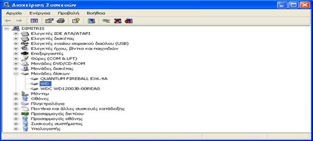

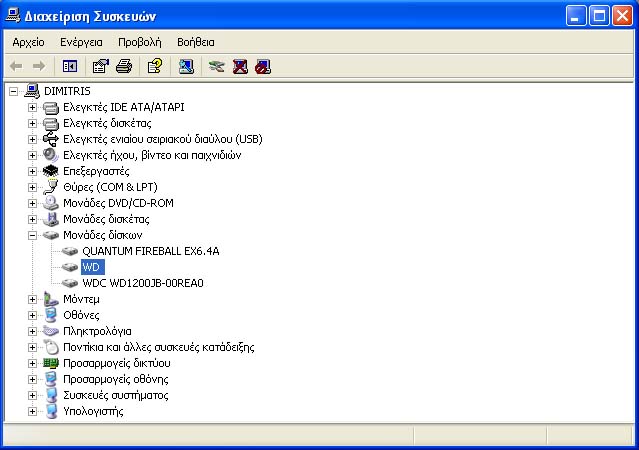

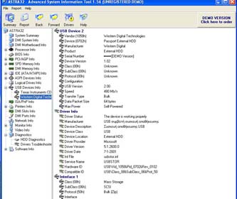

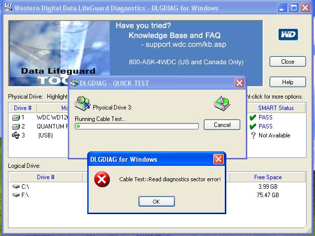

dimitris212 Δημοσ. 19 Ιουλίου 2008 Δημοσ. 19 Ιουλίου 2008 Καλησπέρα σας, θέλω βοήθεια pleaseeeeeeeeeee!! Έχω έναν εξωτερικό σκληρό δίσκο WD Passport http://support.wdc.com/product/download.asp?groupid=201&lang=en το έβαλα στο PC μου μετά από μερικές μέρες και δεν δουλέυει (όταν τον συνδέω λέει ότι το νέο σας υλικό εγκαταστάθηκε με επιτυχια και είναι έτοιμο για χρήση)αλλά τίποτα δεν υπάρχει. Θα προσπαθήσω να σας εξηγήσω: Στην καρτέλα διαχείρηση συσκευών υπάρχει ο εξωτερικός σκληρός WD, ενώ στον υπολογιστή μου δεν τον εμφανίζει, επίσης δεν το εμφανίζει στπ διαχείρηση υπολογιστή, στο διαχείρηση δίσκων. Έχω κάνει όλες τις ενέργειες από της ιδιότητες από τον πίνακα διαχείρηση συσκευών αλλά τίποτα. Κατέβασα απο το site WD το εργαλείο WD Diagnostics. Τον εξωτερικό σκληρό το βγάζει με ? ερωτηματικό. Όταν κάνω Quick Test από το πρόγραμμα μου βγάζει Cable test: Read Diagnostics sector error! Cable test failed, Please check the cables. Από ότ φαίνεται φταίει το καλώδιο USB?? και αν ναι πως το βλέπει στην καρτέλα Διαχίρειση συσκευών??? Επίσης το Λαμπάκι του εξωτερικό σκληρού ανάβει κανονικά, και κάτω δεξιά στην task bar εμφανίζεται η ασφαλή κατάργηση.
stefanos_79 Δημοσ. 19 Ιουλίου 2008 Δημοσ. 19 Ιουλίου 2008 Αλλαξε καλωδιο και δοκιμασε να δωσεις εσυ χειροκινητα γραμμα στον δισκο εφοσον λες οτι το βλεπει στην Δαχειριση Συσκευων.Φανταζομαι θα το βλεπει και στην Διαχειριση Δισκων

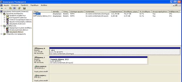

dimitris212 Δημοσ. 19 Ιουλίου 2008 Μέλος Δημοσ. 19 Ιουλίου 2008 Το έχω δοκιμάσει σε 5 pc δεν γίνεται τίποτα. το έχω δοκιμάσει και χωρίς άλλες συσκευές usb. Στην διαχείρηση δίσκων δεν το βλέπει καθόλου, ενώ το βλέπει στην διαχείρηση συσκευών, στην διαχείρηση συσκευών το βλέπει σαν άγνωστο. Το έχω δοκιμάσει σε όλες τις θύρες USB και usb1 usb2. μπορώ να το ανοίξω και να του αλλάξω κουτί η θα καταστραφεί??? Όταν τον συνδεω λέει ο υλικο εγκαταστάθηκε κανονικά και είναι ετοιμο για χρηση αλλά δεν υπάρχει μέσα, μόνο στο διαχείρηση συσκευών φένεται.
guardianx71 Δημοσ. 19 Ιουλίου 2008 Δημοσ. 19 Ιουλίου 2008 Φιλε οποτι φαινεται ειναι νεκρος. Αν εχεις εγγυηση πηγαινε καευθειαν για αντικατασταση. Μην τον ανοιξεις γιατι θα χασει την εγγυηση
dimitris212 Δημοσ. 19 Ιουλίου 2008 Μέλος Δημοσ. 19 Ιουλίου 2008 στην task bar εμφανίζεται σαν να υπάρχει συσκευή και λέει ότι εγκατασταθηηκε με επιτυχια και ε΄΄ιναι έτοιμος για χρηση. αλλά δεν υπάρχει στην διχείρηση δίσκων. μήπως πρέπει να αλλάξω γράμμα? αλλά απο που?? τα δεδομένα μπορώ να τα τραβήξω από μέσα???
Jofapc Δημοσ. 24 Ιουλίου 2008 Δημοσ. 24 Ιουλίου 2008 το επαθα και εγω χτυπησε ο σκληρος το εβλεπα οπως και εσυ αλλα δυστυχως ηταν αχρηστος τωρα τα δεδομενα μονο σε εταιρια που ειδικευεται σε αυτο
