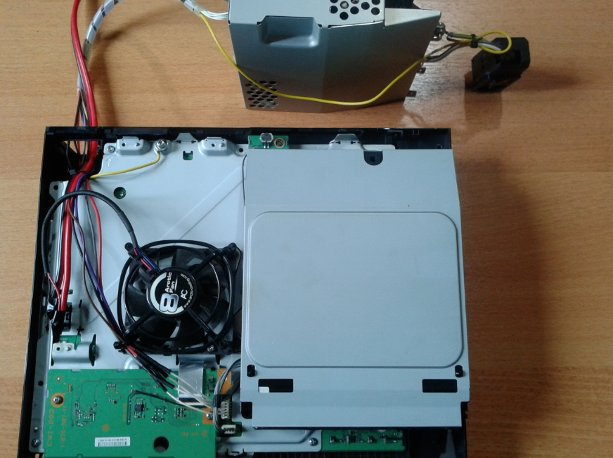

σημερα ανοιξα το ps3 να δω τι δεν παει καλα και ανεβαζει τοσες θερμοκρασιες το fat,το μελετησα αρκετη ωρα και πιστευω εχουν κανει αρκετα κατασκευαστηκα λαθη στο συστημα ψυξης και airflow.ξεκινησα της μοντες...

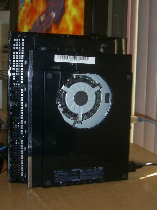

1: ανοιξα μια μεγαλη τρυπα στο πλαστικο,κατω ακριβως απο τον ανεμιστηρα για να τραβαει τον φρεσκο αερα.η πρωτη φωτο δεν ειναι δικια μου γιατι ξεχασα να τραβηξω,ειναι απο το νετ αλλα ετσι ακριβως την ανοιξα.
2: ξεμονταρα εντελος τον ανεμιστηρα απο την βαση του.

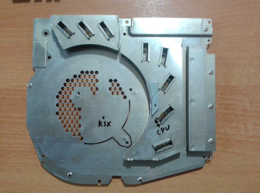

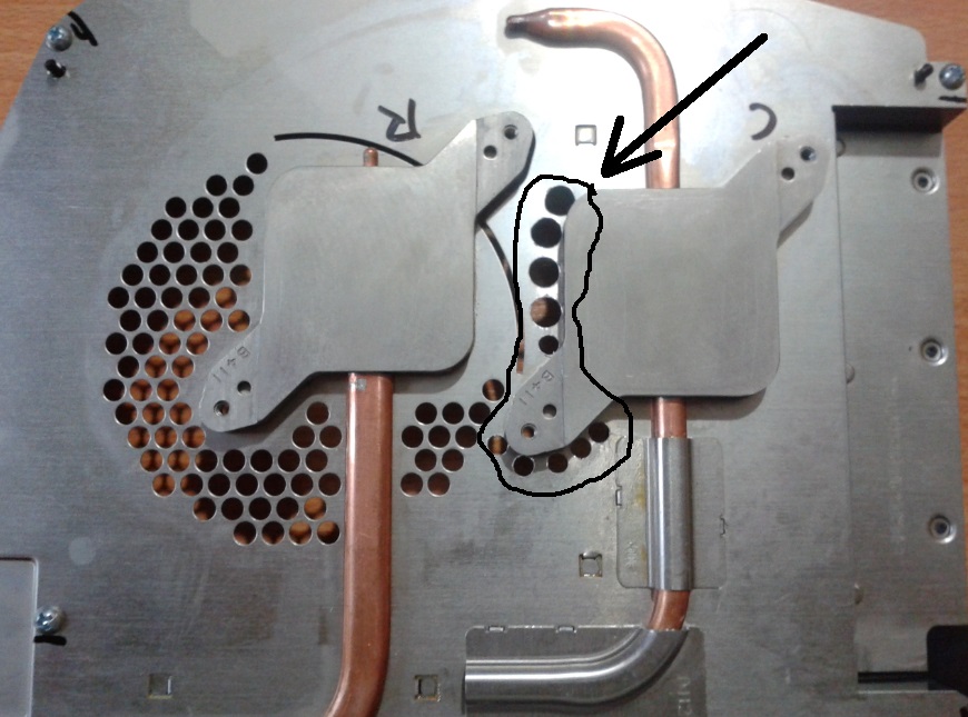

3: ανοιξα μερικες τρυπες δυπλα ακριβως εκει που παταει η cpu για να περναει και απο εκει ο αερας.

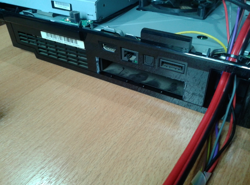

4: εβγαλα το τροφοδοτικο εξω και στην θεση του εβαλα ενα ανεμιστηρακι.
5: ανοιξα μονο την πισω δεξια σκαρα (απο εκει βγαζει αερα ο cpu).

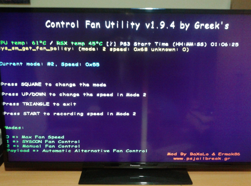

6: εβαλα τον ανεμιστηρα στο 0χ68,σε 1 ωρα παιχνιδι (MGS2) πηγε 61 βαθμους.
παιδια οποιος εχει θεμα με θερμοκρασιες σε fat κονσολα να της κανει.το μηχανακι θα παρει πραγματικα αερα.
νεο τεστ: σε 1:36 ωρας παιχνιδιου (mgs2) με τον ανεμιστηρα στα 0χ64 αμεσως με το που σταματησα ειδα 63 βαθμους.
πριν το ανοιξω να κανω μοντες το ειχα και δουλευε στον παγκο με φουλ τον ανεμιστηρα,παρατηρησα πως πισω που εχει της 2 γριλιες,αυτη της καρτας γραφικων εβγαζε πολυ αερα ενω της cpu πολυ λιγο.τωρα που ανοιξα τρυπα απο κατω,ανοιξα και την γριλια της cpu βγαζει το δυπλο αερα αποτι της gpu.πιστευω πως αυτο εδωσε αναπνοη στο μηχανακι.
την γριλια της gpu δεν την ανοιξα επιτηδες για να φρεναρω λιγο τον αερα στην εξοδο και να γινει καλυτερο airflow στην μερια της cpu.η σκεψη μου νομιζω βγηκε σωστη.
