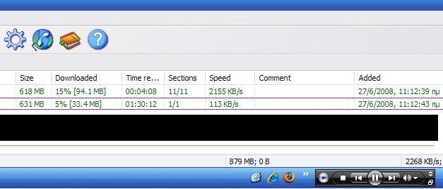

thes1os Δημοσ. 27 Ιουνίου 2008 Δημοσ. 27 Ιουνίου 2008 την ίδια αίσθηση είχα και εγώ, ότι έχουμε πτώση. Αλλά ένα τεστ κατεβάζοντας 2 αρχεία απο το ftp της forthnet (ftp://ftp.forthnet.gr/pub/SPEEDTEST/) μου έδωσε πριν λίγο τα αποτελέσματα που βλέπεις στην εικόνα: 2.268 Kb/sec ! Αλλά όσο περνάει ο καιρός γινόμαστε και περισσότεροι. Λογικό είναι να μπουκώνει τις ώρες αιχμής. Αν είσαι και στο DSLAM της 28ης Οκτ. (κέντρο), ε λογικό είναι...
