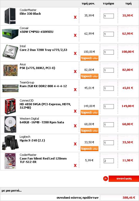

antonl Δημοσ. 24 Ιουνίου 2008 Δημοσ. 24 Ιουνίου 2008 Εντός της ημέρας θα παραγγελθεί το παρακάτω σύστημα αν δεν υπάρχει κάποια σημαντική ένσταση Καθυστερήσεις για άφιξη νέων parts δεν γίνονται, όπως και δε γίνεται να ανέβει πάνω από τη συγκεκριμένη τιμή. Το μόνο που δεν είμαι με βέβαιος είναι το πόσο καλή επιλογή είναι ο 7200 (κι εγώ θα προτιμούσα έναν 8400 αλλά δεν παίζει λόγω ?). Το PSU πιστεύω πως είναι αρκετό. Δεν ενδιαφέρομαι να το κρατήσω και στο επόμενο σύστημα. o/c είναι επίσης αδιάφορο, αν και μπορεί να πειραματιστώ κάποτε - όσο με παίρνει χωρίς να αλλάξω/προσθέσω κάτι. Η παραγγελία θα γίνει εξολοκλήρου από Πλαίσιο. edit: Μόλις πρόσεξα πως ο CPU είναι tray, οπότε θα προστεθεί και κάποιο coolerάκι γι αυτόν.
mavlamemos Δημοσ. 24 Ιουνίου 2008 Δημοσ. 24 Ιουνίου 2008 αν δεν θες 8400 πηγαινε στον 8200.ειναι προτιμοτερο.(το ξερω οτι δεν θα κανεις oc οπως ειπες αλλα)αν κανεις oc θα εχεις εναν 8400 περιπου και ανετα.τροφοδοτικο βαλε μεγαλυτερο.παιζει να εχεις προβλημα.εδω στην 3850 ελεγαν 450 αλλα σου ελεγαν για να μην εχεις προβλημα βαλε 500+.ιδιαιτερα μετα αν σκεφτεις να βαλεις και αλλες συσκευες.
Super Moderators Thresh Δημοσ. 24 Ιουνίου 2008 Super Moderators Δημοσ. 24 Ιουνίου 2008 indeed πέτα μέσα τον 8200 Βοχεd (γλυτώνεις και το cpu cooler)
antonl Δημοσ. 24 Ιουνίου 2008 Μέλος Δημοσ. 24 Ιουνίου 2008 Απ τα λεγόμενα σας να συμπεράνω πως ο 7200 είναι σημαντικά (οκ σχετικό είναι αυτό) πιο αργός από τον 8200; Το pc είναι για φίλο και για να μην ανέβει η τιμή σκεφτόμουν να του δώσω ένα stock cooler που χω από έναν Ε6600. Αλλά η αλήθεια είναι πως με τρώει κι εμένα λίγο να κινηθώ προς 8xxx. Σχετικά με το PSU, άλλες συσκευές δε θα μπουν πάνω (εκτός από ένα DVD-RW). Νομίζω ότι τα 33A που δίνει στα 12V είναι υπεραρκετά για μια κάρτα. Εκτός κι αν έχει διαπιστωθεί κάτι διαφορετικό
mavlamemos Δημοσ. 24 Ιουνίου 2008 Δημοσ. 24 Ιουνίου 2008 το θεμα δεν ειναι ουτε τα volt ουτε τα ampere.το θεμα ειναι η καταναλωση.εκει ειναι που μπορει να γονατισει το τροφοδοτικο.κατι να εχει ψιλοτερη απαιτηση τι κανεις εκει??καλα και εγω ελεγα δεν θα βαλω τιποτα αλλο και κατεληξα γεματος ανεμιστηρες.ποτε δεν ξερεις τι θα στην δωσει να βαλεις στο μελλον.για μενα ενα μεγαλυτερο.
nickolas Δημοσ. 24 Ιουνίου 2008 Δημοσ. 24 Ιουνίου 2008 Πληροφοριακά έχω έναν 8200 στα 3,2Ghz χωρίς τάσεις και με το μαμά cooler. Όλα αυτά χωρίς να το ψάξω... Από ότι διάβασα μετά μάλλον πάει και 3,3Ghz με στοκ ψύκτρα και στοκ τάσεις. Ίσως πειραματιστώ στο μέλλον! Από κατανάλωση αν δεις το thread της 4850 λένε ότι θέλει 110W τα οποία δεν είναι πολλά. Επίσης ο 8200 (τουλάχιστον στην στοκ συχνότητα) καίει λίγο, αντίστοιχα με επεξεργαστές παλαιότερων γενεών. Πιστεύω δε θα έχεις πρόβλημα! Απλά τσέκαρε τα ρεύματα (αμπέρ) που απαιτεί η κάρτα με αυτά που μπορεί να δώσει το τροφοδοτικό.
mavlamemos Δημοσ. 24 Ιουνίου 2008 Δημοσ. 24 Ιουνίου 2008 Από κατανάλωση αν δεις το thread της 4850 λένε ότι θέλει 110W τα οποία δεν είναι πολλά. στο site της sapphire αναφερει οτι: 450 Watt or greater power supply with 75 Watt 6-pin PCI Express® power connector recommended (550 Watt and two 6-pin connectors for ATI CrossFireX™ technology in dual mode)(τα στοιχεια ειναι για την 4850).
nickolas Δημοσ. 24 Ιουνίου 2008 Δημοσ. 24 Ιουνίου 2008 Άρα μια χαρά! Τα 450W είναι recommended! Πρόσφατα έκανα αναβάθμιση και ο @$%^@ πωλητής του Πλαισίου με έπεισε να αγοράσω 620W τροφοδοτικό τη στιγμή που δεν πρόκειται να βάλω 2η κάρτα γραφικών. Ένα 40άρι ευρώ μάλλον πήγαν στο βρόντο + ότι γενικά μιλώντας ένα πιο μεγάλο τροφοδοτικό καίει περισσότερο, στο ίδιο πάντα σύστημα.
antonl Δημοσ. 24 Ιουνίου 2008 Μέλος Δημοσ. 24 Ιουνίου 2008 το θεμα δεν ειναι ουτε τα volt ουτε τα ampere.το θεμα ειναι η καταναλωση.εκει ειναι που μπορει να γονατισει το τροφοδοτικο.κατι να εχει ψιλοτερη απαιτηση τι κανεις εκει??καλα και εγω ελεγα δεν θα βαλω τιποτα αλλο και κατεληξα γεματος ανεμιστηρες.ποτε δεν ξερεις τι θα στην δωσει να βαλεις στο μελλον.για μενα ενα μεγαλυτερο. Το θέμα όπως λες κι εσύ είναι η κατανάλωση. Αυτή μετριέται σε Watt που είναι volt*Ampere. Επειδή τα volt είναι standard και ίσα με 12 για την κάρτα, καταλήγουμε να μας ενδιαφέρουν τα Ampere Οι κατασκευαστές των καρτών (κι όχι μόνο) αναφέρουν μεγαλύτερα από τα πραγματικά απαιτούμενα τροφοδοτικά για να είναι εξασφαλισμένοι απ' την πλευρά τους. Εξάλλου ένα αόριστο X watt για vga δε λέει πολλά στην πραγματικότητα. Υπάρχουν καλά όπως το παραπάνω Corsair που δίνει 33Α, υπάρχουν πιθανώς και πατάτες που δίνουν <20Α. (πχ αυτό αν και 550άρι παίζει να ζορίζεται να σηκώσει την 4850). Και ξαναλέω πως ο συγκεκριμένος χρήστης δεν πρόκειται να βάλει άλλη συσκευή πάνω σ' αυτό το pc. Όπως και να χει ευχαριστώ για τις απαντήσεις
mavlamemos Δημοσ. 24 Ιουνίου 2008 Δημοσ. 24 Ιουνίου 2008 για μενα καλα εκανες nicolas.βασικα πιστευω οτι επειδη ακριβως ειναι προτεινομενα τα 450 μην ειναι και στο οριο.ενα 600 θα ηταν καλη λυση.αν θελει και 550.προσωπικη αποψη μην πεσει κατω απο 550 Watt.για μενα πιστευω 650 ειναι τελεια..πιο εμπειροι παραθετουν ιδεες!! antonl volt*ampere πραγματι μας κανουν watt αλλα ειναι η παραγομενη ισχυς.δεν ειναι η καταναλυσκομενη ισχυς απο το συστημα πιστευω.συγγνωμη αν κανω λαθος διορθωστε με.
nickolas Δημοσ. 24 Ιουνίου 2008 Δημοσ. 24 Ιουνίου 2008 Mα τα 450W είναι π ρ ο τ ε ι ν ο μ ε ν α! Πιθανώς να λειτουργήσει και σε 400άρι τροφοδοτικό η κάρτα. Στα 450W όμως δεν έχεις να φοβηθείς τίποτα! Πόσο μάλλον όταν το συνδυάσεις με έναν επεξεργαστή όπως ο 8200 που είναι από τους πιο οικονομικούς στην κατανάλωση ενέργειας. Έλεος, μην ψαρώνετε με τα τροφοδοτικά!
antonl Δημοσ. 24 Ιουνίου 2008 Μέλος Δημοσ. 24 Ιουνίου 2008 [...]antonl volt*ampere πραγματι μας κανουν watt αλλα ειναι η παραγομενη ισχυς.δεν ειναι η καταναλυσκομενη ισχυς απο το συστημα πιστευω.συγγνωμη αν κανω λαθος διορθωστε με. ονομαστικά watt PSU (="σχεδόν" άθροισμα των επιμέρους volt*ampere) *efficiency = πραγματική ισχύς για συνολικά το PSU Το θέμα είναι πως όπως ξαναείπα το συγκεκριμένο τροφοδοτικό είναι πιθανότατα αρκετό για οποιαδήποτε μονή κάρτα γραφικών, πόσο μάλλον όταν αυτή συνδιάζεται με έναν μη ενεργοβόρο -διπύρηνο- επεξεργαστή κι έναν μόνο δίσκο. Επίσης, παραπάνω λεφτά δεν παίζουν. Οπότε αν πρέπει να ανέβει σε watt, από κάπου πρέπει να κοπούν λεφτά
liopyr Δημοσ. 24 Ιουνίου 2008 Δημοσ. 24 Ιουνίου 2008 Το συγκεκριμένο Psu φτάνει και περισσεύει για ένα σύστημα σαν αυτό, ακόμα και αν έχει 5-6 συσκευές πάνω, υπερχρονισμένο επεξεργαστή, ανεμιστηράκια-πανελάκια και διαόλια... Μόνο και μόνο το υψηλό efficiency που δίνει, το κάνει αυτόματα ισχυρότερο από πολλά δήθεν 550άρια... antonl: αν δεν γινεται να βγεί καθόλου εκτός budget για τον επεξεργαστή, μία λύση είναι να στραφεί σε μεταχειρισμένο, έχει γεμίσει ο τόπος από 8χχχ αγγελίες... Ρίσκο δεν είναι, γιατί cpu είναι ΔΕΝ χαλάει, μοναδικό ρίσκο είναι να έχει φάει "degrade", αλλά αφού δεν πολυενδιαφέρεται για overclock, μικρό το κακό...
antonl Δημοσ. 24 Ιουνίου 2008 Μέλος Δημοσ. 24 Ιουνίου 2008 Αφού πείστηκα εγώ, πιστεύω κάποιον τρόπο θα βρω πείσω και τον φίλο μου να πάει προς 8200. :> Ευχαριστώ για τις συμβουλές. Το μόνο που ελπίζω είναι το "αναμένεται σύντομα" του Πλαισίου σχετικά με την 4850 , να είναι όντως σύντομα.
