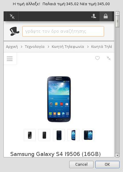

SV8XXX Δημοσ. 16 Ιουνίου 2014 Δημοσ. 16 Ιουνίου 2014 #!/bin/bash ################################################################################## ## "echo $DISPLAY"look at the current setting of DISPLAY while you are logged in.# ## "crontab -e"edit the cronetab # ## created 15/06/2014 by chris sv8xxx # ################################################################################## URL="http://www.skroutz.gr/s/4771538/Samsung-Galaxy-S4-I9506-16GB.html" PRICE=$"345,00" ################################################################################## price_now=($(curl $URL | egrep lowPrice |awk -F'[^0-9,;]*' '$0=$4')) if [ $PRICE == $price_now ]; then echo Η τιμή παραμένει η ίδια else echo $URL echo Η τιμή άλλαξε #aplay /home/`id -un`/dif/Sweepdow.wav export DISPLAY=:1 zenity --text-info --html --url=$URL --title='Η τιμή άλλαξε! Παλαιά τιμή:'"$PRICE Νέα τιμή:$price_now" --width=430 --height=600 fi Εφτιαξα ενα script που μπορει να φανει χρησιμο σε καποιον οπως ειναι, η σαν προτυπο για κατι αλλο. Οταν τρεxει παρακολουθει στο site skroutz την εξελιξη της τιμης ενος προιοντος, και ειδοποιει για τυχον αλλαγες. Απαιτει το curl και zenity. Το βαζουμε στο crontab και το ξεχναμε εως οτου αλλαξει η τιμη του προιοντως, οποτε μας πεταει ενα παραθυρο ειδοποιησης. Eχει και ηχητικη ειδοποιηση xixi Εγκατασταση: To τοποθετουμε οπου θελουμε,το κανουμε εκτελεσιμο,περναμε το url της σελιδας με το προιον που μας ενδειαφερει στη θεση URL=, και στη θεση PRICE=$ γραφουμε την τρεχουσα τιμη,(αριστερα στη σελιδα κατω απο τη φωτο.) Τρεχουμε echo "$DISPLAY" και το αποτελεσμα το τοποθετουμε στη θεση: export DISPLAY= Το βαζουμε να εκτελειτε απο τον cron. Δοκιμη Bαζουμε διαφορετικη τιμη του προιοντος απο την τρεχουσα και εκτελουμε απο κονσολα το script. Πρεπει να δουμε αυτο το παραθυρο: Ειμαι του νιπιαγωγειου αν και γέρος μη βαρατε Y.Γ. Αν το δοκιμασεται μην βαλετε μικρους χρονους και κανετε συνεχεια δοκιμες θα φατε BAN. 1
pmav99 Δημοσ. 16 Ιουνίου 2014 Δημοσ. 16 Ιουνίου 2014 1. Θα ήταν καλύτερο αν έλεγχε τη μεταβολή της τιμής. Πχ να σε ειδοποιει αν η τιμή μειώθηκε κατά 10% ή περισσότερο 2. επίσης θα ήταν καλύτερα αν έστελνε ένα email. Για να μπορείς πχ να το βάλεις να τρέχει σε ένα server. 3. Για να μην τρέχεις πολλά instances, θα μπορούσες να διαβάζεις μια λίστα απο (προιόντα-τιμές) από ένα csv αρχείο. 1
SV8XXX Δημοσ. 16 Ιουνίου 2014 Δημοσ. 16 Ιουνίου 2014 1. Θα ήταν καλύτερο αν έλεγχε τη μεταβολή της τιμής. Πχ να σε ειδοποιει αν η τιμή μειώθηκε κατά 10% ή περισσότερο 2. επίσης θα ήταν καλύτερα αν έστελνε ένα email. Για να μπορείς πχ να το βάλεις να τρέχει σε ένα server. 3. Για να μην τρέχεις πολλά instances, θα μπορούσες να διαβάζεις μια λίστα απο (προιόντα-τιμές) από ένα csv αρχείο. Σε ευχαριστω pmav99 Πολλα θα μπορουσε..Τι μπορω εγω χαχα. Το μαιλ το στελνει και την καφετιερα αναβει και sms στελνει αρκει να μπουν οι καταλληλες εντολες κατω απο το else Το 3. ειναι πραγματικα μια πολλυ καλη ιδεα.
pmav99 Δημοσ. 17 Ιουνίου 2014 Δημοσ. 17 Ιουνίου 2014 (επεξεργασμένο) @SV8XXX Ειδοποίηση με email έχει ήδη το bestprice.gr. Απλά μια εγγραφή θέλει. Μου φαίνεται περίεργο που δεν έχει το skroutz. Δεν έχουν πάντως ακριβώς τα ίδια μαγαζιά, οπότε ίσως αξίζει να τσεκάρεις και τα δύο. Τέλος πάντων, επειδή ήθελα να δοκιμάσω και κάποια πραγματάκια, κάθισα και το έκανα σε python 3. Για την ώρα τσεκάρει μόνο το skroutz (αν δεν βαρεθώ θα το κάνω να τσεκάρει και το bestprice). Θέλει λίγο γυάλισμα ακόμα αλλά είναι usable. Το τσέκαρα με python 3.3 και 3.4 Αν θες να το δοκιμάσεις, μπορείς να κάνεις τα εξής: 1. Κάνε clone to repository git clone https://github.com/pmav99/check_prices.git 2. Κάνε edit το "compare_prices.ini" και βάλε τα στοιχεία σου (username/password). Για την ώρα ξέρει να στέλνει email μόνο σε Gmail και GMX* 3. φτιάξε ένα CSV (πχ "products.csv" ή ότι όνομα δηλώσεις στο αρχείο *.ini) με περιεχόμενο όπως το ακόλουθο (link, αρχική τιμή, ποσοστό μείωσης): http://www.skroutz.gr/s/994771538/Samsung-Galaxy-S4-I9506-16GB.html,355,15 http://www.skroutz.gr/s/4771538/Samsung-Galaxy-S4-I9506-16GB.html,355,15 http://www.skroutz.gr/s/4771538/Samsung-Galaxy-S4-I9506-16GB.html,355,1.5 4. Το τρέχεις (μέσω cron ή χειροκίνητα) Για κάθε γραμμή του CSV τσεκάρει την τιμή στο skroutz και αν η μεταβολή της είναι μεγαλύτερη από το ποσοστό που δήλωσες, τότε σου στέλνει email στους recipients που δήλωσες στο *.ini * Επειδή προσωπικά δεν θέλω να αποθηκεύω κωδικούς από email, έχω φτιάξει ένα account στο gmx.com και το έχω για τέτοιες δουλειές. Επεξ/σία 18 Ιουνίου 2014 από pmav99
SV8XXX Δημοσ. 18 Ιουνίου 2014 Δημοσ. 18 Ιουνίου 2014 @ pmav99 Δεν μπορεσα να το τρεξω [chris@debian ~]$ python '/home/chris/check_prices/check_prices.py' Traceback (most recent call last): File "/home/chris/check_prices/check_prices.py", line 18, in <module> from utils import Configuration, setup_logging File "/home/chris/check_prices/utils/__init__.py", line 11, in <module> from urllib.request import urlopen ImportError: No module named request [chris@debian ~]$ python --version Python 2.7.7 [chris@debian ~]$ Μπραβο για την προσπαθεια σου, αλλα θα εκφρασω καποια αντιρρηση. Το να ελενχεται η μεταβολη της τιμης εχει μεν προγραμματιστικο ενδειαφερον αλλα πρακτικα δεν μπορει να εφαρμοστει για τους εξης λογους: α) Αν υποθεσουμε οτι θεσουμε οριο ειδοποιησης τα 15% της τιμης και αυτη αλλαξει κατα 14,9%, που πρακτικα αναλογως του ποσου ειναι ελαχιστη διαφορα, θα χασουμε την ειδοποιηση. β) H επισκεψη στη σελιδα κρινεται αναγκαια διοτι Υπαρχουν και αλλοι παραγοντες που καθοριζουν την αποφαση μας για την τελικη αγορα. 1) Αν το προιον ειναι ετοιμοπαραδωτο. 2) Η αξιοπιστεια του καταστηματος. 3) Χρεωσεις μεταφορικων κτλ σε σχεση με αλλο κατ/μα με παραπλησια η ομοια τιμη. 4) Μια μεγαλη βουτια προς τα κατω ειναι αληθεια συμφερουσα τιμη η εινα ελφρως ελαττωματικο προιον. Εκτος αν δεν καταλαβα καλα τι εννοεις, μιας και δεν μπορεσα να το δω στην πραξη. Email εστειλα κανονικοτατα με Site: sendEmail Απαιτουνται για SSL πιστοποιηση Gmail ... libnet-ssleay-perl libcrypt-ssleay-perl libio-socket-ssl-perl Και σε debianοειδη οποιος δει αυτο το error:ERROR => Received:530 5.7.0 Must issue a STARTTLS command first. Πρεπει να αλλαξει στο /usr/share/perl5/IO/Socket/SSL.pm Απο: m{^(!?)(?:(SSL(?:v2|v3|v23|v2/3))|(TLSv1[12]?))$}i Σε : m{^(!?)(?:(SSL(?:v2|v3|v23|v2/3))|(TLSv1[12]?))}i To script που εκτελειται ειναι αυτο: #!/bin/bash # Define sender's detail email ID From_Mail="[email protected]" # Sender's Username and password account for sending mail Sndr_Uname="${From_Mail}" Sndr_Passwd="yourpassword" # Define recepient's email ID To_Mail="[email protected]" # Define CC to (Note: for multiple CC use ,(comma) as seperator ) # CC_TO="" # Define mail server for sending mail [ IP:PORT or HOSTNAME:PORT ] RELAY_SERVER="smtp.gmail.com:587" # Subject Subject="Test Mail using SendEmail" # Mail Body MSG() { cat <<_EOF Αλλαγή Τιμής μπλα μπλα _EOF } sendEmail.pl -v -f ${From_Mail} \ -t ${To_Mail} -u "${Subject}" \ -o tls=auto \ -m `MSG` \ -xu "${Sndr_Uname}" \ -xp "${Sndr_Passwd}" \ -s "${RELAY_SERVER}" \ -cc "${CC_TO}" \ -a /home/chris/dif/NewPrice.txt Και το τροποποιημενο αρχικο script: #!/bin/bash ################################################################################## ## "echo $DISPLAY"look at the current setting of DISPLAY while you are logged in.# ## "crontab -e"edit the cronetab # ## created 15/06/2014 by chris sv8xxx # ################################################################################## URL="http://www.skroutz.gr/s/4771538/Samsung-Galaxy-S4-I9506-16GB.html" PRICE=$"345,00" ################################################################################## price_now=($(curl $URL | egrep lowPrice |awk -F'[^0-9,;]*' '$0=$4')) if [ $PRICE == $price_now ]; then echo Η τιμή παραμένει η ίδια else echo $URL echo Η τιμή άλλαξε aplay /home/`id -un`/dif/Sweepdow.wav exec /home/chris/dif/sendEmail-v156/sm.sh echo "$URL Παλαιά τιμή:$PRICE Νέα τιμή:$price_now" > /home/`id -un`/dif/NewPrice.txt export DISPLAY=:1 zenity --text-info --html --url=$URL --title='Η τιμή άλλαξε! Παλαιά τιμή:'"$PRICE Νέα τιμή:$price_now" --width=430 --height=600 fi Αυτα ειναι τα παιχνιδια μου χαχα Υ.Γ. ο mailer ειναι πολυ καλος για χρηση σε servers.
pmav99 Δημοσ. 18 Ιουνίου 2014 Δημοσ. 18 Ιουνίου 2014 Νομίζω ότι το έγραψα. Θέλει python 3 για να τρέξει. α) Αν υποθεσουμε οτι θεσουμε οριο ειδοποιησης τα 15% της τιμης και αυτη αλλαξει κατα 14,9%, που πρακτικα αναλογως του ποσου ειναι ελαχιστη διαφορα, θα χασουμε την ειδοποιηση. Όπως και αν έχει, κάπου πρέπει να υπάρχει ένα όριο. Διαφορετικά θα παίρνεις διαρκώς ειδοποιήσεις ακόμα και για αμελητέες διαφοροποιήσεις στην τιμη. Εσύ διαλέγεις το όριο. Ουσιαστικά πρέπει να απαντήσεις πόσα χρήματα είσαι διατεθειμένος να ξοδέψεις για ένα προϊόν. Αν δεν έχεις ξεκάθαρη απάντηση, απλά βάζεις πιο χαμηλό όριο (ή απλά πας και αγοράζεις κατευθείαν αυτό που θες ) Από εκεί και πέρα το script το μόνο που κάνει είναι να σε ειδοποιεί ότι κάποιο κατάσταστημα μείωσε την τιμή ενός προιόντος. Τίποτα περισσότερο, τίποτα λιγότερο. Απλά σου στέλνει ένα email. Ούτε αγοράζει για εσένα ούτε τίποτα.
