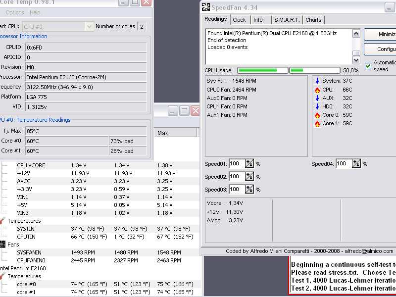

enr0 Δημοσ. 25 Μαΐου 2008 Δημοσ. 25 Μαΐου 2008 Τον εχω παει στα 3.1 αλλα απο θερμοκρασίες .... μάλλον δε παμε καλα. Για ρίξτε μια ματια και πείτε μου. Εδω ειναι με το Prime http://rapidshare.com/files/114997576/9_347_3122_74PRIME.JPG Και εδω με το ORTHOS.. δειτε τη διαφορα http://rapidshare.com/files/114997528/9_347_3122_83.JPG

enr0 Δημοσ. 26 Μαΐου 2008 Μέλος Δημοσ. 26 Μαΐου 2008 Ουφ ειδα και επαθα να ανεβάσω ενα στο μέγεθος αυτο. εδω εχω το prime πανω να δουλεύει.
Moderators GeorgeMan Δημοσ. 26 Μαΐου 2008 Moderators Δημοσ. 26 Μαΐου 2008 Mαλλον κατι εχει σταματησει να τρεχει (το 1 απο τα 2 threads του Prime95) γιατι ειναι μοιρασμενη η επεξεργασια στους 2 επεξεργαστες. Η θερμοκρασια αυτη ειναι προς τα ανω ορια του ανεκτου. Με προβληματιζει οτι σου πεταξε λαθος απο τοσο χαμηλα. Με τι voltage εισαι και τι ψυξη?
enr0 Δημοσ. 27 Μαΐου 2008 Μέλος Δημοσ. 27 Μαΐου 2008 Mαλλον κατι εχει σταματησει να τρεχει (το 1 απο τα 2 threads του Prime95) γιατι ειναι μοιρασμενη η επεξεργασια στους 2 επεξεργαστες.Η θερμοκρασια αυτη ειναι προς τα ανω ορια του ανεκτου. Με προβληματιζει οτι σου πεταξε λαθος απο τοσο χαμηλα. Με τι voltage εισαι και τι ψυξη? Με το PRIME η cpu (και οι δυο μαζι) δουλευει στα 50% ενω αν βαλω ORTHOS 100% και οι θερμοκρασίες ανεβαίνουν ποιο πανω. Λαθος δεν εβγαλε που το ειδες μια χαρα παει.... το prime και το super_pi πανε μια χαρα το orthos μου εβγαλε errors τωρα, αλλα να εχεις υπ οψην σου οτι ειμαι με : μνήμη 5 5 5 15 auto voltage , cpu auto voltage kai ψυξη στη cpu μαμα. ααα...και θερμοκρασια δωματιου 27C. Καμμια προταση για αλλαγές για να κατεβάσω τη θερμοκρασία μια το καλοκαίρι ειναι εδω! Κατι αλλο το ORTHOS με 22C δωματίου πάει μια χαρά και αυτό. Αν θελεις να δεις τιποτα αλλο (αλλο προγραμμα που θα σε βοηθησει π.χ. cpuz πες μου να το βαλω)
Moderators GeorgeMan Δημοσ. 27 Μαΐου 2008 Moderators Δημοσ. 27 Μαΐου 2008 To οτι το δεν εχει 100% load με το Prime95 σημαινει 2: 1) Δεν εχει αναγνωρισει σωστα οτι εχεις 2πυρηνο αρα μοιραζει το load. Αυτο αλλαζει απο τις επιλογες. 2) Πεταει σφαλμα το ΕΝΑ thread και ετσι το load του άλλου μοιραζεται. Πρωτα απ'ολα πρεπει να δεις τι εχει γινει με αυτο το θεμα.
