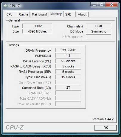

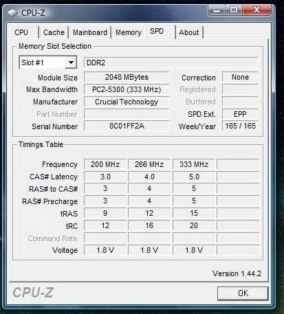

steliosfan Δημοσ. 23 Μαΐου 2008 Δημοσ. 23 Μαΐου 2008 Οκ, είχα ανοίξει παρόμοιο θέμα στο παρελθόν με διάσκορπες όμως πληροφορίες. Το μαζεύω εδώ και σας δίνω ιστορικό για να με βοηθήσετε αν μπορείτε, όσο μπορείτε. Έχω motherboard Asrock 4Core1600P35, CPU Core 2 Duo E8400 & ψύχτρα την Thermalright BigTyp 120. Είχα αλλάξει το CPU FSB στα 400MHz για να πιάσει 3600MHz και άφησα το PCI Express bus στα 100. Οι μνήμες γυρνάγανε αυτόματα στα 400mhz με το Overclock του cpu και είχα ratio 1:1 Όλα πήγαιναν καλά και σφαίρα μέχρι που διαπίστωσα ότι σε πολλές ώρες rendering H264 HD αρχείων με το vegas το pc έκλεινε μόνο του. ΄Το γύρισα σε default και δεν ξανασυνέβει. Να σημειώσω ότι οι θερμοκρασίες ήταν 40 και σε full 51 top. Μήπως πρέπεινα πειράξω και τα timings/voltage στις μνήμες? Δώστε μου ένα guideness τι να κάνω στο bios αν θέλετε και έχετε χρόνο :) Ευχαριστώ Print Screens από default info για τις μνήμες

Moderators GeorgeMan Δημοσ. 23 Μαΐου 2008 Moderators Δημοσ. 23 Μαΐου 2008 Οι μνημες σου ειναι 667ρες απ'οτι βλεπω. Μηπως δεν αντεχουν στα 800 που λες οτι γυρναγανε? επειδη ειναι 4GB ειναι αρκετα πιθανον. Δε μπορεις να επιλεξεις διαιρετη? (η μητρικη αυτη δεν κανει και πολυ για overclocking παντως...)

Moderators GeorgeMan Δημοσ. 23 Μαΐου 2008 Moderators Δημοσ. 23 Μαΐου 2008 Το ΟΕΜ δε βοηθαει. Εαν ηταν Micron (οχι τα τσιπς, η εταιρεια κατασκευης), θα επρεπε το Serial number να αρχιζε απο ΜΤ. Ενω εαν ηταν οπως φαινεται στο στικερακι Crucial οπως λεει θα επρεπε το serial να αρχιζε απο CT ή ΜΤ...
steliosfan Δημοσ. 23 Μαΐου 2008 Μέλος Δημοσ. 23 Μαΐου 2008 Googlaρωντας λίγο με το S/N βρήκα εδώ τις μνήμες http://www.infonec.com/site/main.php?module=detail&id=350484 που φαίνεται να είναι Rendition
Moderators GeorgeMan Δημοσ. 23 Μαΐου 2008 Moderators Δημοσ. 23 Μαΐου 2008 To Rendition δεν αναφερεται σε εταιρεια κατασκευης τη Micron? Αλλα το Crucial στη φωτο του e-shop Που κολλαει? ΕΠισης δεν ταιριαζουν τα serial numbers... Τεσπα περιμενω να δω φωτος.

Moderators GeorgeMan Δημοσ. 23 Μαΐου 2008 Moderators Δημοσ. 23 Μαΐου 2008 Αρχικα δοκιμασε τα εξης: (αλλαξε μονο αυτα που θα πω) :CPU Frequency: 400 DRAM frequency 266 (ddr2 533) CPU Voltage 1,4 Dram voltage 1,9 NB core voltage: 1,45 SB core voltage: 1,1 VTT 1,2-1,23 Αναψε το pc, βαλε το Prime95 να κανει τεστ και εχε παραλληλα το CPU-Z ανοιχτο να παρακολουθεις το voltage της CPU. Μετα απο αρκετη ωρα (ενα 15λεπτο+) πες μας τη μικροτερη τιμη που πηρε.
steliosfan Δημοσ. 24 Μαΐου 2008 Μέλος Δημοσ. 24 Μαΐου 2008 Γιώργο σε ευχαριστώ πολύ, Στο bios μου όμως έχει τις κάτωθι επιλογές CPU Frequency: 400 ok DRAM frequency 266 (ddr2 533) έχει μόνο 333mhz (DDR2 667) & 400MHZ (DDR2 800) CPU Voltage 1,4 ok Dram voltage 1,9 ok NB core voltage: 1,45 Έχει επιλογές auto, low, middle, high, higher SB core voltage: 1,1 Έχει επιλογές auto, low, middle, high, higher VTT 1,2-1,23 Έχει επιλογές auto, low, middle, high, higher
