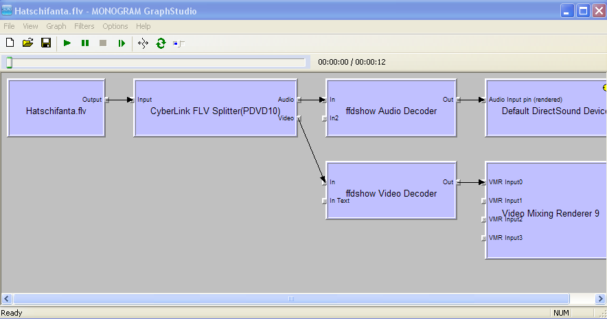

Όχι προσπάθησε να εγκαταστήσεις τον flv splitter και μετά ξαναέλεγξε στο tab codecs του plugin
Μάλλον δεν το έγραψα σωστά. Στα 4 κουτάκια στο codec (config) του plugin γράφει αντίστοιχα:
flv FLV Splitter | 1.0.0.5 | E:\Program Files\OpenSource Flash Video Splitter\FLVSplitter.ax
mp4|m4v|mov MPC-HC MP4 Splitter | 1.4.2740.0 | E:\Program Files\K-Lite Codec Pack\Filters\MP4Splitter.ax
avi AVI Splitter | 6.5.2600.5933 | E:\WINDOWS\system32\quartz.dll
wmf|asf WM ASF Reader | 11.0.5721.5262 | E:\WINDOWS\system32\qasf.dll
Αυτά τα κουτάκια δεν ξετσεκάρονται. Το divx plus codec πού πήγε;

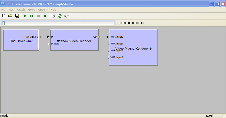

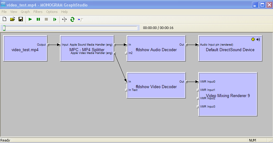

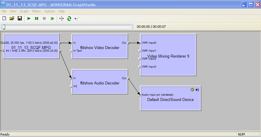

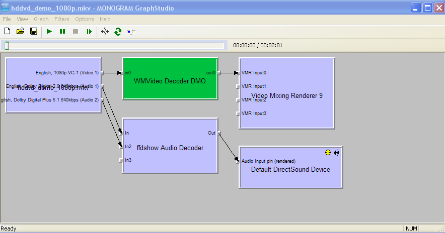

Πήγαινε στο ffdshow configuration και κάνε στα codecs: disabled το H264,Vc1 και uncompressed τουλάχιστον.
Αν όντως το κάνεις σωστά πρέπει το graphstudio να μην χρησιμοποιεί το ffdshow decoder. Αν χρησιμοποιεί το ffdshow DXVA decoder πρέπει να το ξέρω. Τώρα και μετά από όσα σου γράφω, δοκίμασε ξανά το graphstudio, με ποιο codec κανει decode το Η264 αρχείο σου;

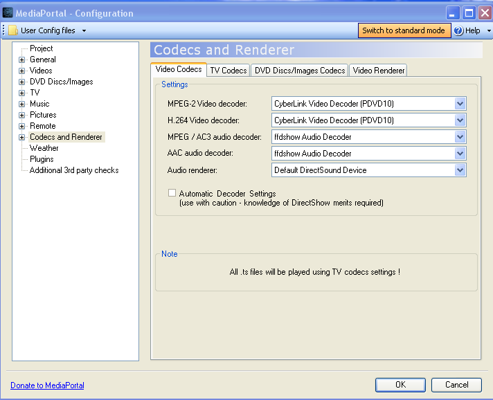

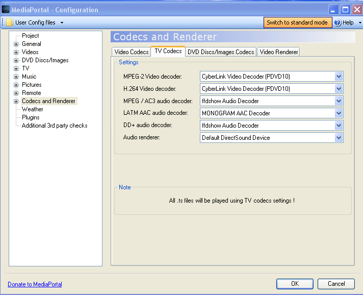

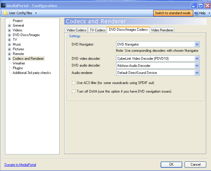

Ερωτηση 1η: Το ίδιο mkv που παίζει εκτός ΜΡ παίζει μέσα στο MP ?
Ερώτηση 2η: Έχεις ρυθμίσει το h264 codec και το mpeg2 codec στην TV, Video, DVD να είναι της Cyberlink ?
Επειδή έχεις την παλιά κάρτα (6150LE) ρύθμισε στην παρακάτω οθόνη από το codec configuration του ΜΡ ειδικά για το cyberlink να μην χρησιμοποιεί Hardware Acceleration (HA) αρχικά. Αυτό σημαίνει ότι χρησιμοποιείται αποκλειστικά η CPU. Αν παρατηρήσεις ότι παίζουν τα αρχεία σου (δοκίμασε MKV με Η264 και avi (DIvx or Xvid) και mpeg2) δοκίμασε να μπεις στην ίδια οθόνη και να ενεργοποιήσεις πρώτα το ΗΑ για το mpeg2 και αργότερα για το Η264. Η 6150LE επιταχύνει λίγο το Η264 και ίσως να μην μπορεί να παίξει κάποια αρχεία που αποκλίνουν από την προδιαγραφή DXVA οπότε θα βλέπεις διακοπές, καθυστερήσεις εικόνας σε σχέση με τον ήχο ή και macroblocks (τετραγωνάκια) μέχρι και παραμορφωμένη εικόνα ή ακόμη και κόλλημα του συστήματος. Ανάλογα μέχρι που μπορείς να φτάσει το σύστημά σου το ρυθμίζεις.
Αν πάνε όλα καλά σε επίπεδο απλού video θα ασχοληθούμε με τα online videos.
Αν παρά όλα τα παραπάνω εξακολουθείς και δεν παίζεις μέσα από το ΜΡ videos με χρήση του Cyberlink decoder θα πρέπει να κάνεις κάτι ακόμη αλλά θα τα πούμε ξανά.

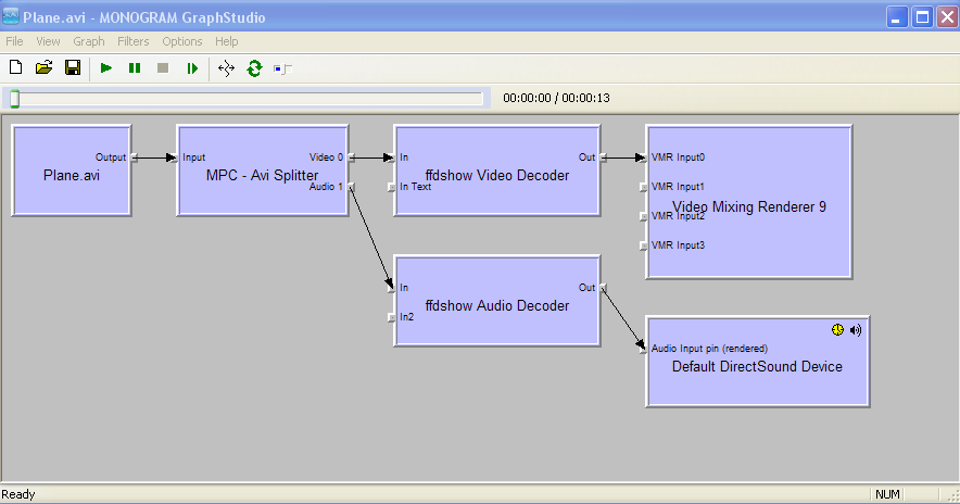

Για το Uncompressed ή Raw είναι εξαιρετικά απλό. Πρέπει να πας στο FFDshow codecs και να κάνεις disable την τελευταία επιλογή (προς τα κάτω μετά από όλα τα codecs).
Προφανώς το σύστημά σου θεωρεί ότι το ffdshow decoder είναι ο default decoder στα Win 7. Πρέπει να ρυθμίσεις και πάλι τους default decoders για κάθε είδος αρχείου. Θα σου φτιάξω οδηγίες και ελπίζω να μην ξεχάσω κάτι και μπλεχτείς. Υπομονή. Ο Flv splitter που σου είχα ζητήσει να βάλεις δεν είναι ο Cyberlink flv splitter.... Βάλε ένα screen-shot του τμήματος codecs του Plug-in Online videos ώστε να δω τις ρυθμίσεις που υπάρχουν. Επιπλέον βάλε στο MP μόνο τα cyberlink video codecs τόσο στο Video όσο και στο TV & DVD για Η264 & MPEG2! Τέλος πήγαινε στο nvidia control panel στην ποιότητα του βίντεο εκεί που αναφέρει Inverse telecine και επέλεξέ το για να κάνει η κάρτα γραφικών Deinterlacing. Ελεγξε το αποτέλεσμα μέσα από το ΜΡ.

Τρέξε το graphstudio ή το graphedit και κάνε connect to remote graph την ώρα που παίζεις τα βίντεο και πάρε screenshots ωστε να δούμε με τι codecs κάνει decoding κάθε αρχείο. Τέλος κάνε το ίδο στα online videos ώταν του ζητάς να παίξει. Να ξέρεις ότι το ΜΡ κρατάει logs. Μπορείς να ορίσεις το επίπεδο της λεπτομέρειας από το General config. Πήγαινε δες τα να δεις τι εμφανίζεται στα logs και αν μπορείς κάνε post εδώ ώστε να τα δω και εγώ. Πριν από όλα βεβαιώσου από την άρχή ότι όλα τα έχεις εγκαταστήσει καλά.
