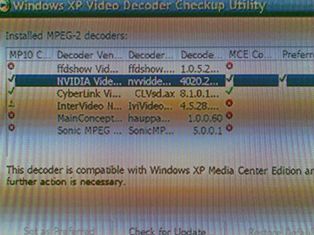

qspock Δημοσ. 18 Ιανουαρίου 2009 Δημοσ. 18 Ιανουαρίου 2009 Εγκατέστησα ότι υπήρχε στη σελίδα http://www.hauppauge.co.uk/site/support/support_triquad.html. Συγκεκριμένα, κατέβασα και εγκατέστησα τα : a. CD Version 4.6b (WinTV6 CD 4_6b.exe) b. Satellite in MC (DVB-S-MCE-Patch.exe) - Standard definition only (σ'αυτό κάτι δεν πήγε καλά ... ) c. Drivers Only WHQL XP+Vista(32/64) (88x_2_122_26109_WHQL.zip) χωρίς κανένα αποτέλεσμα Τρέχοντας το video decoder checkup έλαβα το αποτέλεσμα της παρακάτω εικόνας. Συμπαιρένεις ότι θέλει service, format ή κάτι άλλο ; Ασχημα τα πραγματα, το video decoder λεει αυτα που πρεπει να λεει, αρα κατι αλλο δεν παει καλα. Εφοσον εχουν στηθει σωστα τα windows, πιθανως να υπαρχει προβλημα αλλου. Ισως και στο harware. Εχεις pm.
