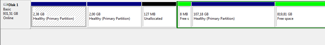

BELL Δημοσ. 13 Δεκεμβρίου 2015 Δημοσ. 13 Δεκεμβρίου 2015 Δοκιμασα να βαλω στο pc μου το xpenology server (προσομοιωση synology), και ενω περιμενα να διαγραφουν αρχεια απο τον C δισκο διαπιστωνω οτι εκανε αχταρμα και τον 2ο που διατηρω ολα μου τα αρχεια Παραθετω την φωτο απο τα απομειναρια του δισκου μου. Εαν καποιος γνωριζει τον τροπο να τα επαναφερω ας βοηθησει
