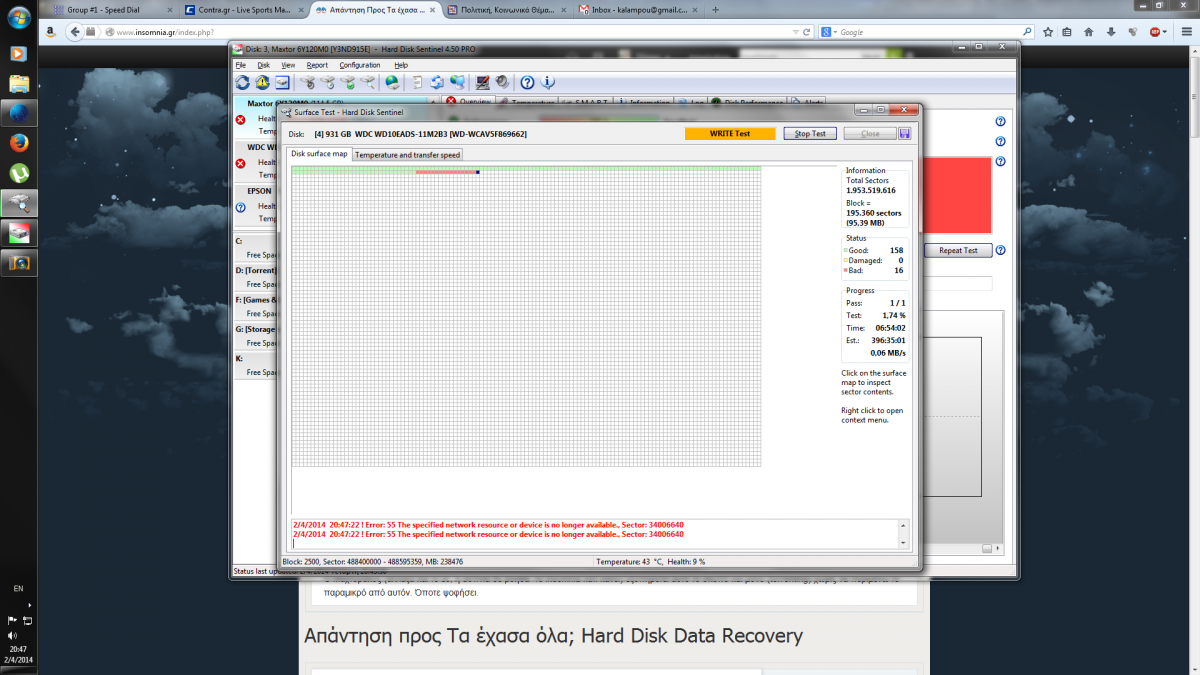

Πέτρος Δημοσ. 1 Απριλίου 2014 Δημοσ. 1 Απριλίου 2014 Ωωωωωχχχχ... Δεν ξεμπέρδεψα τόσο εύκολα, τελικά. Κάθε φορά που ανοίγει ο υπολογιστής ή συνδέω το δίσκο, ξεκινάει η ίδια ιστορία. Ξαναέκανα τη διαδικασία με το TD, κατάφερα και αντέγραψα σχεδόν τα πάντα (κάποια μεγάλα >5giga δε μπορούσε να τα διαβάσει), και αύριο μετά τη δουλειά λογικά θα τον φορμάρω, μαζί με έλεγχο. Αλλά...αν τον αφήσω να παλεύει, μετά από 20-25', τον διαβάζει κανονικά! Άλλαξα θύρα, άλλαξα καλώδια, ίδια συμπεριφορά. Κάποια πρόταση, ακόμα? Ευχαριστώ. Sent from my Windows Phone 8X by HTC

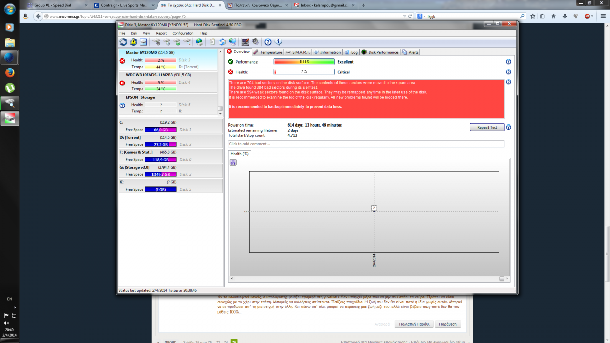

washcloud Δημοσ. 1 Απριλίου 2014 Δημοσ. 1 Απριλίου 2014 ...ε μα περίμενες έτσι απλά να ξεμπερδέψεις; Όταν έκανες τα μπακάπ, νόμισα μπήκες στο νόημα : συνήθως όταν ένας δίσκος αρχίζει τα τσαλίμια, υπάρχει και φωτιά από κάτω... Αυτό βέβαια δε σημαίνει και ότι είναι για...κάψιμο, απαραίτητα. Μην αρκεστείς στο φορμάρισμα πάντως. Βάλε το HD Sentnel (σπασμέ) και από το μενού του και το "surface test", κάνε reinitialization. Προσοχή να επιλέξεις τον ΣΩΣΤΟ δίσκο (διπλοτριπλοτσέκαρέ το) γιατί μετά τα αρχεία του δεν θα τα ξαναδείς ούτε στον...Άγιο Πέτρο, Πέτρο. Αφού ολοκληρωθεί, ρηστάρτ το πισί, και ενεργοποίηση και φορμάρισμα (=δημιουργία file system) μέσα από τη Διαχείριση Δίσκων (καθώς μόνο εκεί θα φαίνεται). Υπ' όψιν ότι αν τελικά όντως τραβάει ζόρι ο ντισκ, ενδέχεται μέχρι και να μην μπορέσεις να του ξαναφτιάξεις file system. Αυτό (αν συμβεί) δεν θα έχει να κάνει με τη χρήση του HDS, αλλά απλώς το reinitialization θα έχει "αποκαλύψει" πόσο τυχόν σάπιος ήταν ο εν λόγω. Με το που θα ολοκληρωθεί το reinitia(...γαμημένη λέξη @#$% !), κλίκαρι στο interface του και θα σου δώσει επιλογή σωσίματος αυτού που βλέπεις σε jpg. Ανέβασέ την εδώ, όπως και ένα screenshot που θα έχεις πάρει με τον δίσκο επιλεγμένο από τη λίστα στα αριστερά του HDS, της αρχικής καρτέλας (της "overview" δηλαδή) πριν από την όλη διαδικασία, αλλά και ένα μετά από αυτήν. Και θα σου πούμε τα χαμπέρια του...
Πέτρος Δημοσ. 2 Απριλίου 2014 Δημοσ. 2 Απριλίου 2014 (επεξεργασμένο) Εσύ καλά τα λες... Να λειτουργήσει το ρημάδι, δε το βλέπω, πλέον. Το ριινιτ, δε το βλέπω να το καταφέρνει ποτέ. Θέλει κάπου 35-40 ώρες, γράφει... Ατέρμονα προσπαθεί να βρει κάποιο sector... Με μήνυμα: "Error: 55 The specified network resource or device is no longer available, sector blah blah blah" Το προηγούμενο ακριβώς sector, το πήδηξε και το έβγαλε bad. Σε αυτό, παλεύει, παλεύει κλπ. Όσο για το sc, voila: Θα το αφήσω, 1-2 ώρες, κι αν συνεχίσει του κάνω απλά format και κανένα checkdisk. Όσο για τον άλλο σκληρό που εμφανίζει μούντζα, είναι ο ρημάδης των torrent, κοντά 8 χρόνων! Κρούκου-κρούκου όλη την ώρα, αλλά λειτουργεί. edit: Επεξ/σία 2 Απριλίου 2014 από Πέτρος

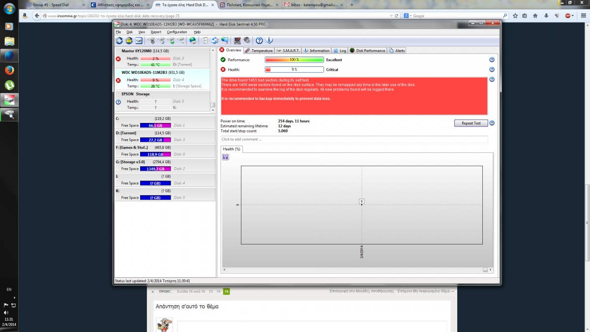

washcloud Δημοσ. 2 Απριλίου 2014 Δημοσ. 2 Απριλίου 2014 ...ότι βγαίνει οffline κατά το "Reinitialization", είναι σημάδι ψόφου (έχει κάποιο σημείο -τουλάχιστον ένα- στην επιφάνεια των platter που έχει γίνει σαν της Μέρκελ). Πιθανώς και να μη μπορείς πια (μετά που ξεκίνησε το "R" και διέγραψε ΚΑΙ το file system του) να μην μπορείς (όπως έλεγα) να τον ξαναφορμάρεις καν. Οπότε τουλάχιστον έμαθες (σιγούρεψες) ότι δεν ήταν πια για να τον εμπσιτεύεσαι. To chkdsk που είπες, τσάμπα θα το κάνεις. Το "R" είναι (ας πούμε) η πιο βελτιωμένη του μορφή... Εγγύηση αντικατάστασης (εν ισχύ) έχεις; Αν ναι, βουρ. *...με μπέρδεψες πάντως : Το ίδιο ss έχεις ποστάρει.... (....; ) Όσο για τον άλλον "μουντζάτο" που λες (τον 120GB Μάξτορ υποθέτω εννοείς) κι εκείνον δεν τον βλέπω (καθόλου) καλά...Το ότι τσουλάει είναι ένα θέμα - αλλά παίζει κάποια από τ' αρχεία που αντιστοιχούν στα λαβωμένα τμήματα, να μην είναι αναγνώσιμα πλέον...Αν θες, ανέβασε ss και από αυτόν (επίλεξέ τον στα αριστερά). Γενικά πάσχεις από δισκοπάθεια μαν... 1

washcloud Δημοσ. 3 Απριλίου 2014 Δημοσ. 3 Απριλίου 2014 Χαχ, εγώ να δεις γέλιο όταν αποκάλυψες την ιδιότητά σου... Κοίτα να δεις το πούστικο το Σύμπαν όταν θέλει να γελάσουμε όλοι πολύ, πώς συνομωτούν τα πάντα για να το επιτύχει... *ΓΚΟΥΧ* ...ας ξανασοβαρευτούμε όμως : βασικά, αν θες και σ' ενδιαφέρει, τσέκαρε στις σελίδες της WD μπας και δίνει 5χρονη εγγύηση η ίδια... (γκούγκλαρε για "wd warranty" και τα υπόλοιπα θα τα βρεις μπροστά σου) Κατά τ' άλλα, τυχερός μέσα στην ατυχία σου, που μπόρεσες και τoυ 'φτιαξες FS. Πλέον όμως δεν είναι για πολλά σουξουμούξου ο ντισκ και το ξέρεις... Όσο για το σφάξιμο, αν τελικά ούτε η μαμά ΓουΝτου τον καλύπτει,,,και δεν τον σφα; Βέβαια, λιγότερο από 1/1.000 δίνω να είναι θέμα κοντρόλερ. Η συμπεριφορά άλλα λέει. (...κι αν είναι ΑΪΝΤΕς που ρωτάς, τον ξαναβάζεις θήκη απλώς. Δεν έγινε και τίποτα...) *...ο δε Μάξτοράς σου, μου φαίνεται κι αυτός σύντομα θα βρει τον Μάστορά του...(Αυτοί κι αν έχουν ιστορικό "σαπίλας" : δεν καταρρέουν τόσο εύκολα, μια κι όξω δηλαδή, αλλά σταδιακά ξεφτιλίζονται sector by sector. Θα σου πρότεινα να ελέγξεις προσεκτικά, όσα από τα αρχεία που κουβαλάει -ταινίες/σειρές να υποθέσω- γιατί παίζει να βρεις πολλά με πρόβλημα. Οπότε να έχεις τον νου σου και να τα αντικαταστήσεις αν είναι πράγματα που δύσκολα θα βρίσκονται στο μέλλον). Δισκοπάθεια... lol! bestest pun ever (...χαίρομαι που γίνομαι λόγος για να χαίρεστε...Όλοι εδώ μέσα...)
