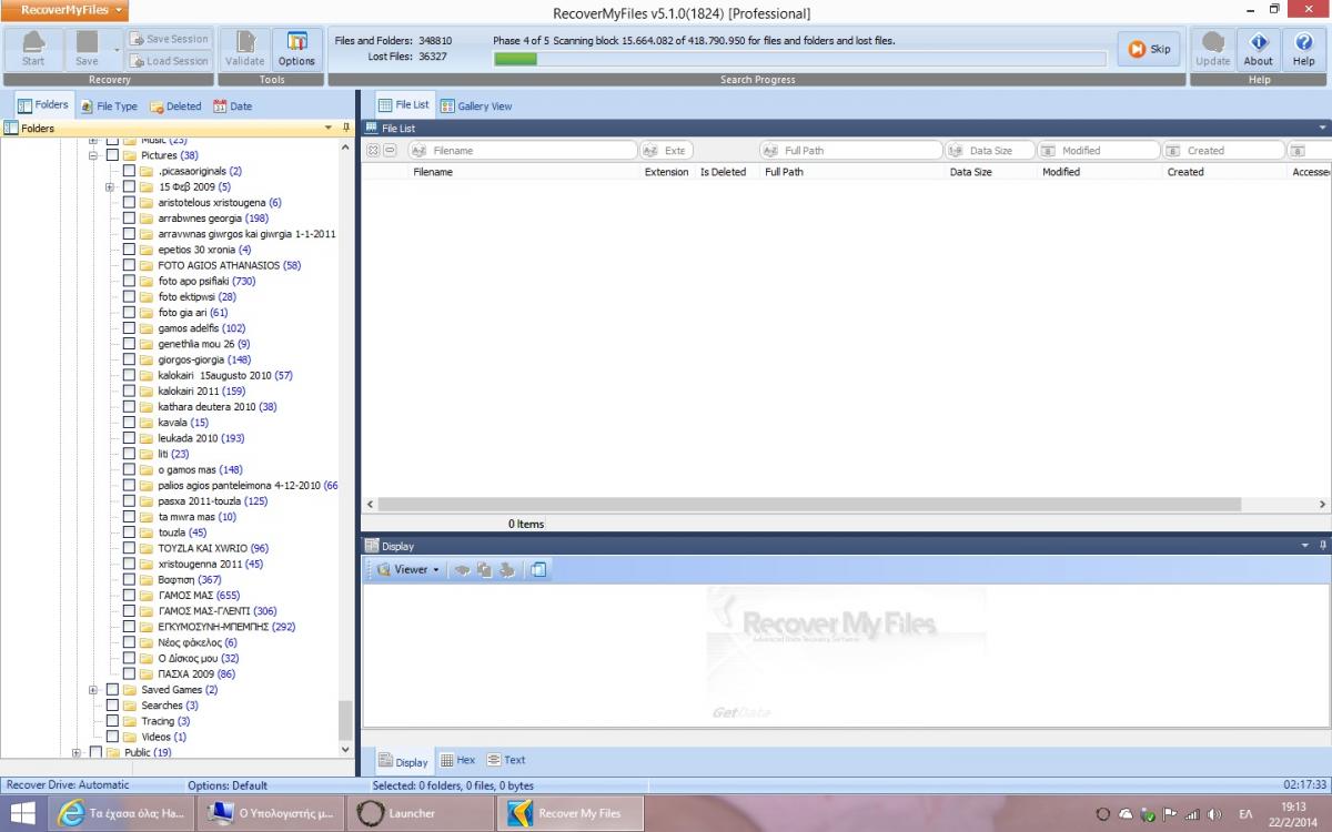

GaGaS_Thess Δημοσ. 22 Φεβρουαρίου 2014 Share Δημοσ. 22 Φεβρουαρίου 2014 χτυπησε ενας δισκος από λαπτοπ της κουνιάδας μου και εχει μεσα ΟΛΕΣ τις φωτογραφιες του μωρου της ( 2 χρονια ) ...... τον εβαλα στον σταθερο μου και με το που αναβα το ρευμα του κουτιου εξωτερικου κολουσε το συμπαν στον υπολογιστη .Τελικα μετα από κανα 10 ρια φορες δεν κολησε ο υπολογιστης και ξεκινησα για πρωτη φορα είναι η αληθεια μια και που στο παρελθον δεν μου ειχε χρειαστεί το Recover My Files ( σπασμενο για να κανει save στην συνεχεια ) . Το θεμα μου είναι ότι το ξεκινησα στις 5 είναι 7:10 είναι στο phase 4 από τα 5 και μου λεει : Scanning Block 15.482.313 of 418.790.950 ..... ΠΟΣΑ ΧΡΟΝΙΑ ΘΑ ΚΑΝΕΙ ??????????????????????????????? Τοσο πολύ αργει ; αν πατησω SKIP δεν θα μπορεσω να δω τα αρχεια του δισκου ; πρεπει σωνει και καλα να τα κανει ΟΛΑ ; Συνδέστε για να σχολιάσετε Κοινοποίηση σε άλλες σελίδες άλλες επιλογές
washcloud Δημοσ. 22 Φεβρουαρίου 2014 Share Δημοσ. 22 Φεβρουαρίου 2014 ...εννοείται. Ο χρόνος του σκαναρίσματος αντιστοιχεί με την εύερεση των καταχωρήσεων του συνόλου των αρχείων (=αν το σταματήσεις, ανάλογα το πώς είναι φτιαγμένο το πρόγραμμα φυσικά, είτε δεν θα σου δείξει τίποτα, είτε στην καλύτερη θα σου αναφέρει μέρος του συνόλου που ψάχνεις). (...και που είσαι ακόμη, όταν τελειώσει και πας για ΑΝΑΚΤΗΣΗ των αρχείων, να δεις τί έχεις να δεις...) Πάντως, υπάρχει και το ενδεχόμενο να "ξεκολλήσει" το σκανάρισμα και να τρέχει πιο γρήγορα μετά. ΑΝ είναι, βεβαίως, τυχερή η κουνιάδα, καθώς εξαρτάται από την ζημιά που έχει υποστεί ο σκληρός. Όπως μπορεί και να κολλήσει μια και καλή και καν να μην πάει παρακάτω/να ολοκληρωθεί. Να είσαι έτοιμος περισσότερο για το 2ο ενδεχόμενο πάντως. Γι' αυτό γενικά συνίσταται σε δύσκολες περιπτώσεις, να σκανάρεται ο δίσκος από μηχάνημα-"ρεζέρβα" (που δεν θα κάνει κάτι άλλο). Τον βάζεις και τον αφήνεις μερικές μέρες (όντως ενδέχεται και να πάρει μέρες, αλλά και να καταφέρει να ολοκληρωθεί. Αν και αν δεν γίνει εντός μερικών ωρών, χλωμιάζουν οι πιθανότητες). Σκανάριζε ψηλά κι αγνάντευε είναι η φάση... *...προσωπικά θα πρότεινα να "βρεις" (όπως "βρήκες" και το RMF) και να τρέξεις το Active File Recovery καλύτερα. Μπορείς βέβαια να το αφήσεις να δεις πού θα πάει η δουλειά με το RMF, όμως όσο "στρεσάρεται" ο (πιθανώς ήδη έντονα λαβωμένος) σκληρός με σκαναρίσματα, ίσως να μειώνεται η πιθανώς λίγη ζωή του. Αν τελικά το χρησιμοποιήσεις και ολοκληρωθεί το σκανάρισμα, σώσε από το μενού του ΟΠΩΣΔΗΠΟΤΕ τα αποτελέσματα του σκαναρίσματος, να μπορείς να τα ξαναφορτώσεις σε χρόνο dt και να μην χρειαστεί να το επαναλάβεις, πριν προσωρήσεις στην καθ' εαυτού διαδικασία ανάκτησης. (...δυνατότητα που δεν θυμάμαι σίγουρα, αλλά νομίζω πως δεν έχει το RMF). (...για την οποία ανάκτηση, απροπό, θα χρειαστείς ισόποσο με τη συνολική χωρητικότητα των προς ανάκτηση αρχείων, ελύθερο χώρο σε άλλο μέσο. Το τονίζω μήπως και δεν το ξέρεις. Καθώς "ανάκτηση"=ΑΝΤΙΓΡΑΦΗ των αρχείων σε άλλο μέσο...Τέλος, πες πως κατορθώνεις την ανάκτηση με οποιοδήποτε πρόγραμμα : φρόντισε καπάκι να ελέγξεις σταχυολογικά έναν ικανό αριθμό αρχείων, γιατί δεν αποκλείεται να ανακτηθούν ΜΗ λειτουργικά...) 1 Συνδέστε για να σχολιάσετε Κοινοποίηση σε άλλες σελίδες άλλες επιλογές
