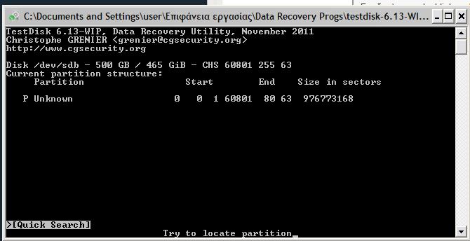

BadIntruder Δημοσ. 2 Νοεμβρίου 2012 Δημοσ. 2 Νοεμβρίου 2012 Ακολουθώντας τον οδηγο για το TestDisk: Επιλεγω το δισκο μου, επιλεγω partition table type-> Intel και μετα Analyse. Εκει μου βγαζει "partition: read error". Παταω Quick Search και με ρωταει αν πρεπει να ψαξει για partition created under Vista or later ? Y/N. Aπανταω με "Ν" αφου μιλαμε για Windows XP και αρχιζει να ψαχνει. Εκει απο την πρωτη στιγμη βγαζει Read error at x/x/x (lba=xxxxx), οπου x αριθμοι που συνεχως αυξανονται. Το αφηνω για αρκετη ωρα εκει να "ψαχνει" εστω και με συνεχομενα errors, εχει περασει π.χ. το 06%. Στη συνεχεια παταω Stop καθως δε φαινεται να οδηγει καπου αυτη η διαδικασια και μου βγαζει No partition found or selected for recovery. Συνεχιζω με Deeper Search οπου και παλι εχουμε read error απο την αρχη οποτε σταματαω και αυτη τη διαδικασια. Παταω Advanced και μου εμφανιζει No partition available. Επιστρέφοντας στο partition table type, επιλεγω None απο περιεργεια να δω τί θα μου πει. Παταω Analyse και μου βγαζει αυτο οπου και "κολλαει", δεν ανταποκρινεται ουτε σε enter ουτε σε q(quit). To κλεινω, παω παλι απο την αρχη Table->None και Advanced αντι για Analyse. Εκει μου βγαζει ο,τι και η εικονα απο πανω αλλα με τις επιλογες Type και Image Creation απο κατω. Παταω Type και επιλεγω NTFS. Τωρα αντι για unknown, οπως στην εικονα, λεει Ntfs με τους ιδιους αριθμους διπλα και απο κατω τις επιλογες: Type, Boot, List, Undelete, Image Creation. Επιλεγω List (List and Copy files) και μου βγαζει Can't open filesystem. Filesystem seems damaged. Δεν ξερω πως να συνεχισω. Φοβαμαι να πατησω Boot (Boot sector recovery), ειναι ασφαλες για τα δεδομενα μου; Με το ιδιο σκεπτικο, να δοκιμασω Write TestDisk MBR code to first sector; Υ.Γ. Τι ξερετε για το HDD Regenerator; Ενας εγραψε οτι το αφησε 11 μερες σε δισκο με 15% bad sectors και τελικα μπορεσε να αποκτησει προσβαση στα δεδομενα του. Υ.Γ. 2 Εχω δοκιμασει με το recovery CD των Windows να κανω fixmbr και fixboot(ετσι νομιζω γραφεται) αλλα τιποτα. Ευχαριστω και παλι.
TheELF Δημοσ. 2 Νοεμβρίου 2012 Δημοσ. 2 Νοεμβρίου 2012 Δεν ξερω πως να συνεχισω. Φοβαμαι να πατησω Boot (Boot sector recovery), ειναι ασφαλες για τα δεδομενα μου; Με το ιδιο σκεπτικο, να δοκιμασω Write TestDisk MBR code to first sector; Με τόσα read error χλομό σε βλέπω.(το ίδιο με τον wondows είναι,απλά γράφει νέο mbr, ασφαλές είναι,σε απροβλημάτιστο δίσκο) Το hddregenerator έχει δικούς του τρόπους για να αντιγράψει ό,τι μπορεί από τα bad sector σε άλλα που είναι οκ για να μπορέσεις μετά να τα αντιγράψεις,αν θες το δοκιμάζεις,δεν μπορεί να σου πει κανείς από πριν αν θα κάνει δουλειά ή όχι,το μόνο που ξέρω είναι ότι 11 μέρες καταπόνηση σε δίσκο που έχει ήδη πρόβλημα είναι και αυτό ρίσκο.

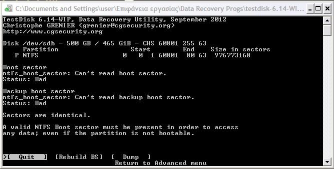

BadIntruder Δημοσ. 2 Νοεμβρίου 2012 Δημοσ. 2 Νοεμβρίου 2012 Δοκιμασα Boot Sector Recovery και μου εβγαλε: Συνεχισα με Rebuild BS αλλα δεν εκανε κατι, εμεινε στασιμο χωρις να ανταποκρινεται. Τωρα το σκαναρω με το Ultimate Restorer αλλα λεει θελει ενα χρονο(!) για να τελειωσει.
