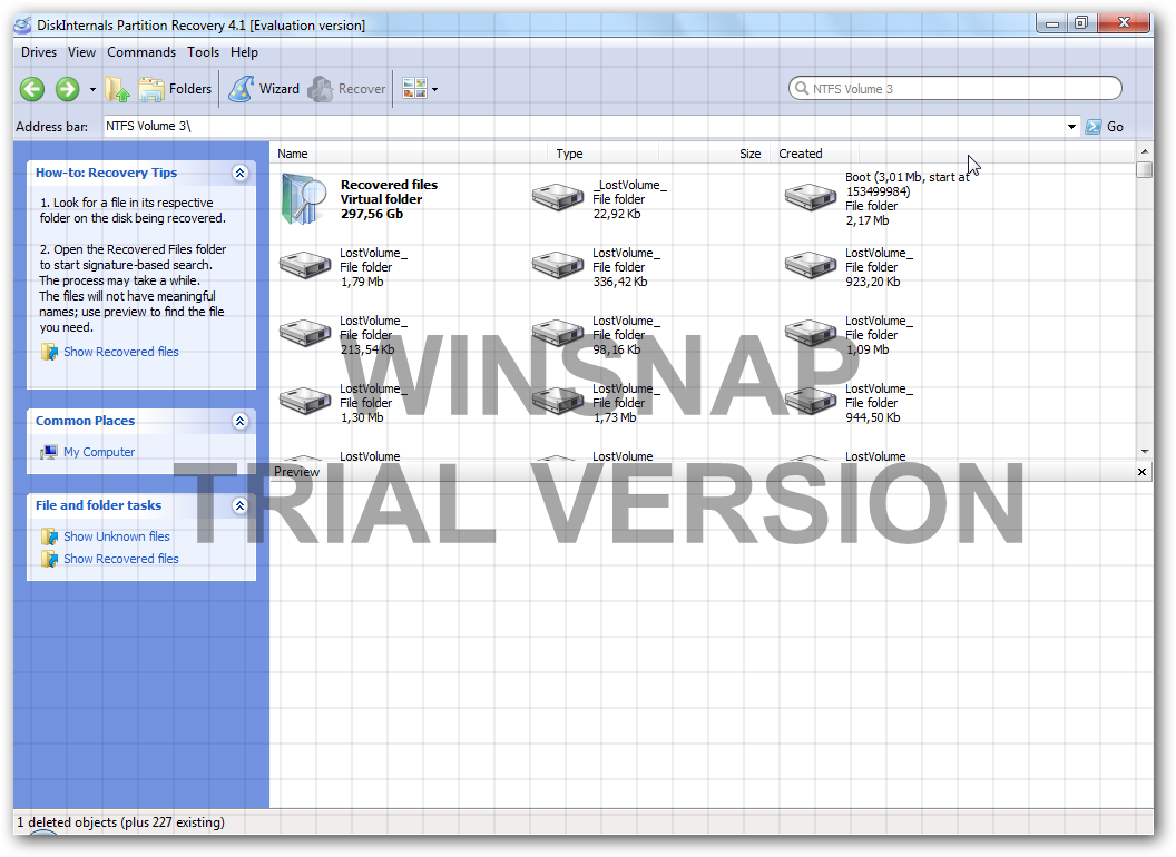

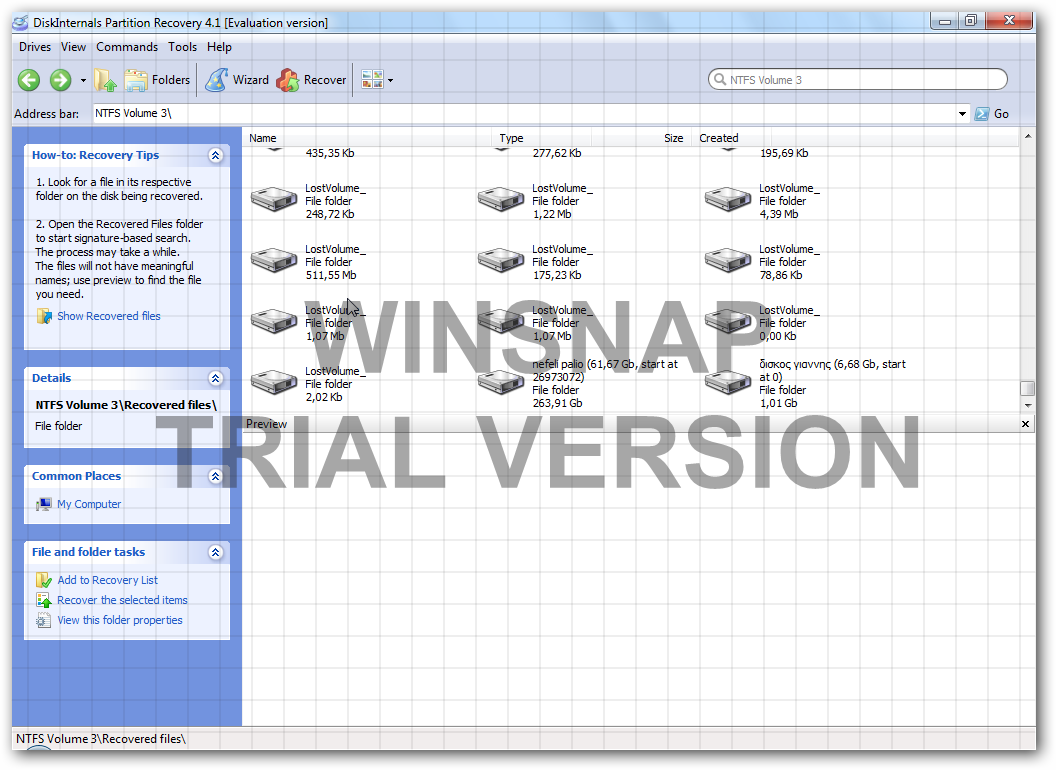

argentios Δημοσ. 20 Αυγούστου 2012 Δημοσ. 20 Αυγούστου 2012 παιδια την τριτη επιλογη απο πανω χρησημοποιησα,ο δισκος ειχε χωρο.το regenerator δεν βρηκε bad sectors. και τωρα τα καλα νεα wash το προγραμα βρηκε τελικα ολα τα αρχεια και τωρα ειμαι στην επιλογη recover,μονο που δεν ξερω τι να κανω,?περα απο τα παλια βρηκε παλι και την αντιγραφη που εγινε(cloning)τα 65γκιγκα,εχει επιλογη να επιλεξω ποια αρχεια θελω.παιδια να τα επιλεξω ολα και τα παλια και τα νεα ωστε μην γινει παλι στραβη,?επισης υπαρχουν οι επιλογες raid recovery,τι ειναι αυτο?(πανω στα tools) παιδια δυο εικονες ειναι στην αρχη και στο τελος. στο σημειο που λεει παλιο στην φοτο 1 ειναι αυτα που περασε το cloning το διπλα ειναι αυτο που ηταν εξ αρχης(πριν γινει στραβη-ετσι τον εδειχνε τον δισκο).
washcloud Δημοσ. 20 Αυγούστου 2012 Δημοσ. 20 Αυγούστου 2012 Τί "στραβή να γίνει πάλι"; Με το πρόγραμμα ανάκτησης δεν γίνεται "στραβή" όπως με το cloning πρόγραμμα. Ποιά όμως αρχεία ν' ανακτήσεις λες; Το Partition Recovery, όπως τουλάχιστον το είχα γνωρίσει εγώ πριν χρόνια, ανακτούσε μόνο partitions ("επανέφερε τον δίσκο", όπως το λες εσύ). Επίσης, για ανάκτηση αρχείων έλεγες δεν είχες ελεύθερο χώρο σε άλλο δίσκο. Άλλαξε κάτι;* Αν ναι, και αν όντως έχεις επιλογή για ανάκτηση των ΑΡΧΕΙΩΝ, κάνε την (κι αν ΕΙΝΑΙ αρκετός αυτός ο ελεύθερος χώρος, ναι, κάνε αν θες ανάκτηση και "των αρχείων που δημιουργήθηκαν κατά το cloning", και τα ξεχωρίζεις αφού έχουν ανακτηθεί όλα : και του ξαδέρφου, και του...cloning. Δεν έχει καμμιά διαφορά (και στραβή δεν θα γίνει) - αλλά αν θες να το κάνεις "για να είσαι ήσυχος" (αλλά να παιδευτείς με το ξεκαθάρισμα μετά), καν' το... * ...εκτός εν τω μεταξύ κι αν με το PR της DI μπορείς να επιλέξεις -ενώ στην ουσία κάνει ανάκτηση partition και ΟΧΙ ανάκτηση (=αντιγραφή) αρχείων- το ποιά αρχεία θα ΕΜΦΑΝΙΖΟΝΤΑΙ μετά την "αποκατάσταση του partition που θες", πράγμα που δεν το ξέρω. Έχω μάλιστα μια αμφιβολία ότι θα καταφέρεις να κάνεις οτιδήποτε - βλέπω έχεις βάλει την trial version του PR. Τέλος, το δε recovery από RAID δεν σε αφορά (να μην εξηγώ τί ακριβώς είναι, αλλά πες πως βρήκες ένα κλειδί αυτοκινήτου στον δρόμο κι αναρωτιέσαι αν μπορείς να το χρησιμοποιήσεις στο δικό σου. Καμμία σχέση δηλαδή με την περίπτωσή σου). Και είπα να βάλεις την version 1.1.10 του WinSnap, που είναι η free (γκούγκλαρέ την για να την βρεις) και δεν αφήνει watermark στα snapshots (...είναι η μικρότερη από τις έγνοιες σου, αλλά λέμε τώρα...). Σου 'χα στείλει κι ένα pm, το πρόσεξες;

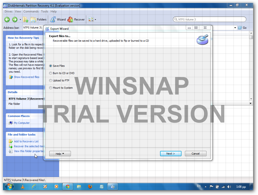

argentios Δημοσ. 20 Αυγούστου 2012 Δημοσ. 20 Αυγούστου 2012 wash μου βγαζει αυτη την επιλογη,τι παιζει ρε παιδια τωρα?που πρεπει να τα βαλω?τι να επιλεξω,wash oxi δεν αλλο δισκο,αλλα υποθετω οτι με το συγκεκριμενο προγραμμα δεν χρειαζετα ετσι δεν ειναι,πωωωωωωω δεν ειμαι καλα....
washcloud Δημοσ. 20 Αυγούστου 2012 Δημοσ. 20 Αυγούστου 2012 ...λάθος υποθέτεις, γιατί αυτό που σου λέει στην "επιλογή" που λες, είναι αυτό ακριβώς που σου είπα : "ζητάει" σε ποιό ΑΛΛΟ μέσο (δίσκο) να αντιγράψει τα αρχεία που του ορίζεις. Άσε που όπως είπα, χλωμό να το κάνει : θα σου ζητήσει -μάλλον- και serial number στη συνέχεια (εκτός κι αν ο περιορισμός του, ως trial πρόγραμμα, είναι χρονικός -πχ χρήση για ένα μήνα- και όχι δυνατοτήτων). Το pm που σου έστειλα, το τσέκαρες;
