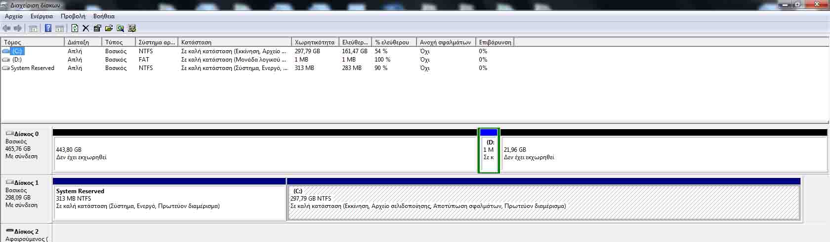

jean86 Δημοσ. 24 Ιουνίου 2012 Δημοσ. 24 Ιουνίου 2012 καλησπέρα κι απο μένα... παιδιά βοηθήστε παρακαλώ, γιατί θα τρελαθώ! Καταλάθος απο την διαχείριση δίσκων έκανα διαγραφή διαμερίσματος σε λάθος δίσκο (χωρίς σύστημα, μόνο αρχεία)με αποτέλεσμα να μη μπορώ να δω τα αρχεία μου τα οποία όμως απ'ότι μπορώ να φανταστώ δεν έχουν διαγραφεί ακόμα γιατί δεν έκανα και διαμόρφωση... Ακολούθησα τις οδηγίες της ενότητας στην σελίδα 4, αλλα δεν λειτούργησε! Πρέπει να κάνω διαμόρφωση πρώτα? Η αλήθεια είναι οτι δεν έγιναν τα πράγματα όπως ακριβώς περιγράφονται παραπάνω... τελος πάντων, καμιά ιδέα? ΑΝΑΚΕΦΑΛΑΊΩΣΗ 1,windows 7 2,ο δίσκος που διέγραψα είναι δεύτερος, χωρίς σύστημα 3,τέλος ΔΕΝ έκανα διαμόρφωση...Απλά ΔΙΑΓΡΑΦΗ Ελπίζω να γίνει κάτι... Ευχαριστώ πολλύ...

jean86 Δημοσ. 25 Ιουνίου 2012 Δημοσ. 25 Ιουνίου 2012 Τα έκανα όλα όπως είναι στις οδηγίες, και μετά την επανεκκίνηση δεν άλλαξε τίποτα! Τώρα το έβαλα να ξανατρέξει σύμφωνα με τα νέα δεδομένα που περιέγραψες πιο πανω και βλέπουμε... *ο δίσκος φυσικά δεν φαίνεται πουθενά παρα μόνο στην "διαχείριση δίσκων"...
