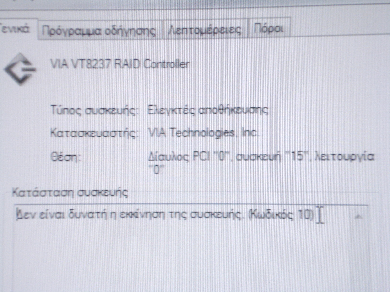

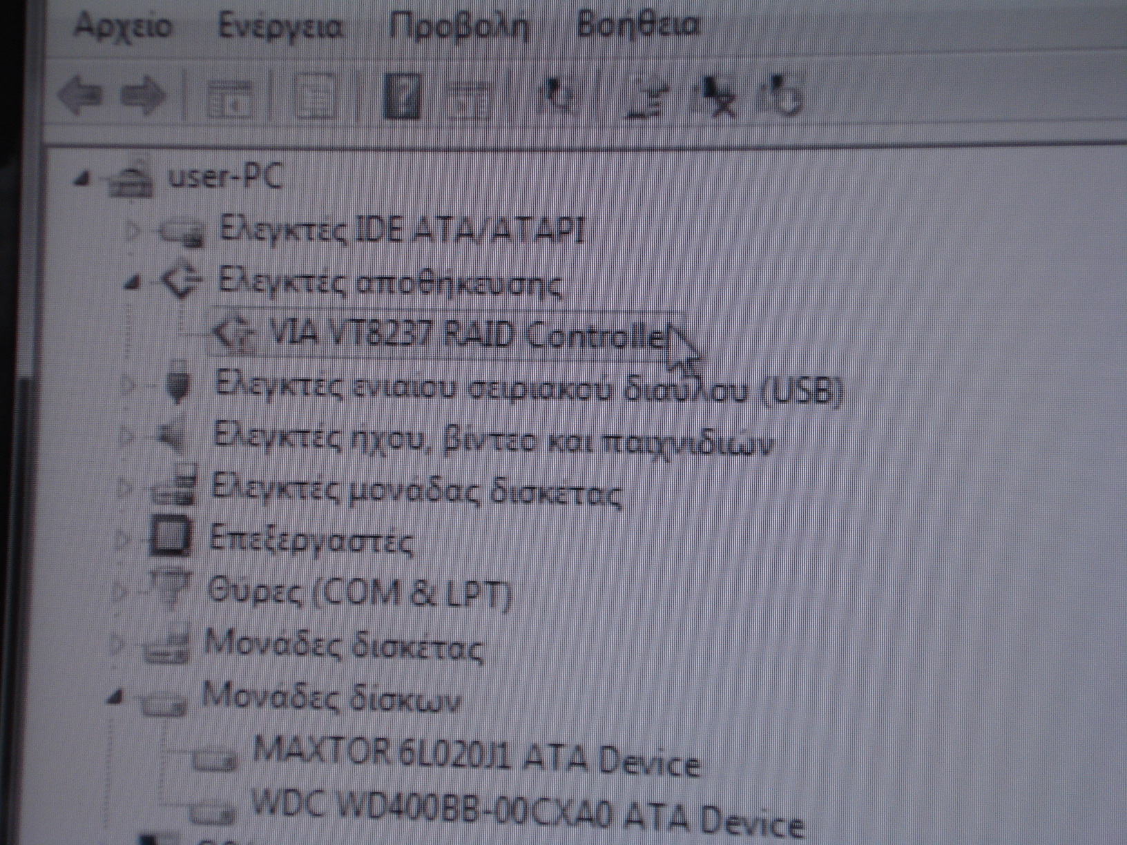

odys1981 Δημοσ. 16 Φεβρουαρίου 2012 Δημοσ. 16 Φεβρουαρίου 2012 Yποθέτω ότι αν δεν υπάρχει ο δίσκος του λαπτοπ πάνω, αλλά υπάρχει ο άλλος δίσκος που επίσης αναφέρεται ως RAID, το μηχάνημα ξεκινάει κανονικά; (...σε ποιό σημείο κολλάει με τον δίσκο του λαπτοπ πάνω; Είτε περίγραψε, είτε πάρε πάλι μια φωτό) γεια σου κ παλι λοιπον εβαλα τον δισκο σε ενα αλλο pc και ξεκινησε κανονικα στην εκκινηση εκει που ειναι τα μαυρα γραμματα ο δισκος φαινοταν μπηκα στο setup και εκει το εβλεπε, οταν ομως ολοκληρωθηκε η εκκινηση παω στον υπολογιστη μου και δεν το βλεπω, παω στη διαχειρηση συσκευων και παλι δεν φαινεται...

odys1981 Δημοσ. 17 Φεβρουαρίου 2012 Δημοσ. 17 Φεβρουαρίου 2012 Δοκίμασε πρώτα τις οδηγίες εδώ : http://www.insomnia.gr/topic/243211-τα-έχασα-όλα-hard-disk-data-recovery/page__st__30 to δοκιμασα αλλα το TestDisk δεν βλεπει το σκληρο. κατι αλλο που προσεξα στην διαχειρηση συσκευων ειναι
washcloud Δημοσ. 17 Φεβρουαρίου 2012 Δημοσ. 17 Φεβρουαρίου 2012 Μόλις σου έστειλα ένα PM Οδυσσέα. Τσέκαρέ το.
