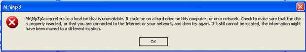

Πριν από λίγες μέρες πήγα να μπω σε ένα φάκελο και μου έβγαλε το μύνημα που φαίνεται στην πρώτη από τις 3 εικόνες. Το ίδιο μύνημα βγαίνει όταν πάω να μπω σε 2 ακόμη φακέλους.

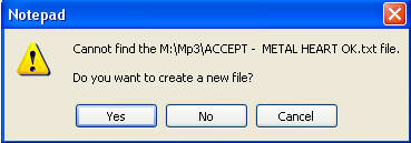

Επίσης όταν πάω να ανοίξω κάποια αρχεία txt μου βγαίνει το μύνημα που φαίνεται στην δεύτερη εικόνα. Φυσικά το αρχείο υπάρχει. Άλλα 2 txt αρχεία τα ανοίγει, αλλά τα δείχνει άδεια.

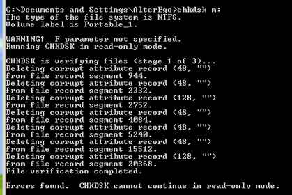

Έτρεξα το chkdsk (χωρίς να του πω να διορθώσει τυχόν βλάβες) και μου έβγαλε αυτά που φαίνονται στην τρίτη εικόνα.
Το συμβαίνει βρε παιδιά; Χάθηκαν οριστικά τα αρχεία ή σώζονται; Και πως σώζονται αν σώζονται. Να αφήσω το chkdsk να διορθώσει τα προβλήματα ή θα τα κάνει χειρότερα;

Aν έχεις αλλού χώρο, δοκίμασε να ανακτήσεις τα πάντα μέσα από κάποιο recovery πρόγραμμα (Active File Recovery πχ).
Αν τυχόν και συναντήσει δυσκολίες, τότε ναι, δοκίμασε τη διόρθωση σφαλμάτων του chkdsk

tsifotis όντως το πρόγραμμα που μου πρότεινες δείχνει πολύ καλό. Φαίνεται να έχει όντως επαναφέρει όλα τα αρχεία. Βέβαια τα τσεκάρω ακόμη πριν φορμάρω τον δίσκο.
Μου είχε ξαναπαρουσιαστεί αυτό το πρόβλημα όταν είχα πρωτογράψει αρχεία στον δίσκο για backup. Τότε δεν είχα δώσει και πολύ σημασία, γιατί δεν είχα σβήσει τα αρχικά αρχεία και δεν δημιουργήθηκε ουσιαστικό πρόβλημα. Το ότι συνέβη για δεύτερη φορά όμως με προβληματίζει. Το πρόβλημα είναι το ίδιο ακριβώς. Κάπως καταστρέφεται η δομή των καταλόγων και μπερδεύονται - χάνονται αρχεία ή ενώ εμφανίζονται γίνονται μη προσβάσιμα. Ο δίσκος όμως δεν φαίνεται να έχει πρόβλημα (bad clusters κλπ). Υπάρχει περίπτωση το πρόβλημα να δημιουργείται από το εξωτερικό κουτί που τον έχω βάλει;
