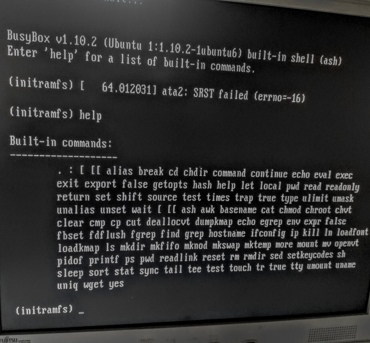

καλησπέρα και απο μένα
Seagate 1Tera τα έπεξε
Ο υπολογιστής δεν ξεκινά ακόμα και άν τον βάλω σαν δεύτερο σκληρό για να τον δω (Μένει στην οθόνη του bios)
Στο BIOS, οταν καταφέρω να μπω σε αυτό μετά από ώρα, τον βλέπει αλλά δεν βλέπει την χωρητικότητά του (0)
Το άνοιξα να δω μήπως είναι κολλημένη η κεφαλή αλλά φαίνεται καλά
Παραθέτω video
ιδέες εκτός απο το γνωστό μπλέ: και πέταμα?
https://youtu.be/cdA3WkE5sdE
4 λεπτά πριν, vassilis3 είπε
το δίσκο δεν τον ανοίγουμε ποτέ μονοι μας και μάλιστα αν δεν έχουμε τις απαιτούμενες γνώσεις και τον ειδικο χώρο Ασε μόνο αυτόν τον δίσκο στο pc και μπουταρε με ένα live linux σε πρώτη φάση μήπως τον δει και  μπορέσεις και σώσεις κατι
24 λεπτά πριν, hp8 είπε
Καλησπέρα
Όπως προείπα ο υπολογιστής δεν ανοίγει με τον HDD Πάνω κατά συνέπεια δεν μπορώ να το κάνω
Ευχαριστώ για την απάντηση
