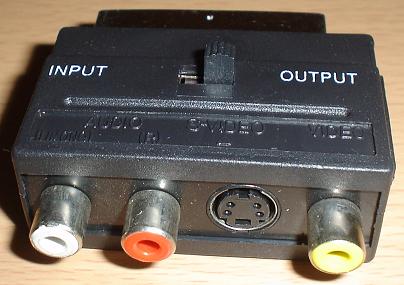

bj.eirini Δημοσ. 18 Μαΐου 2008 Δημοσ. 18 Μαΐου 2008 :lol:Hi!έχω πρόβλημα με την εγγραφή βιντεοκασέτας στον υπολογιστή. έχω κάρτα tv pinnacle pctv 310i και το tv center pro της pinnacle.ενώ έχω κάνει όλες τις απαραίτητες ρυθμίσεις για εγγραφή από βίντεο στον υπολογιστή δεν μου περνάει καθόλου ήχο. ενώ στην προεπισκόπηση του βιντέου κατά τη διάρκεια της εγγραφής έχει ήχο που δεν συγχρονίζετε (ο ήχος είναι πιο αργός από την εικόνα).η κάρτα ήχου που έχω είναι realtek ACʼ97 Audio for Via ® Audio Controller.κ το λογισμικό του υπολογιστή είναι windows vista premium. Τα καλώδια που χρησιμοποιώ είναι: Νέο WinRAR ZIP archive.zip Νέο WinRAR ZIP archive (2).zip Νέο WinRAR ZIP archive (3).zip Νέο WinRAR ZIP archive (4).zip Νέο WinRAR ZIP archive (5).zip

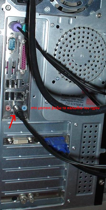

bj.eirini Δημοσ. 18 Μαΐου 2008 Μέλος Δημοσ. 18 Μαΐου 2008 επίσης εδω θα δείτε που βάζω το καλώδιο του ήχου
leftermann Δημοσ. 18 Μαΐου 2008 Δημοσ. 18 Μαΐου 2008 Η μεσαία υποδοχή είναι out. πράσινη, σωστά; Η είσοδος ήχου είναι το μπλε. Για δοκίμασέ το... Απορώ πάντως πώς έχεις ήχο στην προεπισκόπηση...
bj.eirini Δημοσ. 18 Μαΐου 2008 Μέλος Δημοσ. 18 Μαΐου 2008 ναι είναι out πράσινο...το δοκίμασα αλλά τίποτα μήπως πρέπει από το πρόγραμμα της κάρτας ήχου να κάνω κάποια ρύθμιση.βασικά έβαλα το καλώδιο και στη ρόζ υποδοχή και στην μπλέ αλλα τίποτα τι γίνεται????στην προεπισκόπηση έχει ήχο αλλα δεν συγχρονίζετε με αυτά που λένε οι ηθοποιοί...thanks a lot!!!!
leftermann Δημοσ. 18 Μαΐου 2008 Δημοσ. 18 Μαΐου 2008 βασικά νομίζω ότι το s-video καλώδιο που χρησιμοποιείς μεταφέρει και τον ήχο. Δοκίμασες να γράψεις χωρίς καθόλου καλώδιο ήχου; (ούτε από το βίντεο, ούτε στην κάρτα)
johnykim Δημοσ. 18 Μαΐου 2008 Δημοσ. 18 Μαΐου 2008 Το βίντεο δεν το συνδέεις με τον αντάπτορα και τα 3 καλώδια(ασπρο,κόκκινο,κίτρινο)?Αν είναι έτσι όπως είπε και ο φίλος lefterman ο ήχος θα μεταδοθεί απο τα υπάρχοντα καλώδια,δηλαδή άσπρο και κόκκινο. Αλλά αφού ακουγεται ο ήχος στην προεπισκόπηση και μετά καθόλου τότε μάλλον θα φταει κάποια ρύθμιση απο την κάρτα.Για κοίτα τις ρυθμίσεις "audio out" και "audio recording line". Το ότι ο ήχος ήταν πιο αργός απο την εικόνα μου έχει συμβεί κι εμένα απο κασέτες.

leftermann Δημοσ. 23 Μαΐου 2008 Δημοσ. 23 Μαΐου 2008 ας τα πάρουμε από την αρχή: συνδέεις αυτόν τον αντάπτορα στο βίντεο από εκεί ξεκινάς αυτό το καλώδιο μέχρι την υποδοχή της κάρτας βίντεο ή tv tuner σου. Επίσης στην κόκκινη και άσπρη υποδοχή του αντάπτορα συνδέεις τα αντίστοιχα βύσματα αυτού και την άλλη άκρη στο μπλέ (line in) της κάρτας ήχου σου. Σωστά μέχρι εδώ; Τσέκαρε τα εξής: στις ρυθμίσεις της κάρταςήχου, έχεις ενεργοποιήσει την εγγραφή από το line in. Στο πρόγραμμα που χρησιμοποιείς για capturing (δεν το ξέρω καθόλου), έχεις ενεργοποιήσει την εγγραφή ήχου. Επίσης, ίσως καπου υπάρχει επιλογή για το αν ο ήχος ηχογραφηθεί από την κάρτα ήχου ή από την κάρτα τιβι. Η κάρτα tv σου έχει είσοδο ήχου; Τα δοκίμασες όλα αυτά και δεν γίνεται τίποτα; Δοκίμασε να κάνεις το capturing με το virtualdub (free). Θα βρεις πιο πολλή βοήθεια με αυτό.
