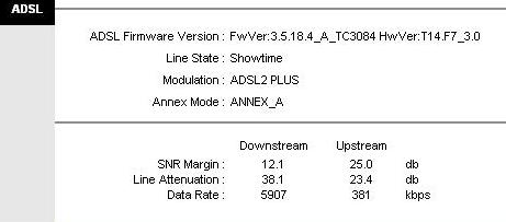

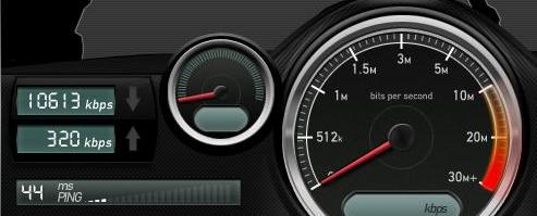

1000 Δημοσ. 11 Μαΐου 2008 Δημοσ. 11 Μαΐου 2008 Έχω conn-x 8 mbit. Με την αναβάθμιση της σύνδεσης σε 8άρα η otenet μου απέστειλε το πιο πάνω rooter. Τις τελευταίες ημέρες μετά από 5 μήνες καλής λειτουργίας (νομίζω) αντιμετωπίζω ξαφνικές διακοπές στη σύνδεση. Αναβοσβήνει το link δηλώνοντας πως δε μπορεί να συγχρονίσει. Αρχικά υπέθεσα πως πρέπει να ήταν της γραμμής όμως στη πορεία ανακάλυψα πως αν κλείσω το BaudTek από το διακόπτη και το ανοίξω πάλι αυτό επανέρχεται. Τι μπορεί να συμβαίνει; Παιγμένο rooter; Μπαίνω στη σελ. της otenet 192.168.1.1 για να δω τα της γραμμής μου και κάθε φορά παίρνω και άλλα στοιχεία. Είναι φυσιολογικό αυτό; Πχ. τώρα που γράφω μου δίνει αυτά: Downstream Upstream SNR Margin: 10.8 / 24.9 db Line Attenuation: 38.1 / 23.3 db Data Rate: 5907 /381 kbps Πριν 1 ώρα μου έδινε άλλα στοιχεία. (SNR Margin 8.5 και Data Rate 6982) Παράλληλα κάνω μέτρηση με http://www.speedtest.net και παίρνω τα αποτελέσματα της εικόνας.. Επίσης κάτι ακόμα που έχω παρατηρήσει είναι πως το BaudTek, θα το χαρακτήριζα αρκετά ζεστό κατά τη διάρκεια της λειτουργίας του. Προβλέπεται κάτι τέτοιο;

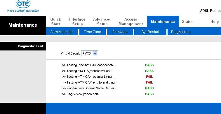

1000 Δημοσ. 12 Μαΐου 2008 Μέλος Δημοσ. 12 Μαΐου 2008 Επίσης κάνω το diagnostics και μου βγάζει αυτά τα αποτελέσματα. Τι θέλει να πει ο καλλιτέχνης με τα συγκεκριμένα fail;
poulinos Δημοσ. 12 Μαΐου 2008 Δημοσ. 12 Μαΐου 2008 α.η θερμοκρασια δεν ειναι παραξενο.β.τα δυο τεστ που βγαζεις failed ειναι λογικα και δεν ειναι παραξενα .δεν αφηνουν ολοι να κανεις αυτα τα τεστ για αυτο βγενουν failed.o isp μπορει να εχει κοψει για τους χ,υ λογους το να κανεις τεστ εκει.οποτε ενα απο τα 2.ειτε η γραμμη σου ανεβοκατεβενει συνεχεια για αυτο και χανεις το λινκ δηλαδη υπαρχει μεγαλη διακυμανση στο noise margin ειτε στο ρουτερ.ξεκινα με κανα δανεικο ρουτερ για αρχη και μετα ασχολεισαι με την γραμμη.
