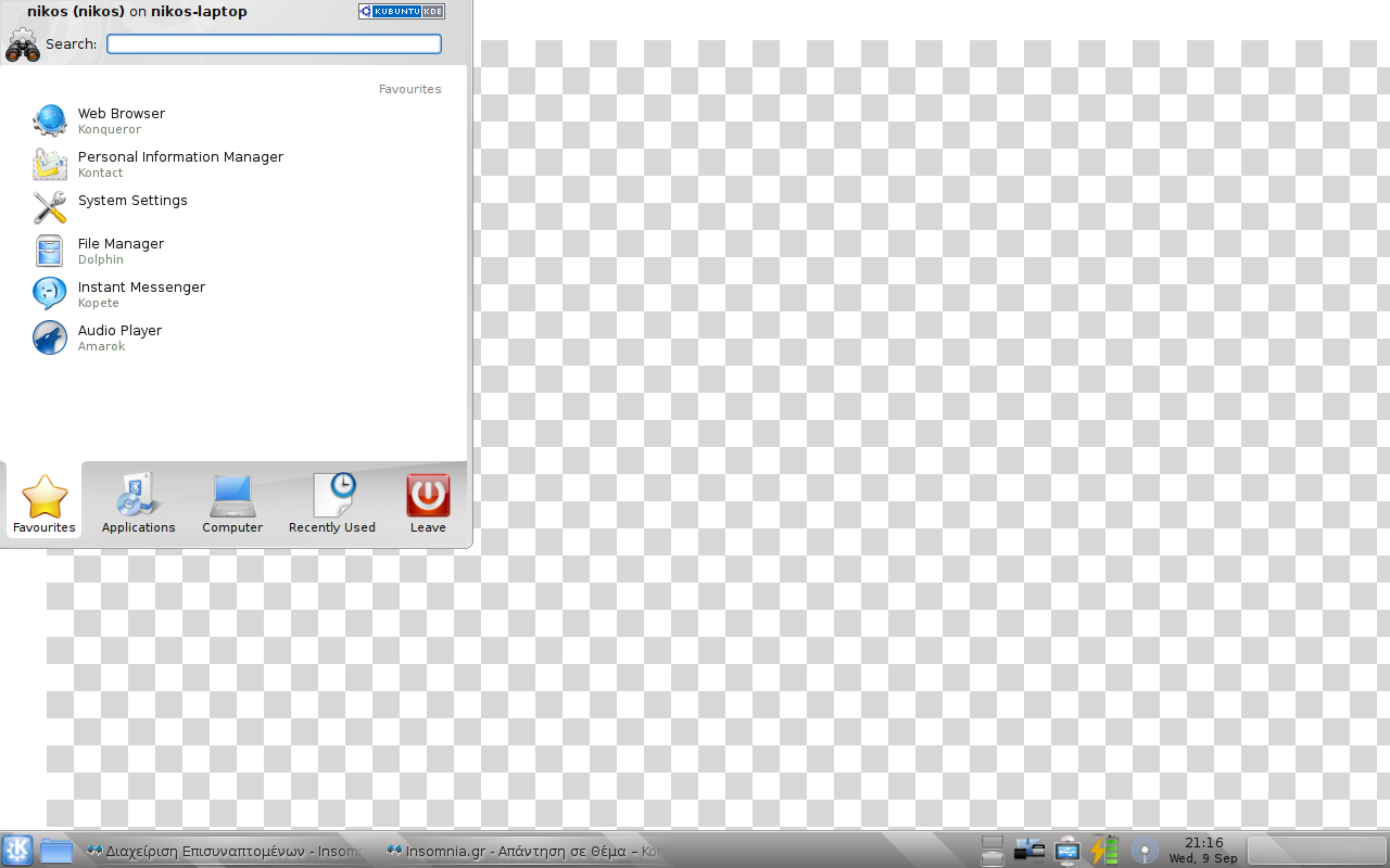

nicker Δημοσ. 9 Σεπτεμβρίου 2009 Δημοσ. 9 Σεπτεμβρίου 2009 Έχω kubuntu 9.04 και έκανα το λάθος να περάσω σε kde 4.3.1 μέσω αυτών των οδηγιών: http://webupd8.blogspot.com/2009/08/install-kde-43-in-ubuntu-jaunty-904.html Στις οδηγίες έλεγε ότι αν κάτι δεν παεί καλά έχεις την δυνατότητα να γυρίσεις σε kde 4.2.4. Φυσικά το δοκίμασα κάτι τέτοιο και δεν ισχύει. Κάτα την εγκατάσταση νομίζω δεν ανανεώθηκε ένα πακέτο. Τώρα τι προβλήματα έχω : Αν προσπάθησω να κουνήσω κάτι στο πανελ μου εμφανίζεται bug. Δεν μπορώ να κάνω δεξί κλικ στη επιφάνεια εργασίας. Δεν εμφανίζεται τίποτα. Για να αλλάξω πχ φοντο και να μπω στα settings. Μου εμφανίζεται το system tray αλλά άδειο. Πιάνει δηλαδή χώρο στην taskbar αλλά δεν δείχνει τίποτα. Όταν πατάω το apllication launcher το μένου εμφανίζεται πάνω στη οθόνη ότι και να πατήσω από το panel εμφανίζεται πανω στην οθόνη και όχι κάτω οπως είναι το φυσιολόγικο (παραθετω και screenshot για να καταλάβετε καλύτερα). Έκανα back up τον φάκελο ~/home/user/.kde και δοκίμασα τα εξής: έσβησα τον φάκελο ~/home/user/.kde και έκανα επανεκκίνηση για να ξανάδημιουργηθεί απο την αρχή. Τίποτα δεν λυθηκαν τα προβλήματα. Το εσβήσα εβάλα τον παλιό φάκελο που έκανα back up αλλά τίποτα. Τι μου προτείνετε να κάνω; Υπαρχει κάποια λυση;
soturin Δημοσ. 9 Σεπτεμβρίου 2009 Δημοσ. 9 Σεπτεμβρίου 2009 Γενικά φίλε nicker να το χεις υπόψη, αν χρειάζεται να κάνεις παράκαμψη για να βάλεις κάτι, άστο καλύτερα (την έχω πατήσει κι εγώ αρκετές φορές). Πώς δεν καταφέρνεις να το επαναφέρεις; Τι πρόβλημα συναντάς;
nicker Δημοσ. 9 Σεπτεμβρίου 2009 Δημοσ. 9 Σεπτεμβρίου 2009 Γενικά φίλε nicker να το χεις υπόψη, αν χρειάζεται να κάνεις παράκαμψη για να βάλεις κάτι, άστο καλύτερα (την έχω πατήσει κι εγώ αρκετές φορές). Πώς δεν καταφέρνεις να το επαναφέρεις; Τι πρόβλημα συναντάς; Εχεις δίκιο. >sudo aptitude remove kubuntu-desktop sudo aptitude update && sudo aptitude install kubuntu-desktop αυτές τις εντολές έδωσα αλλα τιποτα.
jim_p Δημοσ. 9 Σεπτεμβρίου 2009 Δημοσ. 9 Σεπτεμβρίου 2009 Βαλε ενα αλλο login manager και ενα αλλο DE για λιγο. Βγαλε ολα τα kde πακετα που θα βρεις στο dpkg -l, καθαρισε και την cache του apt και τελος ξαναβαλε το πακετο kubuntu-desktop.
jim_p Δημοσ. 9 Σεπτεμβρίου 2009 Δημοσ. 9 Σεπτεμβρίου 2009 dpkg -l | grep kde ή dpkg -l | grep 4.3 και τα σημειωνεις σε ενα χαρτακι Πλακα κανω. Νομιζω αν βγαλεις το kdebase με autoremove θα συμπαρασυρει και τα αλλα.
