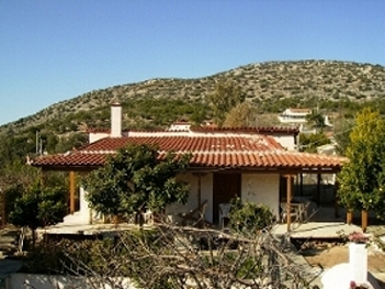

koronet Δημοσ. 8 Μαΐου 2008 Μέλος Δημοσ. 8 Μαΐου 2008 Πολλές λύσεις υπάρχουν φίλε. Τι ακριβώς έχεις στο μυαλό σου; Τι μπάτζετ έχεις; Θα μείνεις εσύ μέσα; Θα είναι μερική ή ολική ανακαίνιση; Σ ευχαριστώ για την απάντηση. Θα γίνει ολική ανακαίνιση και μικρή επέκταση (ψιλοπαράνομη): Θερμομόνωση, εγκατάσταση καλοριφέρ, κουφώματα, πλακάκια δαπέδου, αλλαγή WC, κεραμοσκεπή, ηλεκτρολογικά, υδραυλικά....Βασικά, μόνο οι τοίχοι θα μείνουν κι αυτό γιατί το σπίτι είναι παλιό αυθαίρετο (75τμ), νομιμοποιημένο και δεν βγάζει άδεια. Αλλιώς θα το ...ξύριζα και θα πήγαινα για νέα κατασκευή. Πρόθεσή μου είναι κάποια στιγμή να μείνω μόνιμα. Οπότε υπολογίζω πάνω από 40άρι. Είμαι μέσα; Να και μια φωτο από το υφιστάμενο:
Achilles Δημοσ. 8 Μαΐου 2008 Δημοσ. 8 Μαΐου 2008 Καλά κάνεις και υπολογίζεις αρκετά χρήματα, γιατί μιλάς για ολική ανακαίνιση. Δυστυχώς από μια φώτο δεν μπορείς να βγάλεις άκρη. Καλό κουράγιο και καλή υπομονή. Αν χρειαστείς οτιδήποτε και μπορούμε να βοηθήσουμε, εδώ είμαστε.
